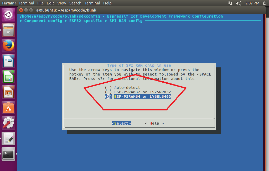

楼主 #4 2019-07-28 15:06:04
playflash
注册时间: 2018-09-14
已发帖子: 91
积分: 91
Re: 有谁知道ESP32用的pSRAM还有哪些?
谢谢。  SDK显示如下。
问了一下, 没有比SOP8小的
