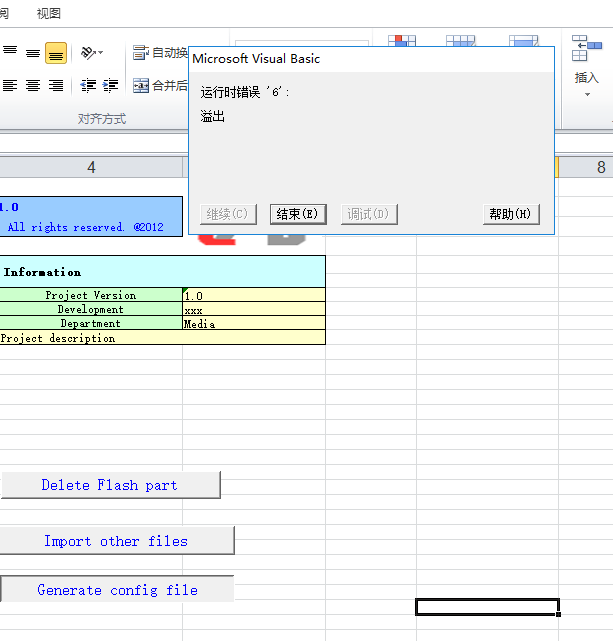

如题,因为我要改启动uboot的方式为在nandflash中,然后在fastboot的文档中,提示需要一个xml文件,可是我在所有的xls文档下main中执行生成全局分区表时都是报错的。
用了wps2019和office2010,都安装了VBA安装包,就是执行失败,报错‘6’溢出。
我自己没学过vb语言,也不知道在excel中怎么去编程,所以问一下大家有没有执行成功过生成那个分区表xml文档。 因为从我接触hi3516就没见过一个xml文档的内容,所以我连改都不知道怎么改,望各位童鞋提供参考和帮助。
我用的是ofiice2016 好像都正常的~~~
2016昨天安装的时候问题很大,那我今天再重新装一遍2016试试。

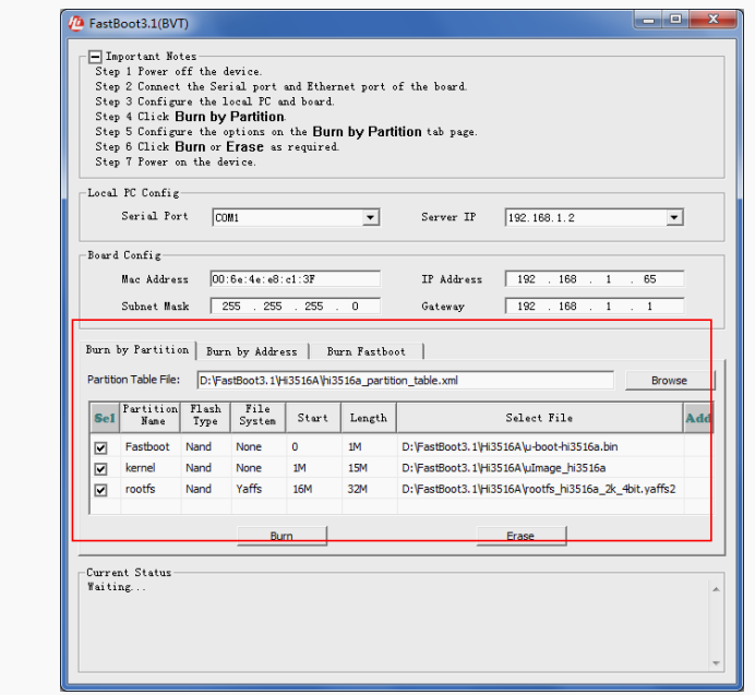

另外如果你方便的话,可以提供一下xml吗,我已经在这上边用了两天时间了。
可以分享给我,或者直接贴xml里的内容也可以,我想看看到底是什么内容。

<?xml version="1.0" encoding="GB2312" ?>
<Partition_Info>
<Part Sel="0" PartitionName="fastboot" FlashType="spi" FileSystem="none" Start="0" Length="1M" SelectFile="E:\整理\3516A\ipc\ziliao\image_uclibc\uboot-hi3516a-new.bin"/>
<Part Sel="1" PartitionName="uimage" FlashType="spi" FileSystem="none" Start="1M" Length="4M" SelectFile="E:\整理\3516A\ipc\ziliao\image_uclibc\uImage"/>
<Part Sel="1" PartitionName="rootfs" FlashType="spi" FileSystem="none" Start="5M" Length="6M" SelectFile="E:\整理\3516A\ipc\ziliao\image_uclibc\rootfs_hi3516a_64k.jffs2"/>
</Partition_Info>
已解决,这是hi3516a_partiton_table.xml文件的格式。
当然依然不是执行成功的,而是参考了别人的
