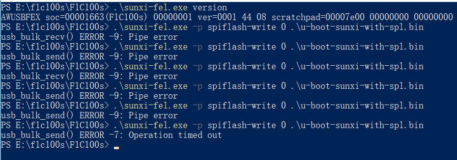

sunxi-fel烧写f1c100s出错usb_bulk_send() ERROR
sunxi-fel version 正常,直接sunxi-fel uboot u-boot-sunxi-with-spl.bin下到ram中运行也是正常。
但是spifalsh-write就一直出错,从没成功过。ERROR -1 -7 -8 -9都出现过。
我装的双系统,在ubuntu和win10下现象一样,换台电脑现象也一样。
我是淘宝上买的licheepi-nano,是不是我的板子主芯片坏了或者spi nor flash有问题?
出错截图

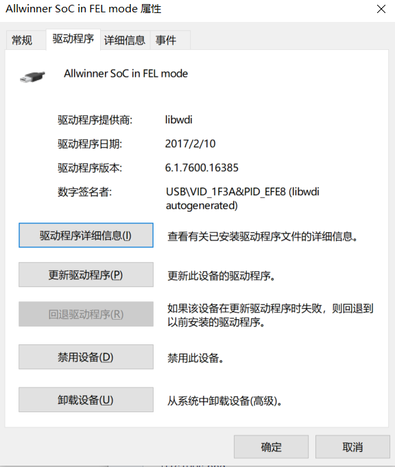

用 zadig 把 libusb 驱动装好了吗?可以在系统设备里面看到的。
驱动按教程来的,应该是好的

每个芯片对应不同的 sunxi-fel 版本, 你使用的确实是对应的版本吗?
是的,不是对应版本的话会提示no sram info。嘿嘿,我又买了一块,等回来了再看看,感觉像是主芯片到spi nor flash脚虚焊了

ubuntu 和 windows 同时不行, 换电脑也不行,这有点怀疑板子问题了.

新买了一块,是好的。上一块还不知道是什么问题。
