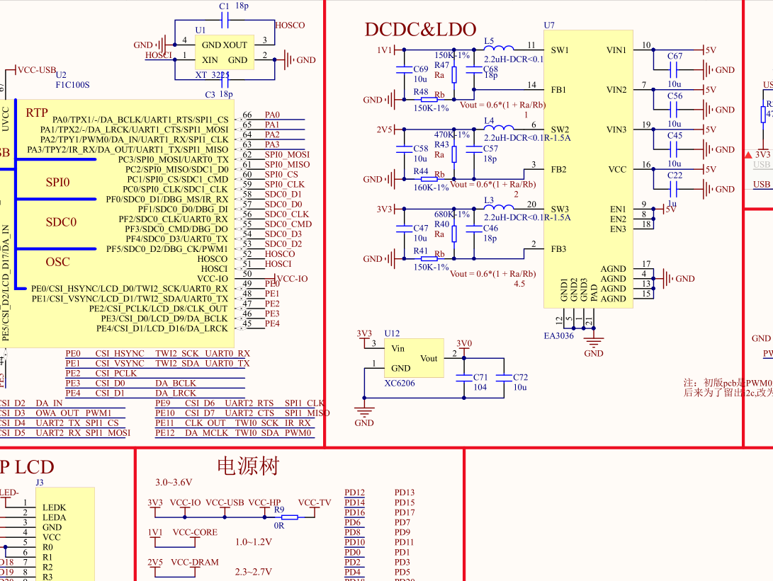

楼主 #7 2019-07-22 09:25:33
已发帖子: 856
积分: 697
Re: 荔枝派nano功耗实测
这是nano的电源部分原理图,可以看出cpu核心电压范围是1-1.2v,荔枝派核心供电电压是1.2v。核心电压输出公式是vout=0.6*(1+Ra/Rb),所以降低核心电压,调整Ra和Rb的比例就可以了。有时间试一下,看降低核心电压能否降低功耗
最近编辑记录 kekemuyu (2019-07-22 09:26:00)
