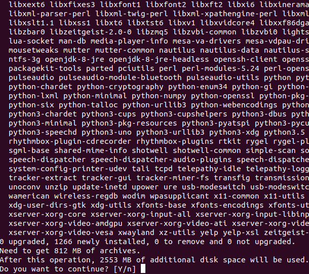

  1. 准备工作:
sudo apt install qemu-user-static -y
sudo apt install debootstrap -y
mkdir rootfs
  1. debootstrap
debootstrap --foreign --verbose --arch=armhf  stretch rootfs http://ftp2.cn.debian.org/debian
cd rootfs
   mount --bind /dev dev/
   mount --bind /sys sys/
   mount --bind /proc proc/
   mount --bind /dev/pts dev/pts/
   cd ..
3.
cp /usr/bin/qemu-arm-static rootfs/usr/bin/
   chmod +x rootfs/usr/bin/qemu-arm-static
  1. 解压
    LC_ALL=C LANGUAGE=C LANG=C chroot rootfs /debootstrap/debootstrap --second-stage --verbose
可以在这个时候
安装任何东西
5.
passwd ###设置root密码
apt-cache clean #删除安装包
exit
rm rootfs/usr/bin/qemu-arm-static
unmount all point 2 did.   ---- but all documents not mention this.
  1. 在rootfs下面 运行 tar cvzf ../debian9.9.rootfs.gz .
    可以生成包,任意解压到文件系统即可
modify /etc/apt/sourc.list
deb http://ftp2.cn.debian.org/debian stretch main
modify /etc/ssh/sshd_config
PermitRootLogin yes

apt-get install gdm3 gnome
想把 X 桌面弄上去, 为什么要接近3G的空间啊, 哭.
请教给位大神, 有没有精简的桌面呢?
