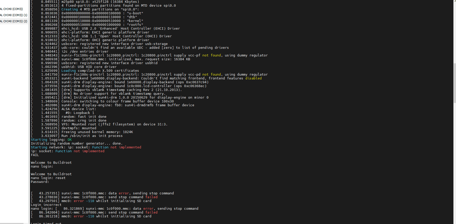

#16 2023-04-11 12:02:53
gawk
注册时间: 2023-04-11
Re: 鼓捣荔枝派Nano(F1C100S)几十天的感想:烧写(下载)真难!
为什么我启动内核出现这个问题
#17 2023-04-11 13:13:50
已发帖子: 3,410
积分: 1907
gawk wrote:
/files/members/11767/2.png.png
为什么我启动内核出现这个问题
TF卡有问题吧?
