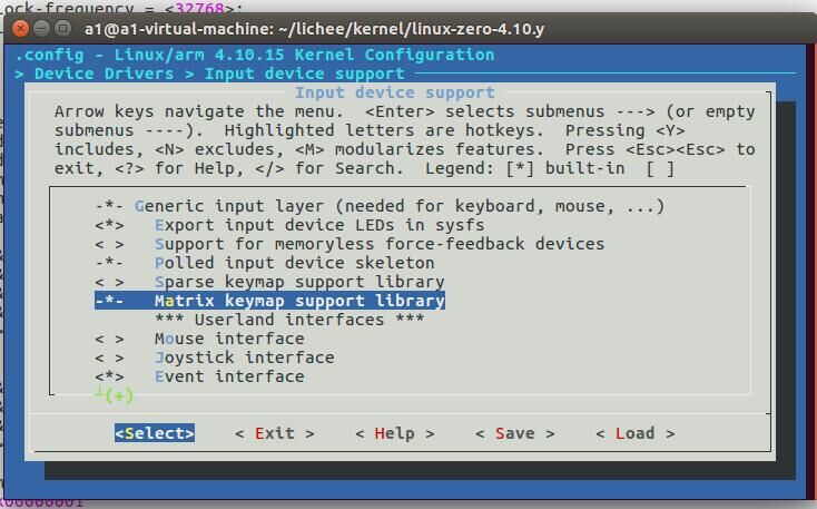

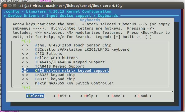

做了一下自己的矩阵键盘驱动,内核是linux-zero-4.10.y。

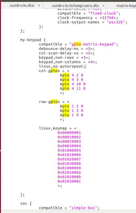

我现在 把licheepi zero上面加了1个3x4的矩阵键盘,行线使用PB2,PB3,PB4 三个引脚,
列线使用PE2,PE3,PE10,PE11四个引脚。
列线用的是 原来的RGB_LCD上面的引脚,LCD现在我弄成SPI接口的LCD了,
所以RGB上面的引脚都可以用。
然后我在内核里面配置了matrix键盘的支持:
设备树也修改了:

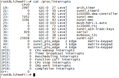

重新烧写zimage和dtb设备树文件,重新上电后,在/dev/input/也可以看到event0设备,
cat /proc/interrupts里也可以看到3根行线注册的中断源,但是cat /dev/input/event0后按下按键
没有任何反应。
用万用表测量过3根行线的电平,没有按键按下时是低电平,如果该行上有按键按下会变成高电平,
松开后又回到低电平,说明电路应该没问题的。
会是哪里的问题呢?

PB2,PB3,PB4 触发的中断次数都是 0 ?
PB2,PB3,PB4 不按时候的电压是多少, 按下的时候电压是多少?

楼主 #3 2019-07-27 12:12:35
helo
注册时间: 2019-07-24
Re: 请教V3S(荔枝派Zero)的矩阵键盘matrix keypad的设备树dts文件的配置
不按按键的时候,行线电平是0,按下时,行线电平为3.3V
#4 2019-07-27 12:51:34
有点不对啊,默认是低电平触发中断,你的应该一直在中断才是
楼主 #5 2019-07-27 13:10:26
helo
注册时间: 2019-07-24
我把它改到4.13.y内核里面了,现在可以用了。
#6 2019-07-27 13:43:32
4.10.y 不行, 4.13.y 可以?
楼主 #7 2019-07-27 14:51:36
helo
注册时间: 2019-07-24
是的。4.10.y 不行4.13.y可以。都是在licheepi zero自带的默认参数基础上修改的。
另外,行线都要加上下拉电阻才稳定,否则总是进入到行线的中断里面去。
#8 2019-07-27 15:11:56
输入一般都要加上拉电阻,否则有点飘吧
