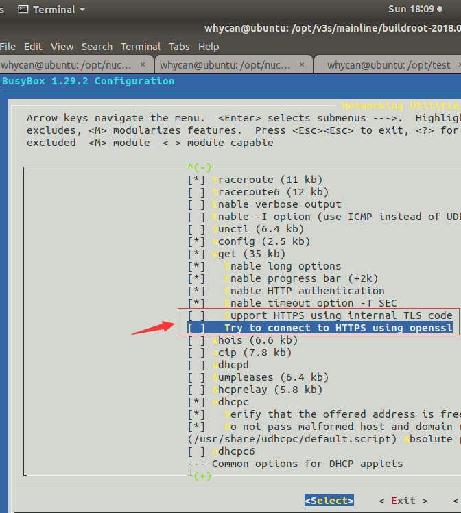

进入 buildroot -> output -> build -> busybox
make menuconfig
找到 wget 添加 ssl 支持

Re: V3s 如何使能 wget的 https功能?
还真有, 真理越辩越明, ^_^
