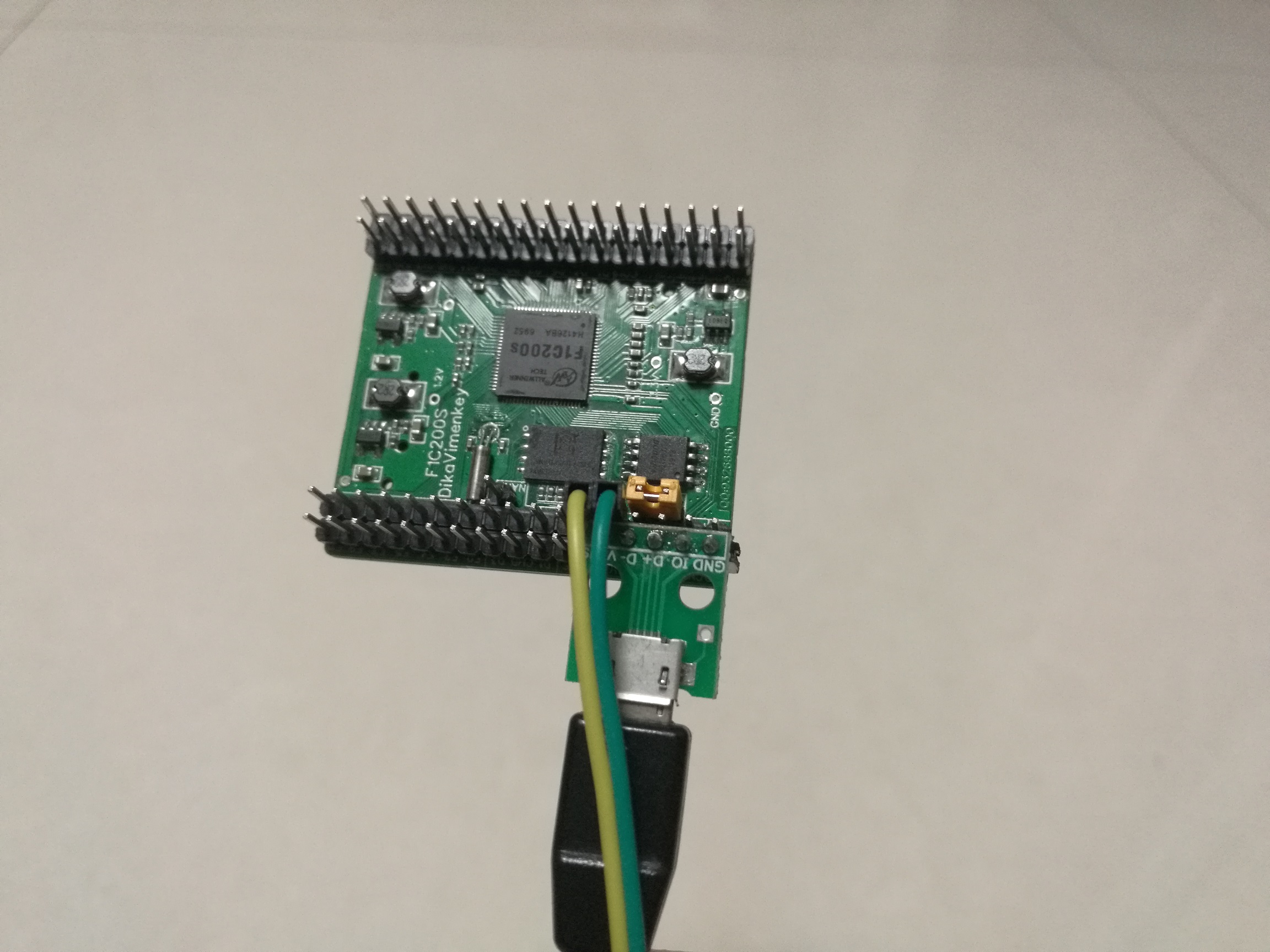

F1C100S 使用BSP USB转以太网,USB摄像头,USB转串口,U盘/读卡器
USB摄像头,在内核中配置好后,可以直接识别为/dev/video0。
能不能用我没试。
bsp默认配置编译出来的固件,ifconfig是没有任何信息的,连lo都没有。
USB转以太网用的绿联的带网口HUB,亚信的ax88772芯片。
在BSP内核中有驱动,直接配置上,把USB转以太网插到板子上时,能够识别为亚信的芯片,使用ifconfig eth0 up,能出现驱动的加载。
但是临时设置网络不生效,使用ifconfig设置ip,使用route设置网关,dns。
最后还是不能ping通局域网里的东西,甚至网关。局域网里的设备也ping不通板子。
开始怀疑是驱动问题,就从亚信官网下载了最新的驱动,自己手动编译生成了.ko,在板子上安装。
可以准确识别到AX88772芯片的型号。
最后的效果和上面一样。无法连接网络。
通过使用两个驱动都这样的话,那是不是,bsp里还有网络相关的配置啊,我把内核里的dns啥相关都打开了,buildroot里的busybox里我看也有udhcpc。
向各位大神求助。

积分: 57
Re: F1C100S 使用BSP USB转以太网,USB摄像头,USB转串口,U盘/读卡器
拔插网线, AX88772 状态知识 LED 灯亮/灭吗?
linux 内核有没有驱动信息输出, 提示连接或者断开?
楼主 #3 2019-07-29 08:26:22
路人乙 说:
插拔网线是有内核信息提示的,比如插上网线,会有连接速率为100M等提示。

试一下先ping 网关,然后 arp -n 看看能不能抓到网关的mac地址

先ping,等10秒左右ctrl-c中断,然后arp -n

如果能看到ip和对应的mac,说明网络是正常的,ping不通有可能是iptables防火墙的问题,如果看不到mac,先检查网线是不是有问题,或者换一条网线试试

一顿操作猛如狗啊,,最后,小米的USB转以太网可以联网,绿联的USB转HUB以太网不能用。。
然后把小米USB转以太网插到绿联的HUB上,也不能联网了。。
那么可以确定,USB转以太网不能经过HUB.
这tm是什么bug。。
楼主 #20 2019-07-29 21:43:57
我发现了个问题,BSP内核无法使用USB hub,使用HUB 连U盘都不行了
楼主 #21 2019-07-29 21:50:03
但我配置了一下内核里的HUB相关的USB东西,,
现在USBHUB的绿联以太网可以用了,但是,插在HUB上的小米以太网不能用...

刚才自己又测试了一下发现,确实是,只支持1个USB设备,在HUB上插第二个就不能用了。这是什么鬼?????

最后测试发现,F1C100S是支持使用HUB的,但是前提是不能开启USB网卡配置,如果开启了,就只能使用1个USB(BSP)。
不管是BSP内核还是linux4.15内核,在不开启USB网卡配置的时候,都是可以接3个U盘正常读写的。
如果打开了USB网卡配置,(bsp内核)HUB上就只能有1个设备正常工作,也就失去了HUB的意义。
而(linux4.15)却可以正常使用3个U盘,但USB转以太网获取不到IP,无论如何!
楼主 #28 2019-08-03 12:40:30
结论就是,通过HUB,无法使用USB网卡....但可以接几个U盘..可是又有什么用?????

有没可能是ep数量限制或者中断的问题,之前帖子说过这个问题
https://whycan.cn/t_1626.html

把USB配置成OTG模式,然后通过ID引脚切换host、device模式。
