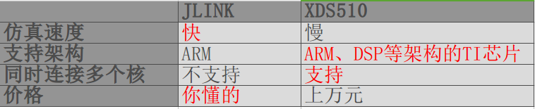

AM335x-BeagleBoneBlack别样玩法
感谢矿难,咸鱼有不少二三十块钱的阉割版BeagleBoneBlack

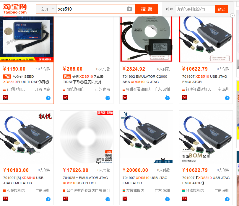

AM335x采用的是TI的JTAG接口,但是xds系列仿真器虽然开源但是很贵:
xds100 150左右 速度很慢
xds510 一万多元(有幸在上家公司使用过)
既然是JTAG接口,可以尝试用JLink(当然是山货)的JTAG接口进行调试,我尝试了,是成功的!
我对比了一下JLink和XDS510仿真器的优缺点:

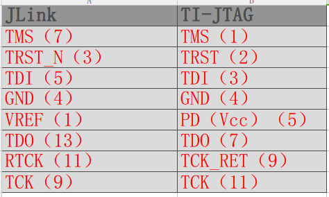

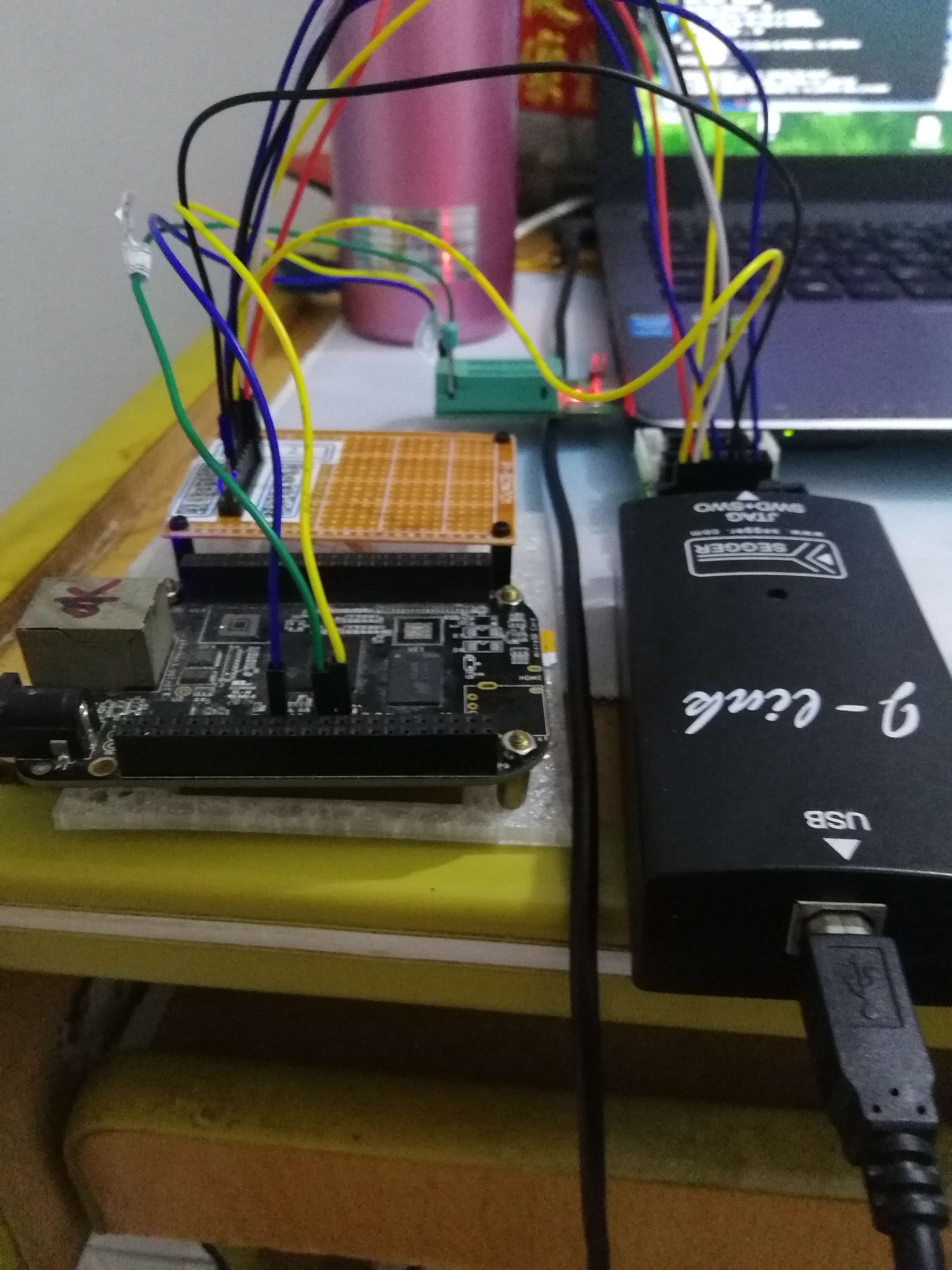

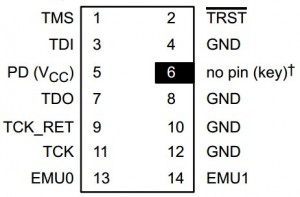

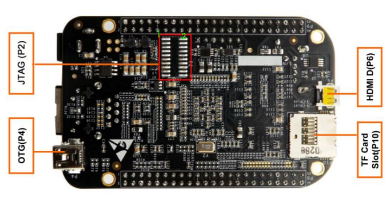

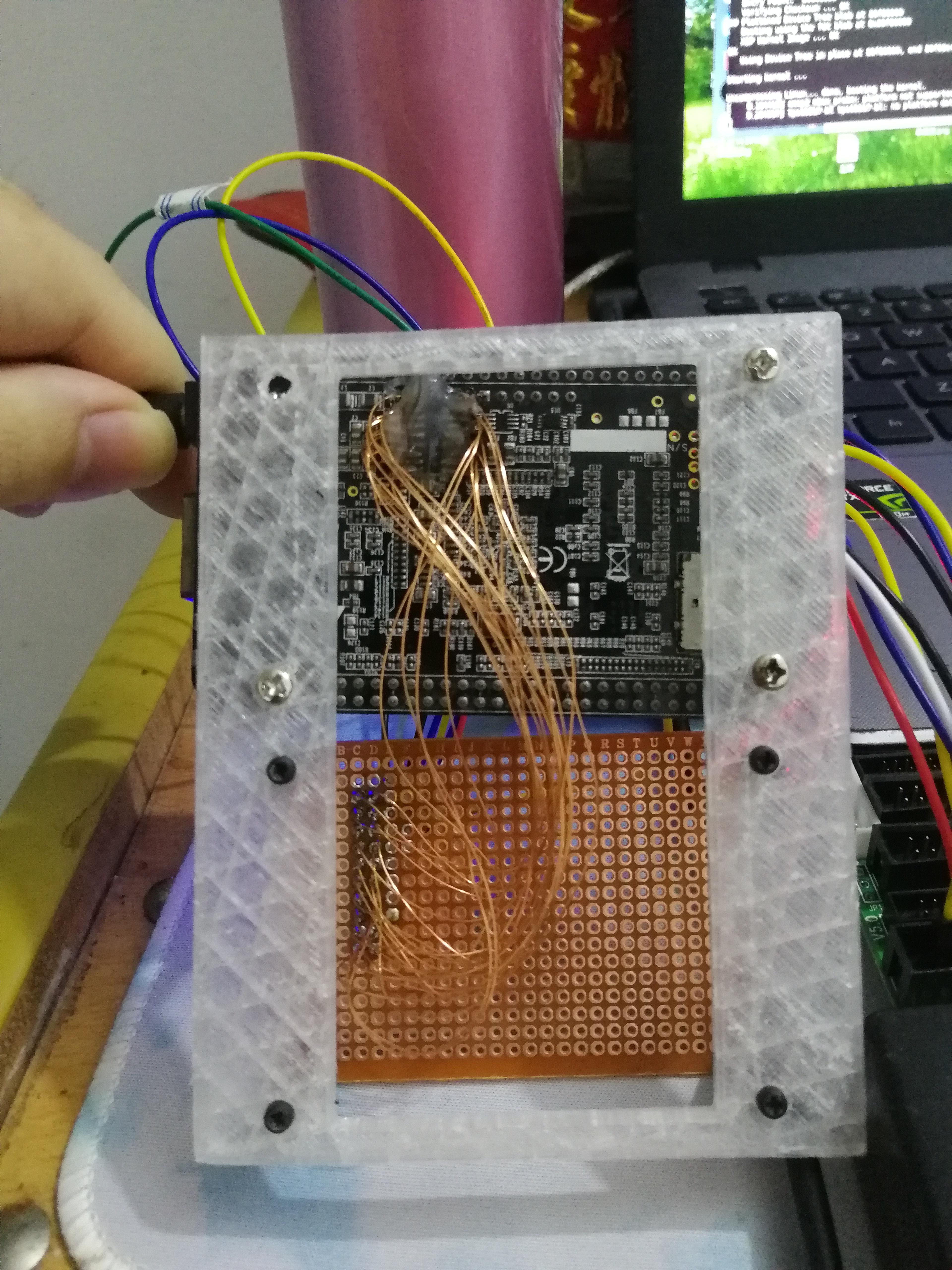

JTAG接口是在背面:
TI的JTAG标准:
JLink与TI-JTAG连接方式:
实物图:

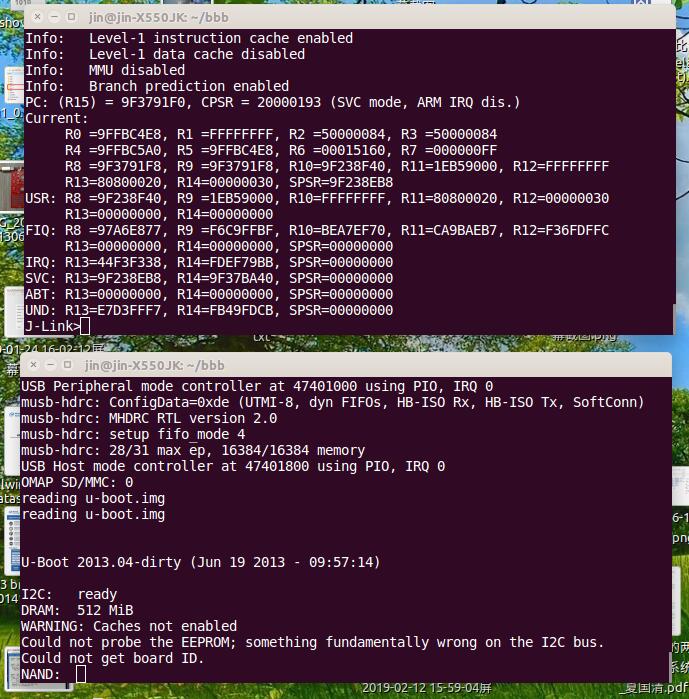

因为要对AM335x进行仿真,需要先对其进行初始化(PMIC等),所以如果先要测试是否连接JTAG成功,可以利用现有的sd卡linux系统镜像,在uboot阶段对JTAG进行测试(因为进入Linux后,JTAG所使用的GPIO已经被复用到别的功能了)。
插入sd卡,上电过程中,在命令行输入运行JLink命令:
JLinkEXE
然后输入:
device am335x
然后输入halt命令:
h
可以看到am335x寄存器当前的值
然后串口输出启动过程停止
说明JTAG调试成功

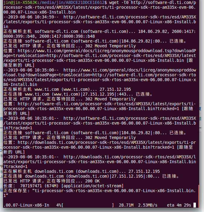

楼主 #5 2019-08-06 10:16:02
Jin劲
注册时间: 2018-04-06
已发帖子: 217
积分: 217

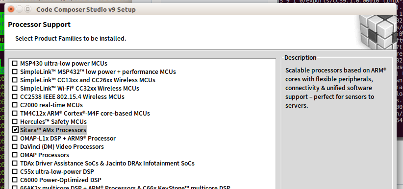

Re: AM335x-BeagleBoneBlack别样玩法

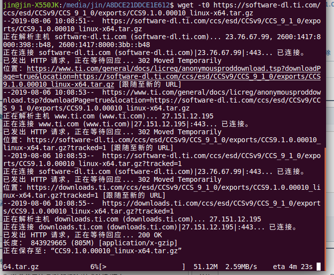

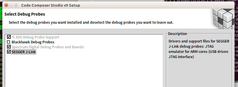

选择AM335x处理器所属系列:
选择JLink仿真安装:

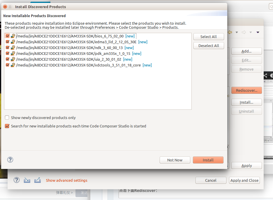

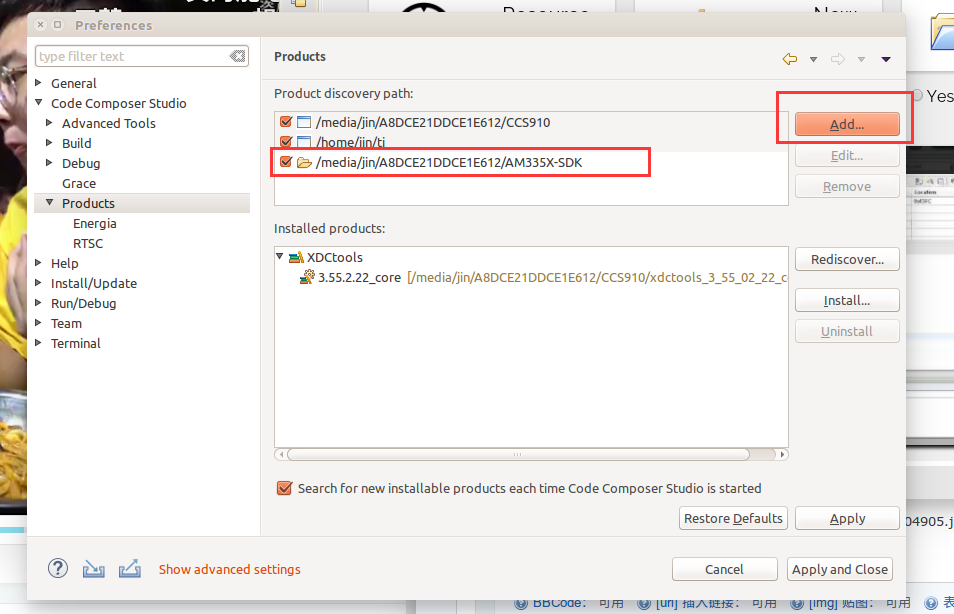

打开CCS:
开始导入AM335X的SDK到CCS:
点击右边ADD添加刚才安装的SDK的路径:
点击下面Rediscover,然后安装发现的所有包:
重启CCS加载

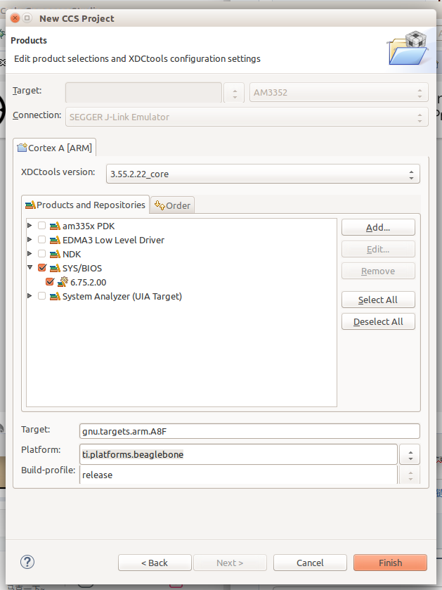

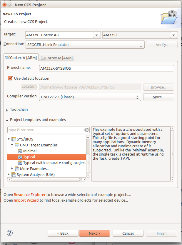

SYS/BIOS 实时内核 资料:
http://www.ti.com.cn/tool/cn/SYSBIOS

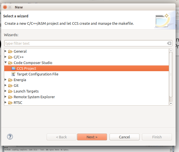

新建一个SYSBIOS工程:
阉割版是AM3352,选择JLink调试,选择CortexA核,选择SYSBIOS:
选择ti.platforms.beaglebone平台,主要作用是内存分布,给工程的lds提供数据:

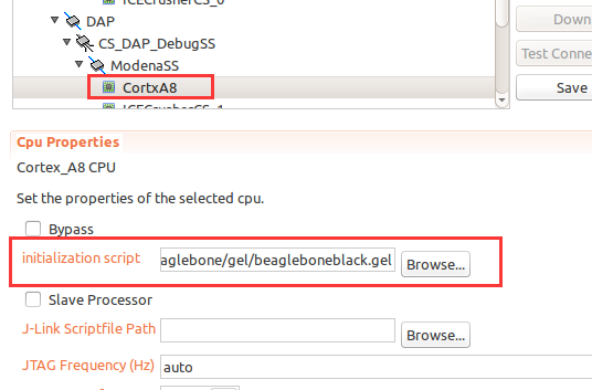

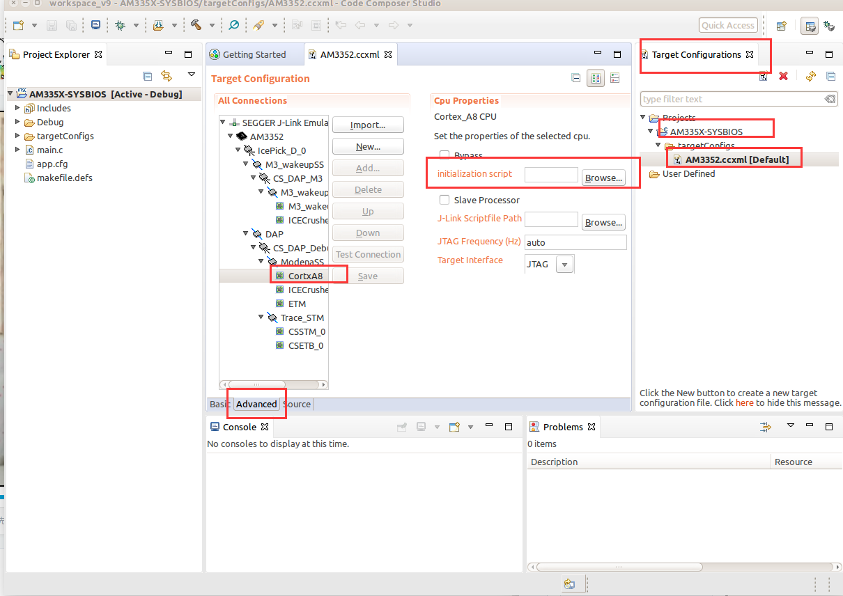

配置仿真的初始化脚本gel文件,类似JLink脚本,完成PMIC、时钟等初始化,其实是比JLink脚本更高一个级别的脚本
选择【CCS】安装目录/ccs/ccs_base/emulation/boards/beaglebone/gel/beagleboneblack.gel

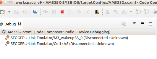

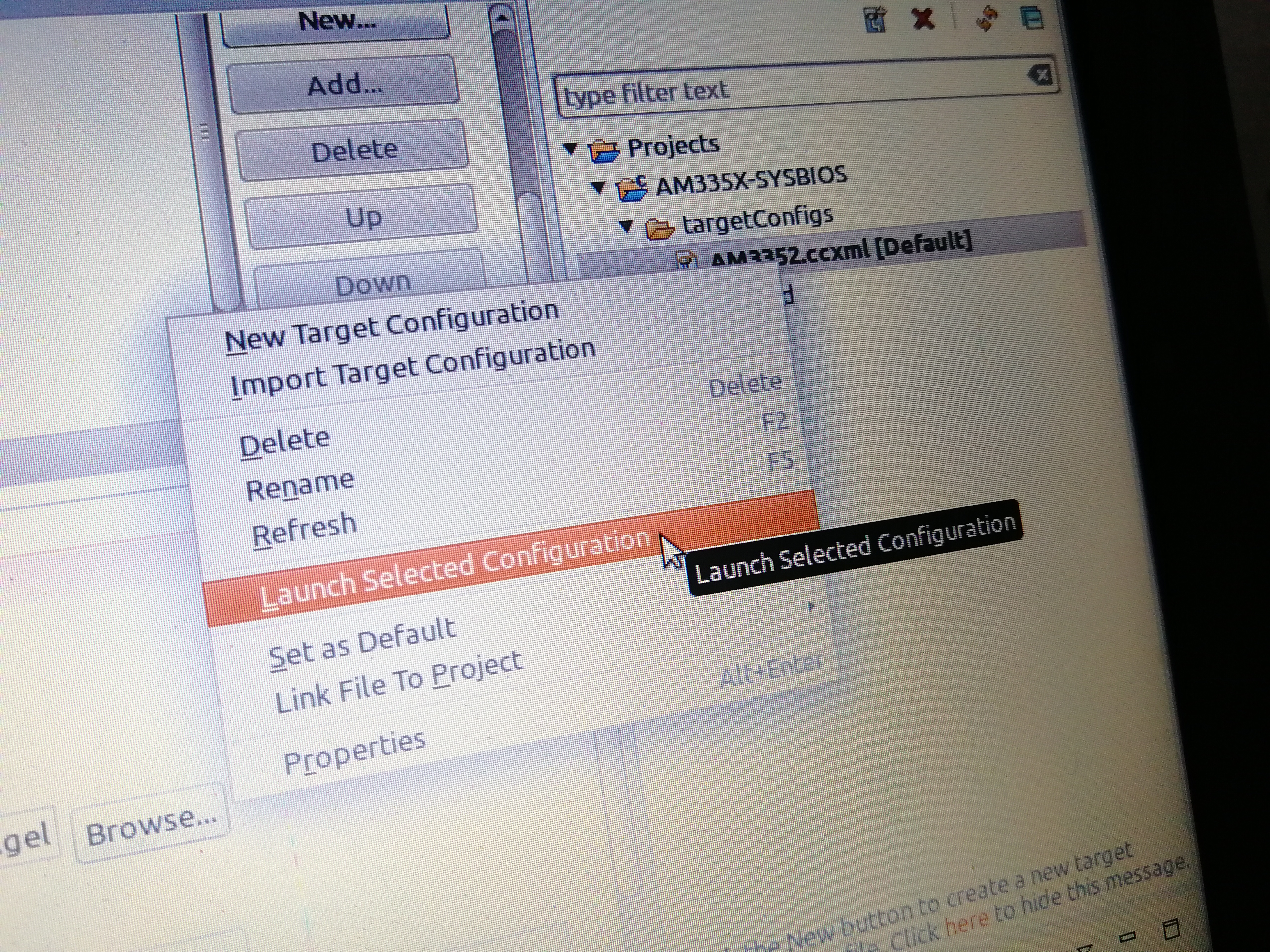

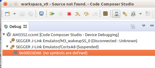

启动仿真:
启动仿真后,出现AM3352的两个核:
右键A8核,然后Connect:
经过测试V8连接几分钟后会自动断开,V9正常仿真。

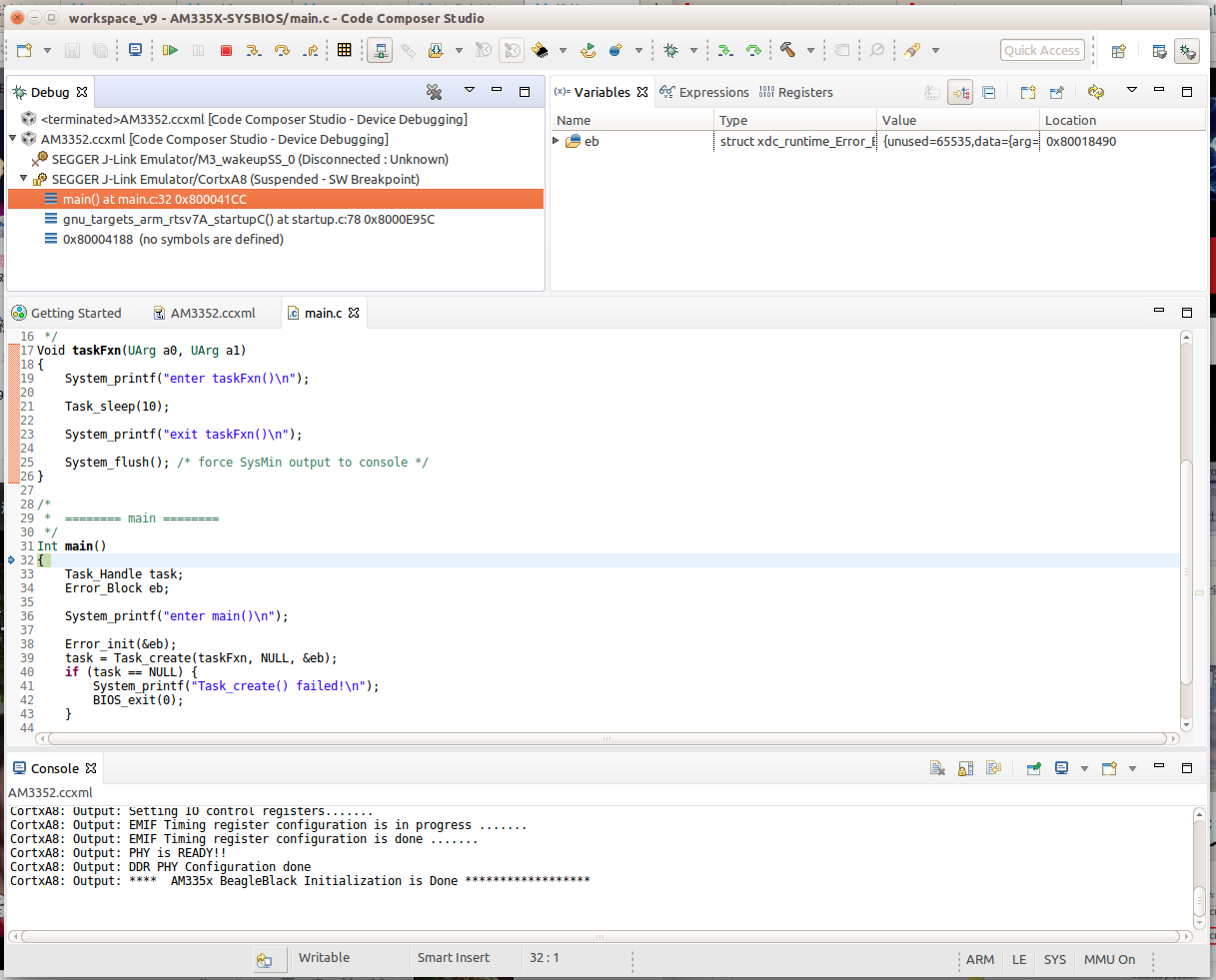

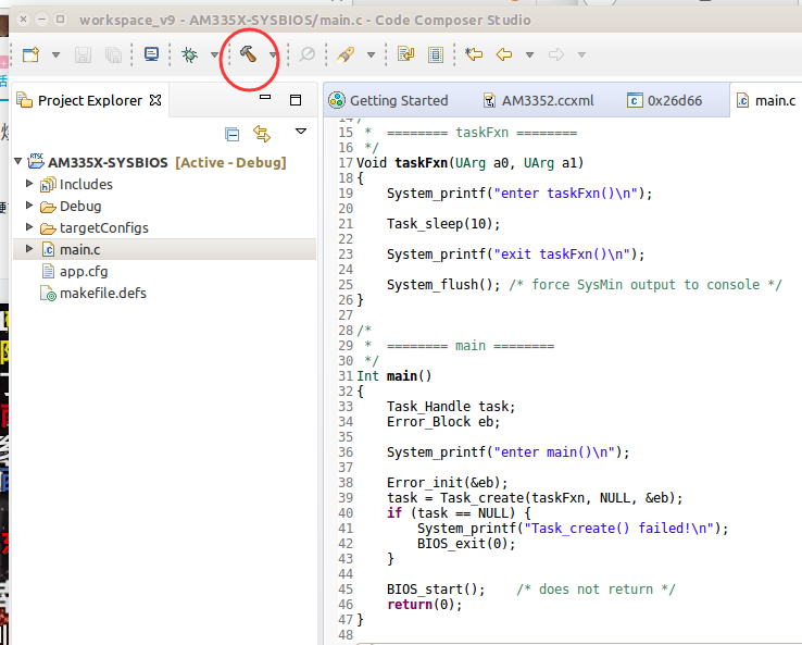

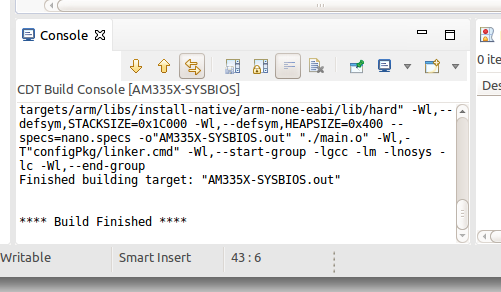

对SYSBIOS工程进行编译:
楼主 #14 2019-08-06 11:25:51
Jin劲
注册时间: 2018-04-06
已发帖子: 217
积分: 217

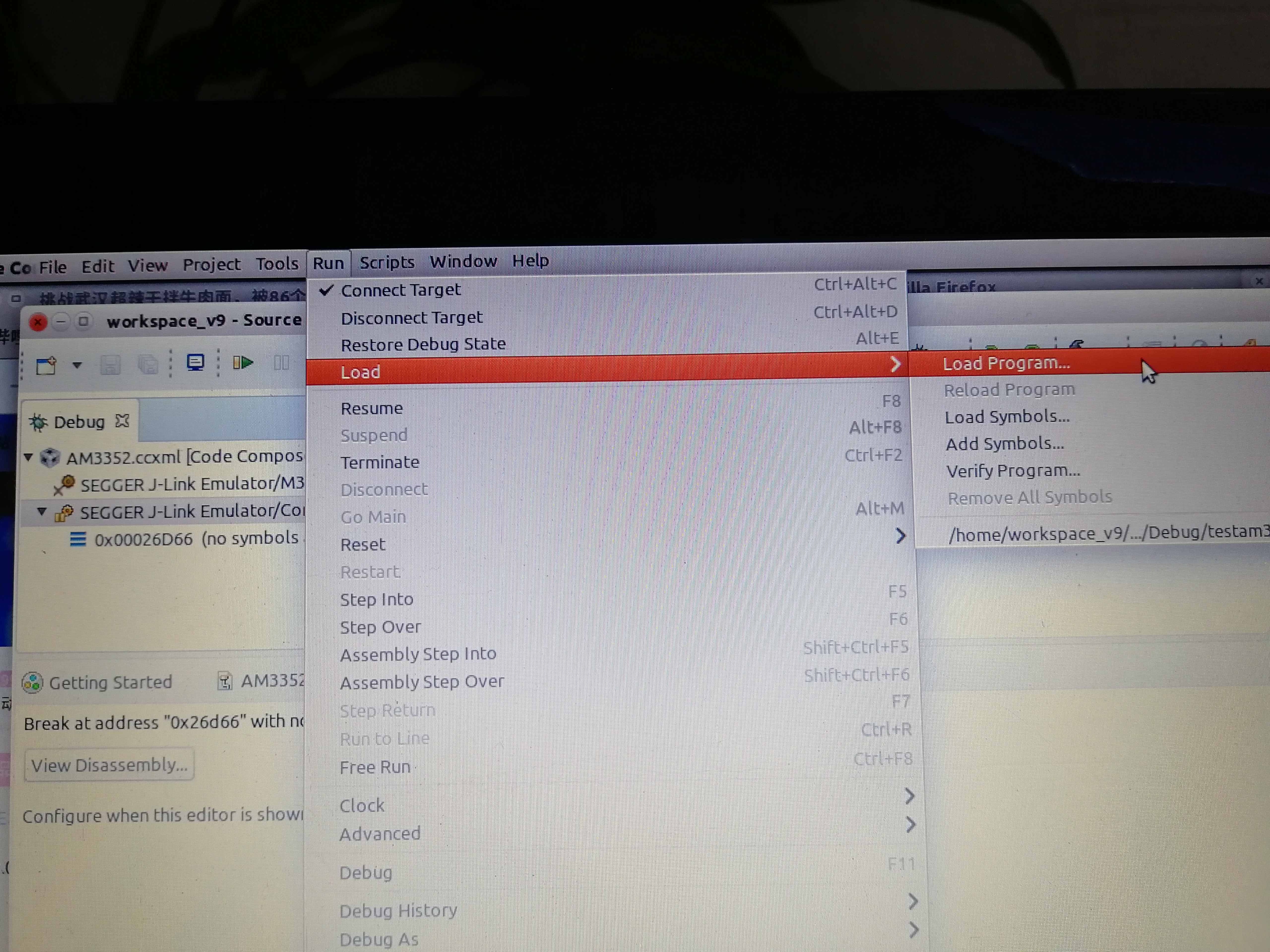

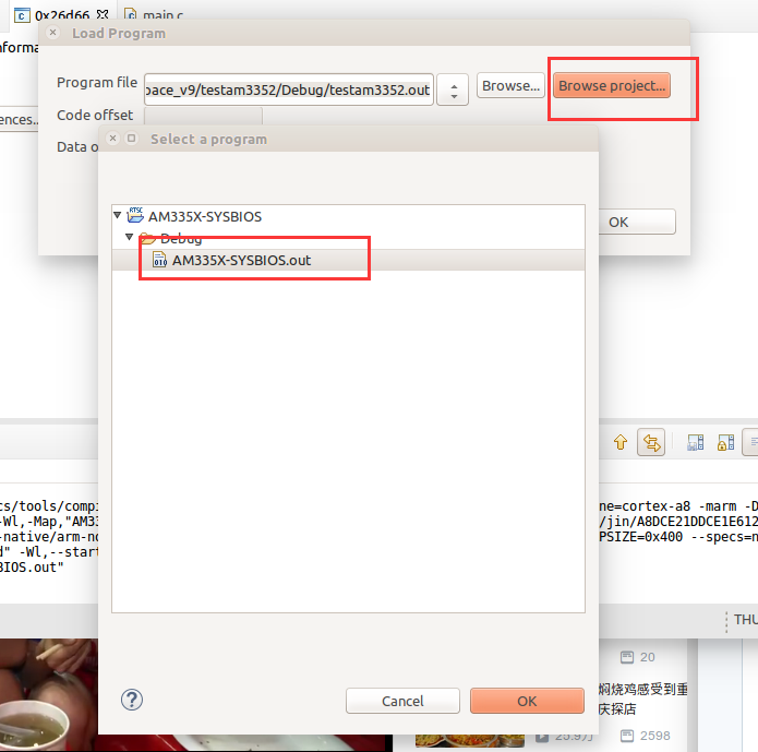

加载SYSBIOS到A8
选择A8核,选择load:
楼主 #15 2019-08-06 11:29:17
Jin劲
注册时间: 2018-04-06
已发帖子: 217
积分: 217
加载成功,可以进行单步调试

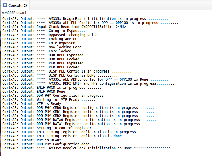

这是GEL初始化脚本的输出信息:

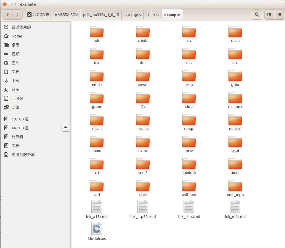

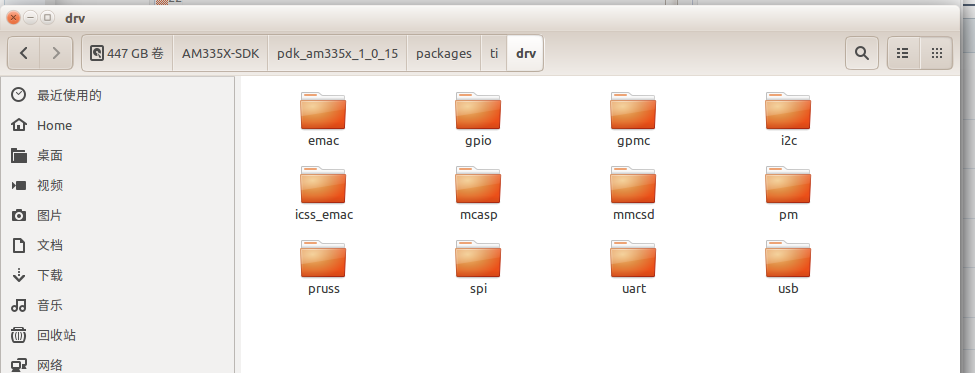

楼主 #19 2019-08-06 14:37:48
Jin劲
注册时间: 2018-04-06
已发帖子: 217
积分: 217

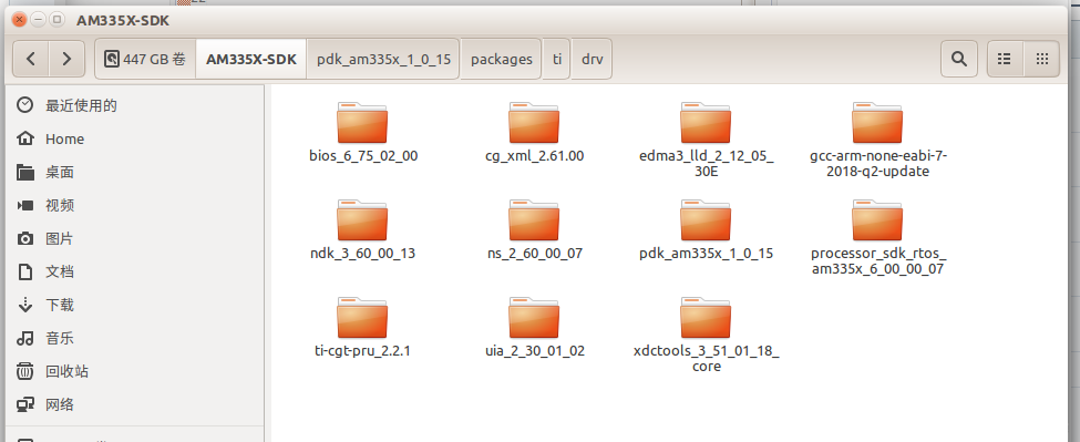

达克罗德 说:
BIOS驱动全不全
驱动在PDK里面 BIOS内核 区分开来
UIA负责收集操作系统信息,在CCS进行可视化分析。
NDK是网络
驱动基本挺全的:

#22 2021-11-15 16:02:54
qianfan
注册时间: 2019-11-29
已发帖子: 38
积分: 106.5
我用jlink v10死活连不上. 不知道什么地方有问题
#23 2021-11-16 16:39:02
qianfan
注册时间: 2019-11-29
已发帖子: 38
积分: 106.5
qianfan 说:
经过我多天的折腾, 终于能够连上了. 测试发现cti jtag的15脚必须和jlink的15脚连接, 否则不能识别.
