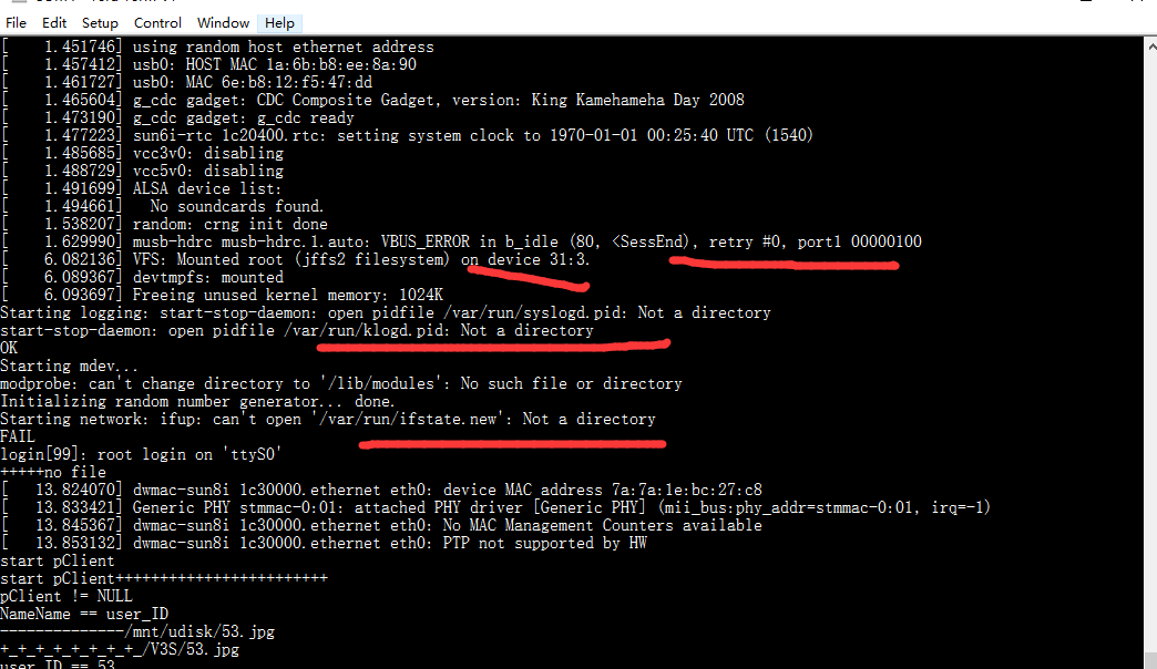

这个musb-hdrc到VFS 不知道为什么要5秒的时间
今天重新make了内核 从打印信息的musb-hdrc到vfS用了5秒的时间
还有启动logging 和ifup有提示没有文件,这些以前是没有出现 不知道是不是我改了配置文件

  1. jffs2 根文件系统会扫描整个 flash 分区, 所以时间会比较长一点, 试着把 rootfs flash 分区改小, mount 时间会变短。
  2. 是不是不存在 /var/run/ 目录, 导致失败?
