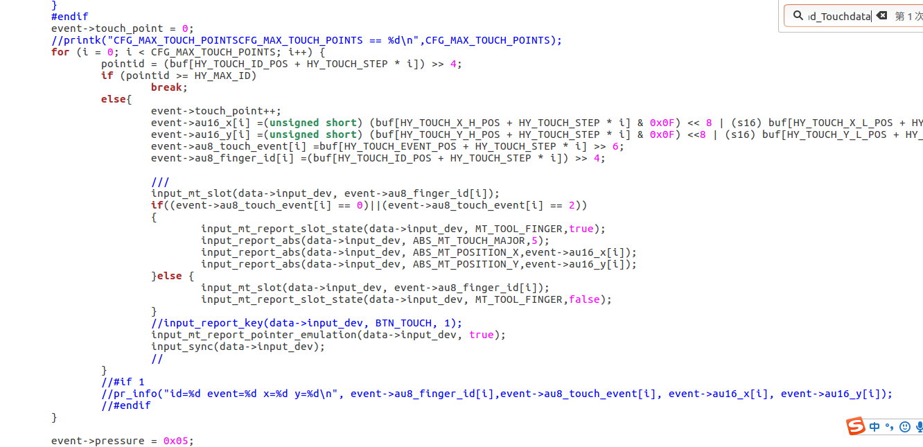

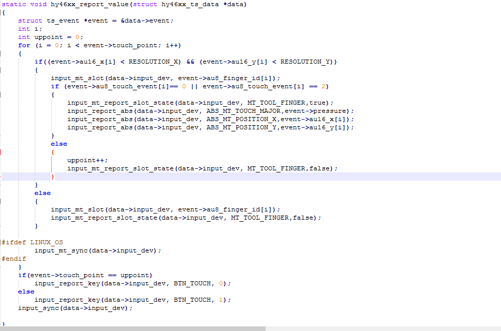

hy46系列的触摸 能读取到了坐标 也执行到上报坐标函数 但是好像Qt没有接受到 也就是可能没有上报成功
hy46系列的触摸 能读取到了坐标 也执行到上报坐标函数 我在触摸的屏幕的时候 在内核驱动能打印出触摸的坐标,但是就是好像没有上报成功样
下面是打印的坐标数据
[ 518.357043] event->touch_point == 1
[ 518.360605] x ==358 y = 255,pressure = 5
[ 518.368459] id=0 event=2 x=358 y=255
[ 518.372045] event->touch_point == 1
[ 518.375532] x ==358 y = 255,pressure = 5
[ 518.383471] id=0 event=2 x=354 y=259
[ 518.387064] event->touch_point == 1
[ 518.390631] x ==354 y = 259,pressure = 5
[ 518.398486] id=0 event=2 x=354 y=259
[ 518.402073] event->touch_point == 1
[ 518.405560] x ==354 y = 259,pressure = 5
[ 518.413428] id=0 event=2 x=352 y=262
[ 518.417021] event->touch_point == 1
[ 518.420581] x ==352 y = 262,pressure = 5
[ 518.428386] id=0 event=2 x=352 y=262
[ 518.431970] event->touch_point == 1
[ 518.435465] x ==352 y = 262,pressure = 5
[ 518.443339] id=0 event=2 x=350 y=265
[ 518.446934] event->touch_point == 1
[ 518.450518] x ==350 y = 265,pressure

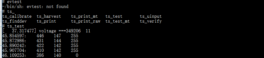

#12 2019-08-14 10:42:34
已发帖子: 9,516
Re: hy46系列的触摸 能读取到了坐标 也执行到上报坐标函数 但是好像Qt没有接受到 也就是可能没有上报成功
分别按下 四个角和正中间,看输出的 xy 坐标是不是正确的,如果不对
你得找厂家要固件,看下手册,看选择硬烧还是软件更新
再不行就通过tslib 流程使用电容屏吧
ts_calibrate
ts_test
楼主 #13 2019-08-14 11:01:28
无情一刀
注册时间: 2018-09-04
已发帖子: 723
积分: 690
ts_calibrate
ts_test
我用extest测试了坐标都是对的 ,
但是我用ts_test 打印出说没有这个文件
#14 2019-08-14 11:08:42
已发帖子: 9,516
没有哪个文件?
楼主 #15 2019-08-14 11:12:20
无情一刀
注册时间: 2018-09-04
已发帖子: 723
积分: 690
没有哪个文件?
ts_test event0
ts_open: No such file or directory
ts_test

楼主 #20 2019-08-14 13:50:04
无情一刀
注册时间: 2018-09-04
已发帖子: 723
积分: 690
这个应该没有影响,你看下 ts_test 不能画线,如果可以说明触摸没有问题。
ts_calibrate
ts_test
我这里用ts_test event0 触摸了有数据返回 但是没有你说的画线,是不可以的啊
ts_calibrate event0 就有数据出来 但是为什么是1024和600l 我的屏幕大小是800*480
ts_calibrate event0
xres = 1024, yres = 600

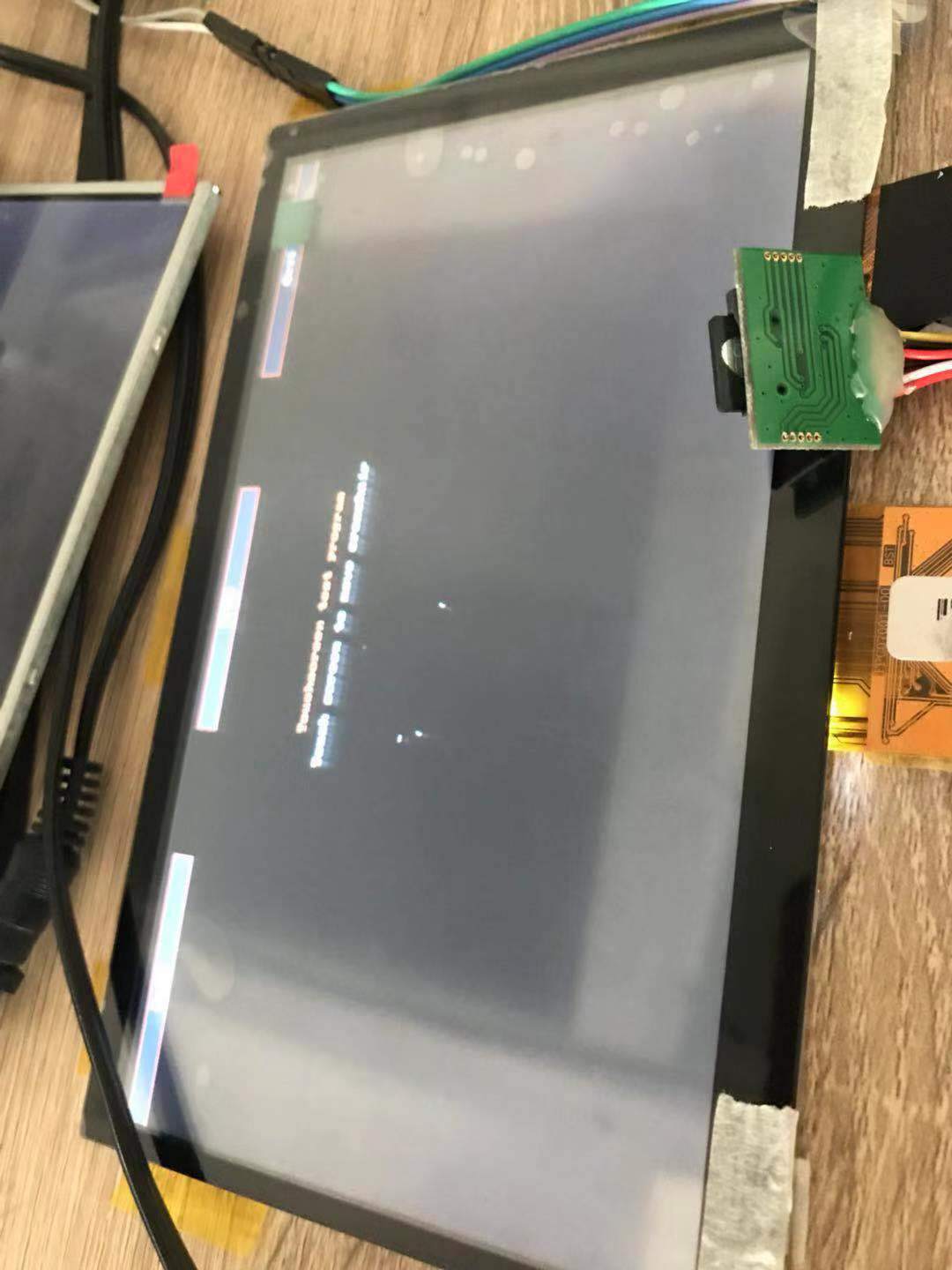

#23 2019-08-14 14:28:42
已发帖子: 9,516
校正之后, 和原数据有线性关系。
ts_test 先点击中间那个按钮, 然后能在屏幕画线, 说明就正常了。
楼主 #24 2019-08-14 14:39:24
无情一刀
注册时间: 2018-09-04
已发帖子: 723
积分: 690
校正之后, 和原数据有线性关系。
主要是我屏幕上没有任何的按钮 就是一个企鹅启动的界面
#25 2019-08-14 14:40:32
已发帖子: 9,516
运行 ts_test 也没有按钮?

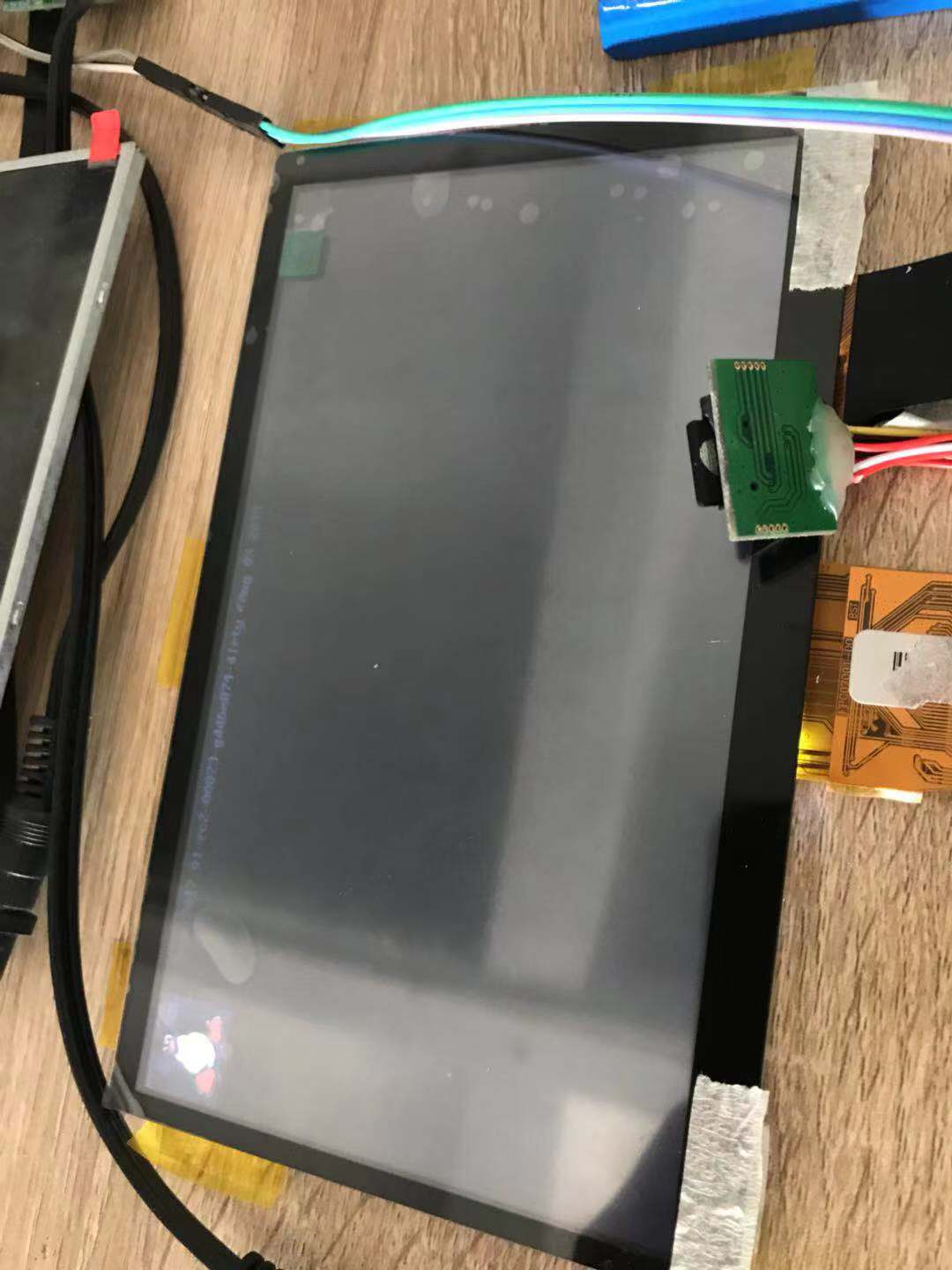

楼主 #26 2019-08-14 14:46:22
无情一刀
注册时间: 2018-09-04
已发帖子: 723
积分: 690
运行 ts_test 也没有按钮?
不管运行那个都是这个界面
#27 2019-08-14 14:51:10
已发帖子: 9,516
这不说明你有 fb0, fb1 ... 嘛
https://whycan.cn/t_2758.html#p22291
楼主 #28 2019-08-14 14:56:54
无情一刀
注册时间: 2018-09-04
已发帖子: 723
积分: 690
是有两个屏幕 因为以前是用的ft5x06触摸芯片运行QT没有问题 另外一个屏幕就是上次用的SPIlt7381的 现在要用hy46触摸芯片
楼主 #29 2019-08-14 15:02:45
无情一刀
注册时间: 2018-09-04
已发帖子: 723
积分: 690
晕哥 我接上另外一个快屏幕后 那个按钮在那个屏幕上了 这个要怎么弄过来哦哦 另外一块是不带触摸的 就是显示的
最近编辑记录 无情一刀 (2019-08-14 15:04:50)
#30 2019-08-14 15:12:08
已发帖子: 9,516
这个链接没看吗?
###根据实际情况填写###
export TSLIB_CALIBFILE='/etc/pointercal'
export TSLIB_CONFFILE='/etc/ts.conf'
export TSLIB_FBDEVICE='/dev/fb0'
export TSLIB_PLUGINDIR='/usr/lib/ts'
export TSLIB_TSDEVICE='/dev/input/event0'
ts_calibrate
ts_test

Qt4 用这个方法试一试 :
QWSServer *server = QWSServer::instance();
if(server) {
    server->setCursorVisible(false);
楼主 #44 2019-08-14 18:04:03
无情一刀
注册时间: 2018-09-04
已发帖子: 723
积分: 690
主要是下面这个中断 他们是先读取完了后
另外一个函数/hy46xx_report_value(hy46xx_ts)去上报坐标点,所以我吧这个函数屏蔽了
static irqreturn_t hy46xx_ts_interrupt(int irq, void *dev_id)
struct hy46xx_ts_data *hy46xx_ts = dev_id;
disable_irq_nosync(hy46xx_ts->irq);
hy46xx_read_Touchdata(hy46xx_ts);
//hy46xx_report_value(hy46xx_ts);
enable_irq(hy46xx_ts->irq);
return IRQ_HANDLED;
在hy46xx_read_Touchdata里面直接读取到了一个坐标点我就上报如下图
出现的可能性 一直点着不动的时候 不断数据上报不及时 ,
现在虽然可以跑起来了 但是不不知道为什么左上角总有一个鼠标箭头标志
