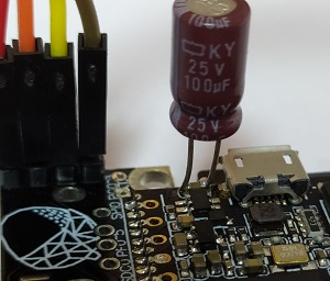

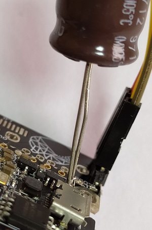

看来是因为荔枝派nano 的 VBUS 引脚没有并大电容引起???
我这个U盘有个指示的LED, 估计电流也大, 然后瞬间拉低?
楼主 #5 2019-08-17 17:16:05
firstman
注册时间: 2019-04-06
已发帖子: 279
积分: 279
Re: 有一个电脑可以正常读写的U盘, 但是用 荔枝派nand + f1c100s linux 4.15 无法识别
100uF, 470uF 都试过了, 看来并不是这个问题。
