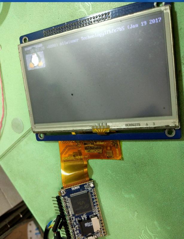

event事件可以读到了,但是使用键盘的时候,输入的字符会将qt上的一部分覆盖掉,不知道该怎么配置

就是我可以cat到event0(按键事件),当按键按下时会在串口工具上打印,我想做的是当我运行起qt的时候,我在usb键盘上按下按键,能够被qt所捕获,这个qt程序在上位机可以捕获到按键的按下,会打印出键值,但是用在板子上就不行了

我在使用键盘的时候LCD上输数据,qt运行起来的时候输入的数字会在界面的其他位置显示,这属于什么情况,qt程序可以在pc端捕获键盘的输入

我现在的问题就是,我用键盘连接上板子之后,输入的所有信息都会显示在屏幕上,就是不能被qt捕获,但是我用c写的测试程序,就能够捕获到对应的键值

小白菜 说:
是嘞
。。。。。求赐教
我大概知道了,
这个应该是文件系统的环境变量设置,
直接把串口输入显示到framebuffer了
楼主 #18 2017-09-27 13:39:34

我当时烧录群里面那个演示内核和文件系统,情况就是这样。

情况是不是在串口输入任何字符, 都显示在屏上?
我当时没解决, 只是觉得很奇怪, 我后来用了自己做的文件系统。

就是这个板子上不是有个usb接口在哪里连接上usb键盘之后,通过按键输入得数据都会打到显示屏上,用串口调试工具的话就不会,你做的根文件系统能给我参考一下吗
