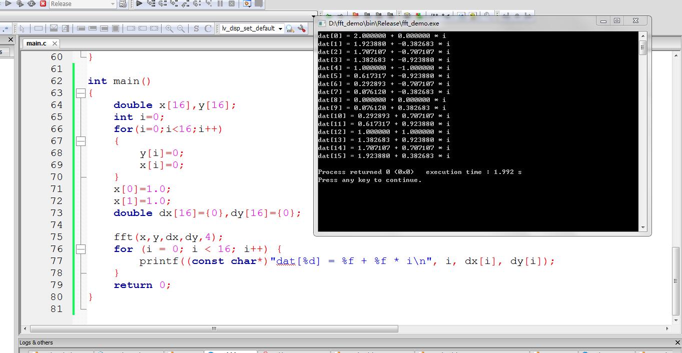

楼主 #14 2020-03-31 22:57:34
bunny
注册时间: 2020-05-23
已发帖子: 154
积分: 154
Re: fft又来了,这次更简单,代码才30行
flex-A wrote:
请问有大佬测试过这个代码吗,我自己写的的计算出来全是0
int main()
	double x[16],y[16];
	int i=0;
	for(i=0;i<16;i++)
		y[i]=0;
		x[i]=0;
	x[0]=1.0;
	x[1]=1.0;
	double dx[16]={0},dy[16]={0};
	fft(x,y,dx,dy,4);
	for (i = 0; i < 16; i++) {
        printf((const char*)"dat[%d] = %f + %f * i\n", i, dx[i], dy[i]);
你的测试是没问题的,是我代码的疏漏,出现了内存区域的覆盖,第一版本中使用malloc free,没有这个问题,后来改成静态内存的时候逻辑没理顺,出现的内存覆盖的BUG,由于未经严格测试,没有发现这个BUG,经你提醒才抓出来
上传最早的版本(引用了malloc free函数)
void fft(const double* src_x, const double* src_y, double* dst_x, double* dst_y, int k) {
    int i, n;
    double temp, temp_x, temp_y;
    double* buffer;
    if (0 == k) {
        *dst_x = *src_x;
        *dst_y = *src_y;
        return;
    n = 1 << (k - 1);
    buffer = (double*)malloc(4 * n * sizeof(double));
    for (i = 0; i < n; i++) {
        buffer[i] = src_x[i * 2];
        buffer[i + n] = src_y[i * 2];
        buffer[i + 2 * n] = src_x[i * 2 + 1];
        buffer[i + 3 * n] = src_y[i * 2 + 1];
    fft((const double*)buffer + 2 * n, (const double*)buffer + 3 * n, dst_x, dst_y, k - 1);
    fft((const double*)buffer, (const double*)buffer + n, (double*)buffer + 2 * n, (double*)buffer + 3 * n, k - 1);
        temp = i * M_PI / n;
        temp_x = cos(temp);
        temp_y = sin(temp);
        buffer[i] = dst_y[i] * temp_y + dst_x[i] * temp_x;
        buffer[i + n] = dst_y[i] * temp_x - dst_x[i] * temp_y;
        dst_x[i] = buffer[i + 2 * n] + buffer[i];
        dst_y[i] = buffer[i + 3 * n] + buffer[i + n];
        dst_x[i + n] = buffer[i + 2 * n] - buffer[i];
        dst_y[i + n] = buffer[i + 3 * n] - buffer[i + n];
    free(buffer);
楼主 #15 2020-03-31 23:04:42
bunny
注册时间: 2020-05-23
已发帖子: 154
积分: 154
更新的fft函数测试截图
#16 2020-04-03 10:16:37
flex-A
注册时间: 2019-08-27
已发帖子: 51
积分: 146.5
可以了,多谢大佬:D
楼主 #17 2020-04-03 10:18:25
bunny
注册时间: 2020-05-23
已发帖子: 154
积分: 154
flex-A wrote:
可以了,多谢大佬:D
也谢谢你帮我抓BUG
