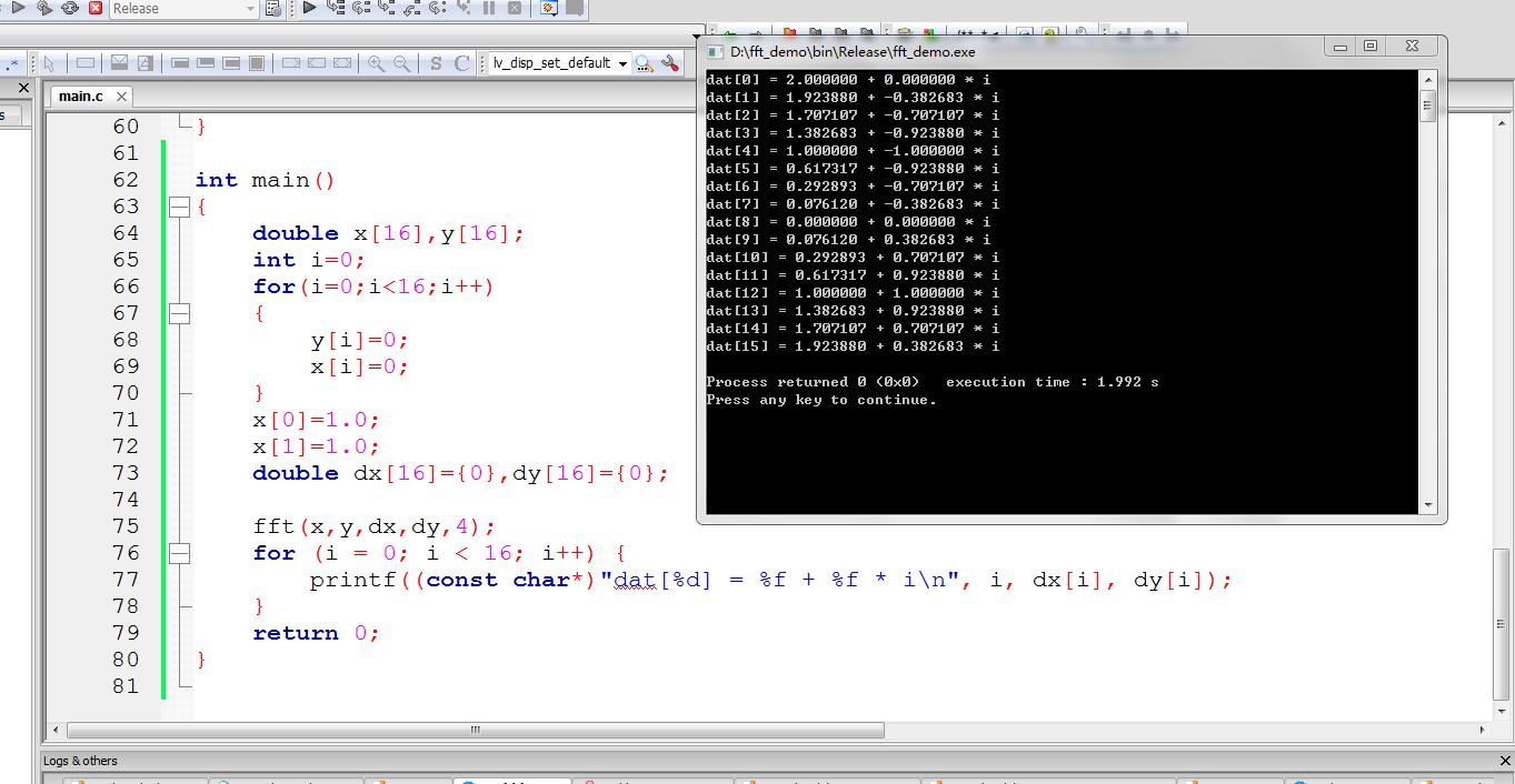

请问有大佬测试过这个代码吗,我自己写的的计算出来全是0
int main()
	double x[16],y[16];
	int i=0;
	for(i=0;i<16;i++)
		y[i]=0;
		x[i]=0;
	x[0]=1.0;
	x[1]=1.0;
	double dx[16]={0},dy[16]={0};
	fft(x,y,dx,dy,4);
	for (i = 0; i < 16; i++) {
        printf((const char*)"dat[%d] = %f + %f * i\n", i, dx[i], dy[i]);
最近编辑记录 flex-A (2020-03-31 10:55:24)
int main()
	double x[16],y[16];
	int i=0;
	for(i=0;i<16;i++)
		y[i]=0;
		x[i]=0;
	x[0]=1.0;
	x[1]=1.0;
	fft(x,y,dx,dy,4);
你的测试是没问题的,是我代码的疏漏,出现了内存区域的覆盖,第一版本中使用malloc free,没有这个问题,后来改成静态内存的时候逻辑没理顺,出现的内存覆盖的BUG,由于未经严格测试,没有发现这个BUG,经你提醒才抓出来

楼主 #15 2020-03-31 23:04:42
bunny
注册时间: 2020-05-23
已发帖子: 154
积分: 154
Re: fft又来了,这次更简单,代码才30行
更新的fft函数测试截图
#16 2020-04-03 10:16:37
flex-A
注册时间: 2019-08-27
已发帖子: 51
积分: 146.5
可以了,多谢大佬:D
