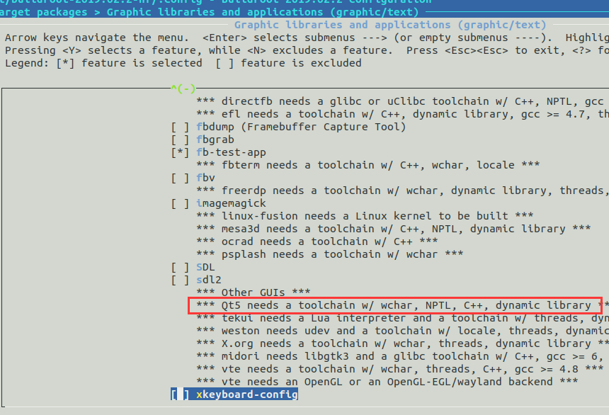

楼主 #4 2019-09-10 20:29:55
qter
注册时间: 2017-09-14
积分: 40
Re: 为什么2019版本buildroot把Qt都踢出去, 难道只能用回 2018 的版本了吗?请大神赐教
果然有了, 感谢大家, 我把依赖都弄上
  *** Qt5 needs a toolchain w/ wchar, NPTL, C++, dynamic library ***
