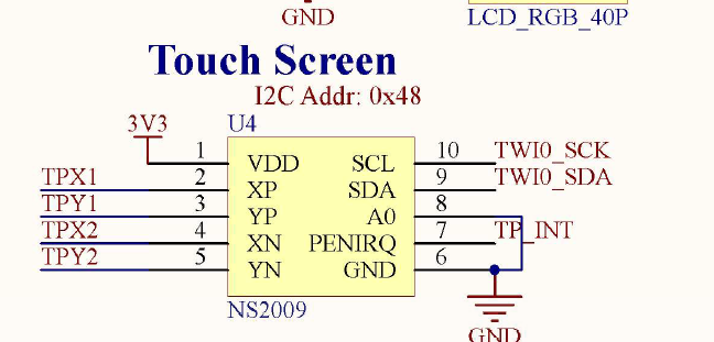

nano板子GT911触摸屏驱动问题
我现在触摸屏驱动不行,请帮忙看看,指导一下

楼主说"gt911根据reset pin和interrupt pin拉高的顺序决定使用i2c地址0x14或0x5d, 但似乎linux的goodix驱动尚未支持设置两个时序,导致在调试时地址会变化,从而无法驱动。可通过在dts中添加两个不同地址的gt911来解决,总有一个能驱动成功。"
这个怎么在dts添加两个不同地址的gt911啊, 这个我不会,能指导一下吗?
另外我现在用的板子是 https://item.taobao.com/item.htm?spm=a1z09.2.0.0.6d612e8davnXcb&id=584657396198&_u=b1t9k8ak2a0b
配套的电路图
0x14/0x5d/0x48我都试过, 现象一样的, 请多帮忙看看,谢谢!!!!!

i2c i2c-0: mv64xxx: I2C bus locked, block: 1, time_left: 0
这个错误一般是硬件出问题, 看有没有上拉。
烧这个固件看下情况: https://whycan.cn/t_2689.html

积分: 48
Re: nano板子GT911触摸屏驱动问题
不行, 另外我输入root 和密码whycan.cn 无法登入进一步测试, 界面显示了,屏幕触控无效
也是报 i2c i2c-0: mv64xxx: I2C bus locked, block: 1, time_left: 0,但没报其他错

[    3.125159] i2c i2c-0: mv64xxx: I2C bus locked, block: 1, time_left: 0
[    3.131723] rtc-pcf8563 0-0051: pcf8563_write_block_data: err=-110 addr=0e, data=03
[    3.139439] rtc-pcf8563 0-0051: pcf8563_probe: write error
[    3.145112] rtc-pcf8563: probe of 0-0051 failed with error -5

你那边有没有好用的suniv-f1c100s-licheepi-nano.dts和suniv.dtsi给我看看啊
jimmy wrote:
pin PE9 already requested by 0-0014; cannot claim for 1c20800.pinctrl:137
pinctrl-suniv.c 和设备树 里面有没有配好 I2C 引脚.

很可能没有接上拉电阻, 确认一下.

我试试吧,谢谢了
awfans wrote:
很可能没有接上拉电阻, 确认一下.

下我贴子里的固件试试 如果不行就基本上是硬件问题了
