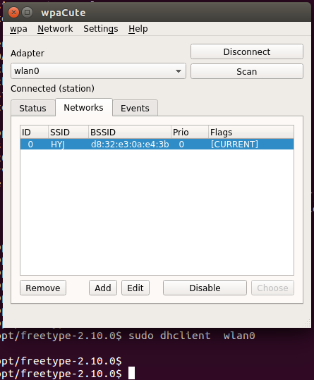

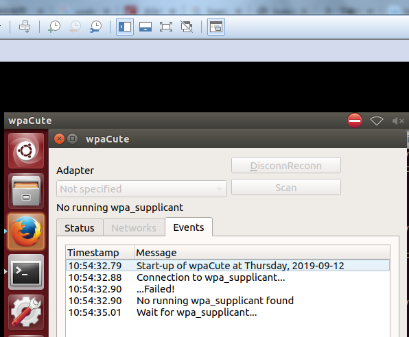

咦, 明明插了 usb wifi dongle, 但是还是发现了不了呢?
楼主 #7 2019-09-12 11:29:48
我思故我在
注册时间: 2019-09-03
已发帖子: 244
积分: 243.5
Re: Ubuntu 14.04 下试一试 wpa_cli 的 GUI 版本 wpa_cute
搞定, 都加 sudo 就没有问题了:
sudo LD_LIBRARY_PATH=/usr/local/Qt5.9.8/freetype/lib:$LD_LIBRARY_PATH ./wpa-cute
###自动获取ip
sudo dhclient wlan0
