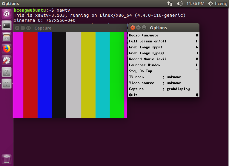

Linux摄像头驱动学习第一篇,对虚拟视频驱动Virtual Video Driver(vivid)进行测试、分析、编写。
https://hceng.cn/2018/03/08/Linux摄像头驱动1——vivid/

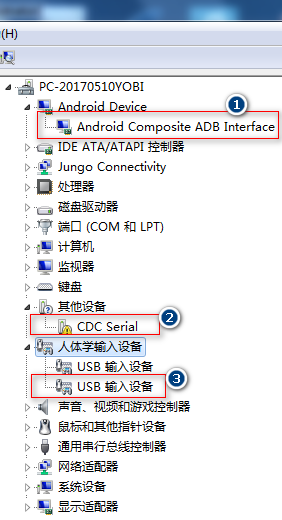

linux usb gadget驱动简直太好用, 随便配置一下就是一个复合USB设备, 这是我的 S5PV210 开发板。
https://www.kernel.org/doc/Documentation/usb/gadget_configfs.txt
mount -t configfs none /sys/kernel/config
modprobe libcomposite
modprobe usb_f_serial
modprobe usb_f_fs
modprobe usb_f_hid
modprobe usb_f_acm
sleep 2
cd /sys/kernel/config/usb_gadget/
if [ ! -d /sys/kernel/config/usb_gadget/g1 ]; then
	mkdir g1
	cd g1
	echo 0x8087 > idVendor
	echo 0x101e > idProduct
	mkdir strings/0x409
	echo 012345678 > strings/0x409/serialnumber
	echo Intel > strings/0x409/manufacturer
	echo IoTplatform > strings/0x409/product
	mkdir functions/acm.GS0
	mkdir functions/ffs.adb
	mkdir functions/hid.usb0
	# setup hid parameters for the keyboard function
	echo 1 > functions/hid.usb0/protocol
	echo 1 > functions/hid.usb0/subclass
	echo 8 > functions/hid.usb0/report_length
	echo -ne "\x05\x01\x09\x06\xA1\x01\x05\x07\x19\xE0\x29\xE7\x15\x00\x25\x01\x75\x01\x95\x08\x81\x02\x95\x01\x75\x08\x81\x03\x95\x05\x75\x01\x05\x08\x19\x01\x29\x05\x91\x02\x95\x01\x75\x03\x91\x03\x95\x06\x75\x08\x15\x00\x25\x65\x05\x07\x19\x00\x29\x65\x81\x00\xC0" > functions/hid.usb0/report_desc
	mkdir configs/c.1
	mkdir configs/c.1/strings/0x409
	echo "adb+cdc" > configs/c.1/strings/0x409/configuration
	echo 120 > configs/c.1/MaxPower
	ln -s functions/acm.GS0 configs/c.1
	ln -s functions/ffs.adb/ configs/c.1
	ln -s functions/hid.usb0 configs/c.1/
	mkdir /dev/usb-ffs
	mkdir /dev/usb-ffs/adb
	mount -t functionfs adb /dev/usb-ffs/adb
	adbd &
fi
echo s3c-hsotg > UDC
#11 2019-09-19 14:00:39
firstman
注册时间: 2019-04-06
累计积分: 279
Re: 找到一篇关于Linux usb gadget 非常使用的说明和使用教程
接楼上, 测试USB输入设备命令:
echo -ne "\0\0\x4\0\0\0\0\0" > /dev/hidg0;echo -ne "\0\0\x0\0\0\0\0\0" > /dev/hidg0
也可以测试 adb:
adb shell
#12 2019-09-19 14:11:23

#20 2020-08-15 22:52:39
xyyangkun
注册时间: 2018-03-14
累计积分: 12
firstman 说:
https://whycan.cn/files/members/1574/2019-09-19_113155.png
modprobe usb_f_fs
modprobe usb_f_hid
modprobe usb_f_acm
sleep 2
	mkdir g1
	cd g1
	mkdir strings/0x409
	mkdir configs/c.1
