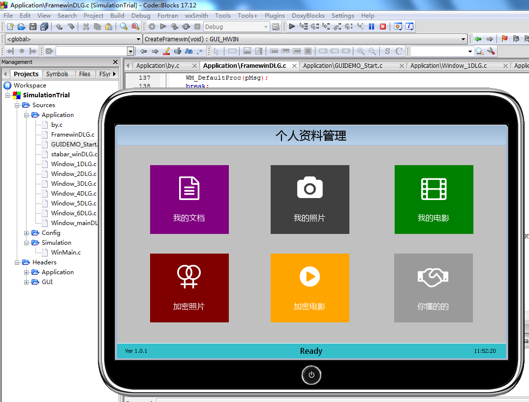

这是一个用emwin写的导航界面,emwin仿真环境用的是codeblocks。

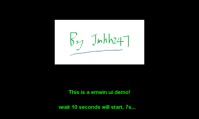

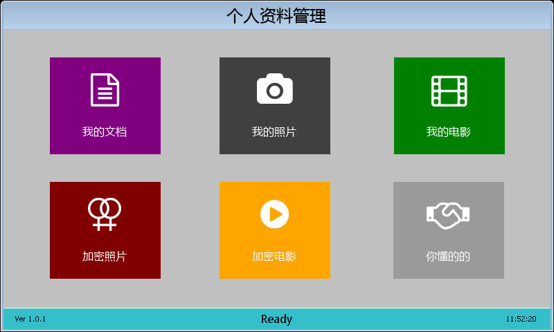

部分APP运行截图
加载页
启动页
导航页
图中的导航按钮使用的就是awesome图标。

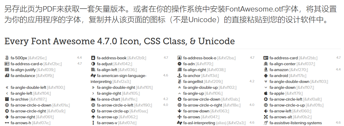

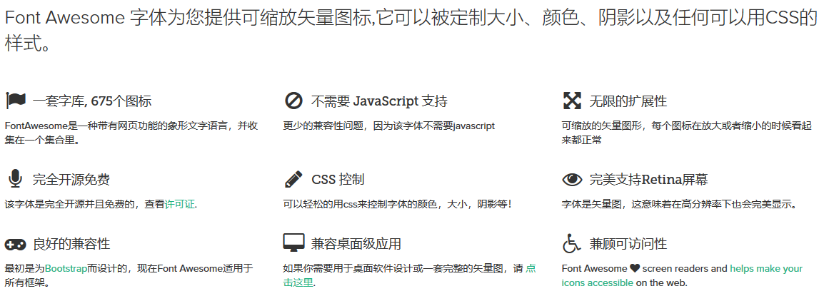

awesome图标字体简介
awesome图标字体,是一套开源免费的矢量图标,最新版是4.7.0,一共有675个图标。awesome图标字体提供多种格式,可以用到多种开发场合,web开发应该是主流。
awesome图标字体中文官网在这:- FontAwesome中文网)
官网截图
emwin使用awesome字体

上面的“f085”是从索引页查出图标对应的unicode。我把图标的索引页生成了一个PDF文档,后面会给出该文档。

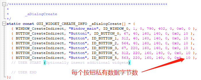

然后一定记得给按钮设置私有数据的字节数:

        BUTTON_SetUserData(hItem, &pBtnUser[i], sizeof(pBtnUser[i]));

为啥要“wait 10 seconds”?
应该是用了FreeType显示矢量字体来做图标吧?
