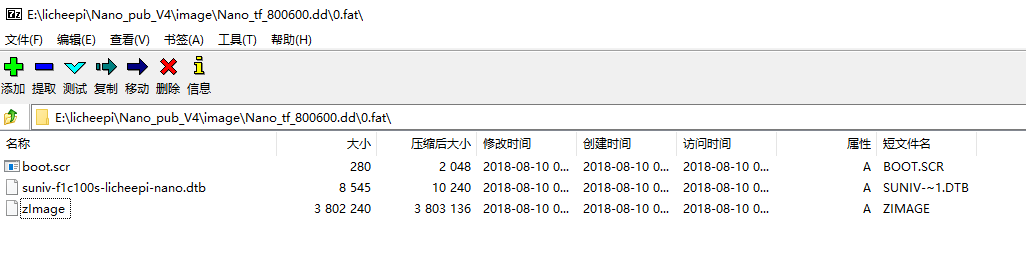

荔枝派nano的tf卡版系统如何编译
官方文档只有spi-flash版的,tf版只是提到。tf版u-boot的编译和烧写就被卡住了。
上图是官方镜像中的文件,并没有发现uboot的身影?

可能在别的文件里面
这个固件比较完整: https://whycan.cn/t_2689.html

官方的系统烧进去没问题,就是好奇不知道uboot放哪里了。

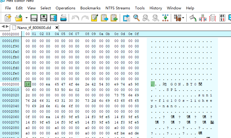

如果是 TF 卡镜像, 那么在镜像文件的 8KiB (8192字节)偏移处, 在文件系统看不到这个文件。

Re: 荔枝派nano的tf卡版系统如何编译
果然是这样。老大,f1c100s的tf卡版编译,打包,烧录详细点教程有吗?
