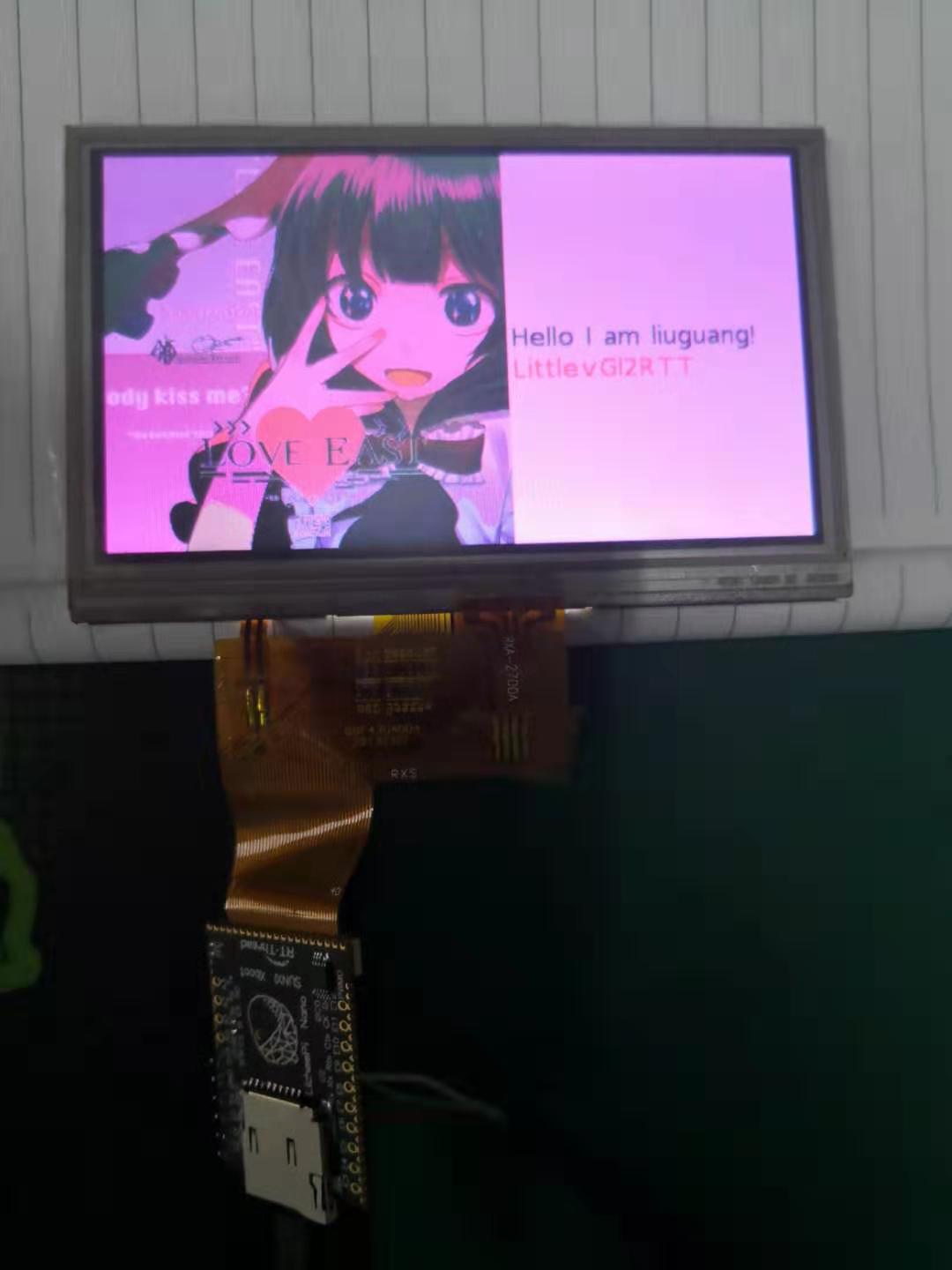

在F1C100S上根据RT-THREAD和XBOOT移植了480x272的液晶驱动上去
请用git下载
https://gitee.com/jiang_xing/f1c100s_rt-thread
f1c100s使用RT-THREAD的液晶驱动,使用XBOOT代码移植。能跑RT-THREAD自带的LVGL组件。

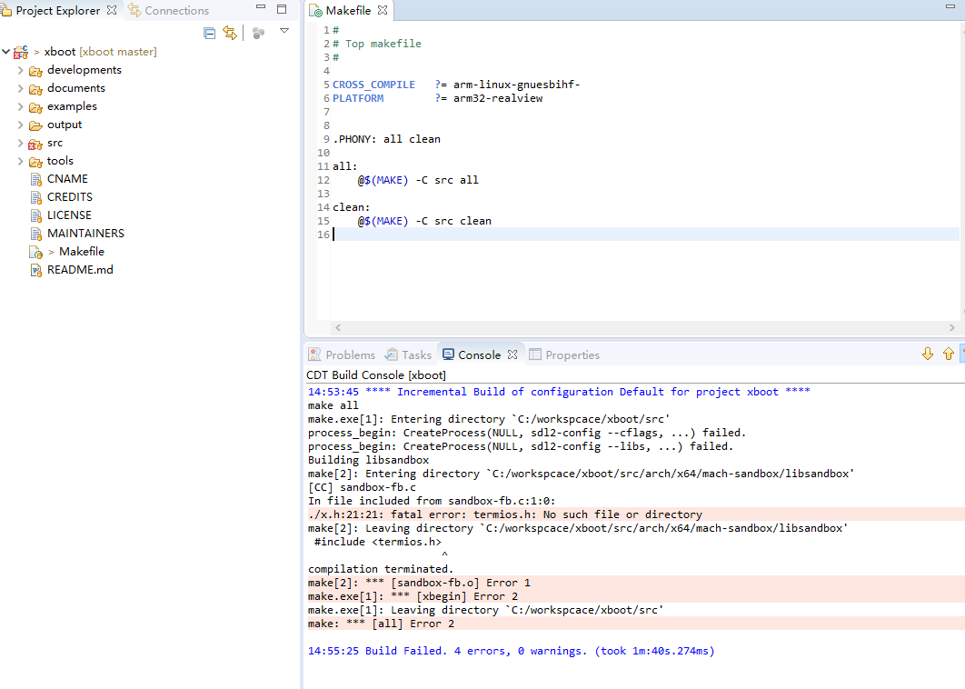

晕哥,按照开发指南步骤操作,但是编译出现4个错误,这是什么情况,百度搜了下,termios.h这个就不属于WIN系统的头文件

Re: 在F1C100S上根据RT-THREAD和XBOOT移植了480x272的液晶驱动上去
不知道你哪里操作不对, 应该是不会去编译 x64那个文件夹的文件。
刚发现我一直修改CROSS_COMPILE ?=arm-linux-gnueabihf- PLATFORM =arm32-realview这个参数是修改xboot目录下的makefile,而不是src目录下的makefile,就这个问题差不多搞了一周时间
