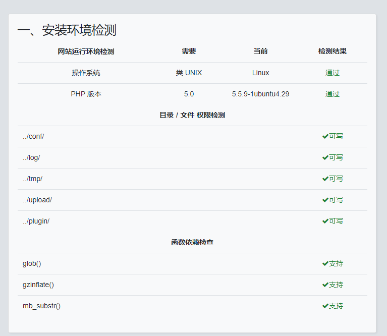

使能网站: a2ensite wakeng.wang
下载源码:
cd /var/www/
git clone https://gitee.com/xiuno/xiunobbs.git
然后打开 http://wakeng.wang/ 即可进入系统配置运行.
