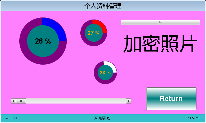

这是一个用emwin写的主页面导航+侧边导航的通用程序框架,emwin仿真环境用的是codeblocks(16或17都可)。
本篇主要分享了一种环形进度条的自定义控件。(由于只是程序框架,所以并不涉及界面美化,我知道丑,所以先说出来~)
本坛首发!
  • 环形进度条
很常见的控件,就算现在没用,以后一定用的上!
  • APP截图
下面是部分APP截图
静态展示
动态展示
  • 核心代码
原理就是用emwin系统的皮肤设置函数+按钮私有数据。这相当于一种自定义控件实现的简单方法,通过不同的函数+数据结构就能实现不同功能的控件。

  1. 结构体类型
typedef struct {
    int Check;
    GUI_COLOR colorPressed;
    GUI_COLOR colorUnPress;
    GUI_FONT *iconFont;
    char iconName[6];
    char btnText[10];
    int ch;
    int sw;
    int mode;
    float batV;
    int batI;
    float power;
} BATINFO_USER_SKIN;

  1. 环形进度条实现代码
// 环形进度条实现  ok
int button_drawskin_roundlevel(const WIDGET_ITEM_DRAW_INFO* pItem)
    BATINFO_USER_SKIN *pUsr;
    char acBuf[20];
    int xPos;
    int yPos;
    int r;
	switch (pItem->Cmd)
	case WIDGET_ITEM_DRAW_BACKGROUND:
		    BUTTON_GetUserData(pItem->hWin, &pUsr, sizeof(pUsr));
			if (BUTTON_IsPressed(pItem->hWin))
                GUI_SetColor(pUsr->colorUnPress);
			else
            // 计算半径
			r = (pItem->x1 < pItem->y1) ? pItem->x1 : pItem->y1;
			if (r % 2) {
                r -= 3;
			else {
                r -= 2;
			xPos = pItem->x1 / 2;
			yPos = pItem->y1 / 2;
			// 外圆
			GUI_AA_FillCircle(xPos, yPos, r / 2);
			// 内圆
            GUI_SetColor(GUI_DARKCYAN);
			GUI_AA_FillCircle(xPos, yPos, r / 2 - (r / 6));
			// 进度环
			GUI_SetColor(pUsr->colorPressed);
			GUI_SetPenSize(r/6 - 1);
			GUI_AA_DrawArc(xPos, yPos, r / 2 - (r / 6 / 2) - 1, 0, 0, pUsr->ch * 3.6);
        break;
	default:
			return BUTTON_DrawSkinFlex(pItem);

测试一下:环形进度条动画延迟效果
(只是测试,比较简陋,暂时不整理工程出来~)
  • 动画延迟
动画延迟效果,就是有一个收敛的过程,不是一步到位的。
比如抽奖的表盘,不是你转一下就停,而是有一个延迟过程才停下来。
!!!----("动画延迟"-这个叫法可能不专业~)
  • 动态展示
只有第1个环形进度条带延迟效果,仔细看可以看到,其它进度条都是直接停下来,而第1个进度条经过一段延迟才停下来。
(gif有撕裂感,是gif工具的问题,实际很流畅)
  • 核心代码
原理是:不直接更新设置值,而是通过一个定时器间接更新设置值,从而实现动画延迟。
#define ID_TIMER_TIME       1
static void _cb_round(WM_MESSAGE * pMsg)
	static     WM_HTIMER hTimerTime;
	WM_HWIN hWin;
	int Id;
    static int value = 0;
	hWin = pMsg->hWin;
	BUTTON_GetUserData(hWin, &pUsr, sizeof(pUsr));
	switch (pMsg->MsgId)
	case WM_TIMER:
		Id = WM_GetTimerId(pMsg->Data.v);
        if (pUsr->ch < pUsr->sw) {
            pUsr->ch++;
        else if (pUsr->ch > pUsr->sw) {
            pUsr->ch--;
        zl_roundlevel_set_value(hWin, pUsr->ch);
		WM_RestartTimer(pMsg->Data.v, 30);
		break;
	default:
		BUTTON_Callback(pMsg);
