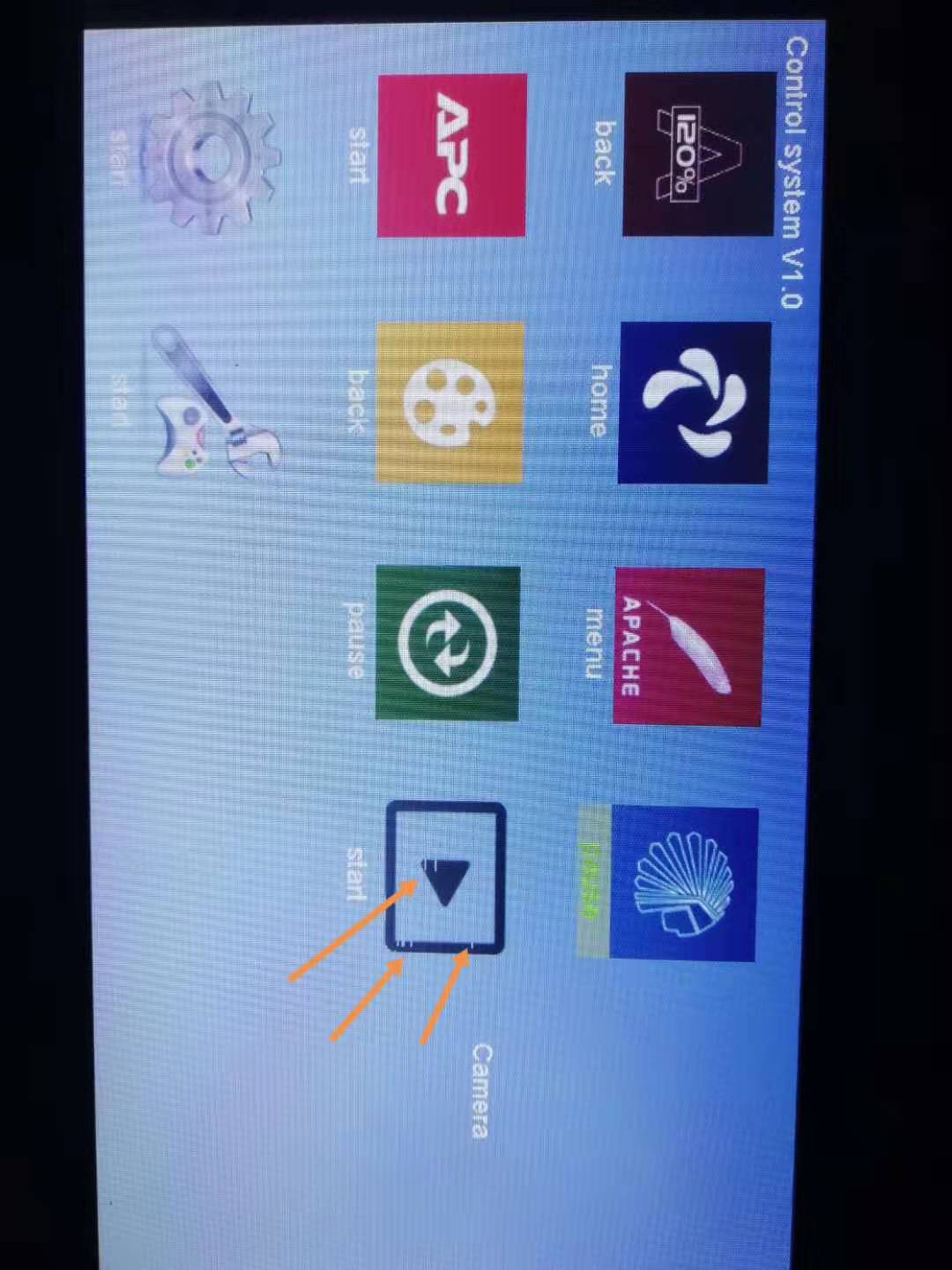

N32926上移植FREERTOS+EMWIN,显示的图标有干扰条问题!
1、移植是在32926的SDK包中FREERTOS的基础上进行的,干扰条如图中所示。
2、不管理cache模式是WRITE_BACK,或WRITE_THROUGH 都一样。
3、但裸机跑相同的EMWIN代码,cache配置成WRITE_BACK也存在同样的问题,但配置成WRITE_THROUGH是正常的(无干扰条)。
所以在此请教一下大家,谢谢大家!

怎么上传的图片文件,不见了。晚点再补充,谢谢

Re: N32926上移植FREERTOS+EMWIN,显示的图标有干扰条问题!
问题解决了,没创建自动使用内存设备标记,疏忽了!但裸机运行却可以不明白。
这种花屏的问题是没有对CACHE执行同步操作,要么每次更新显示内容后执行一次sysFlushCache,要么将framebuffer地址的最高位置1( |= 0x80000000),这是告诉N329x芯片不要CACHE这个地址指向的数据。
