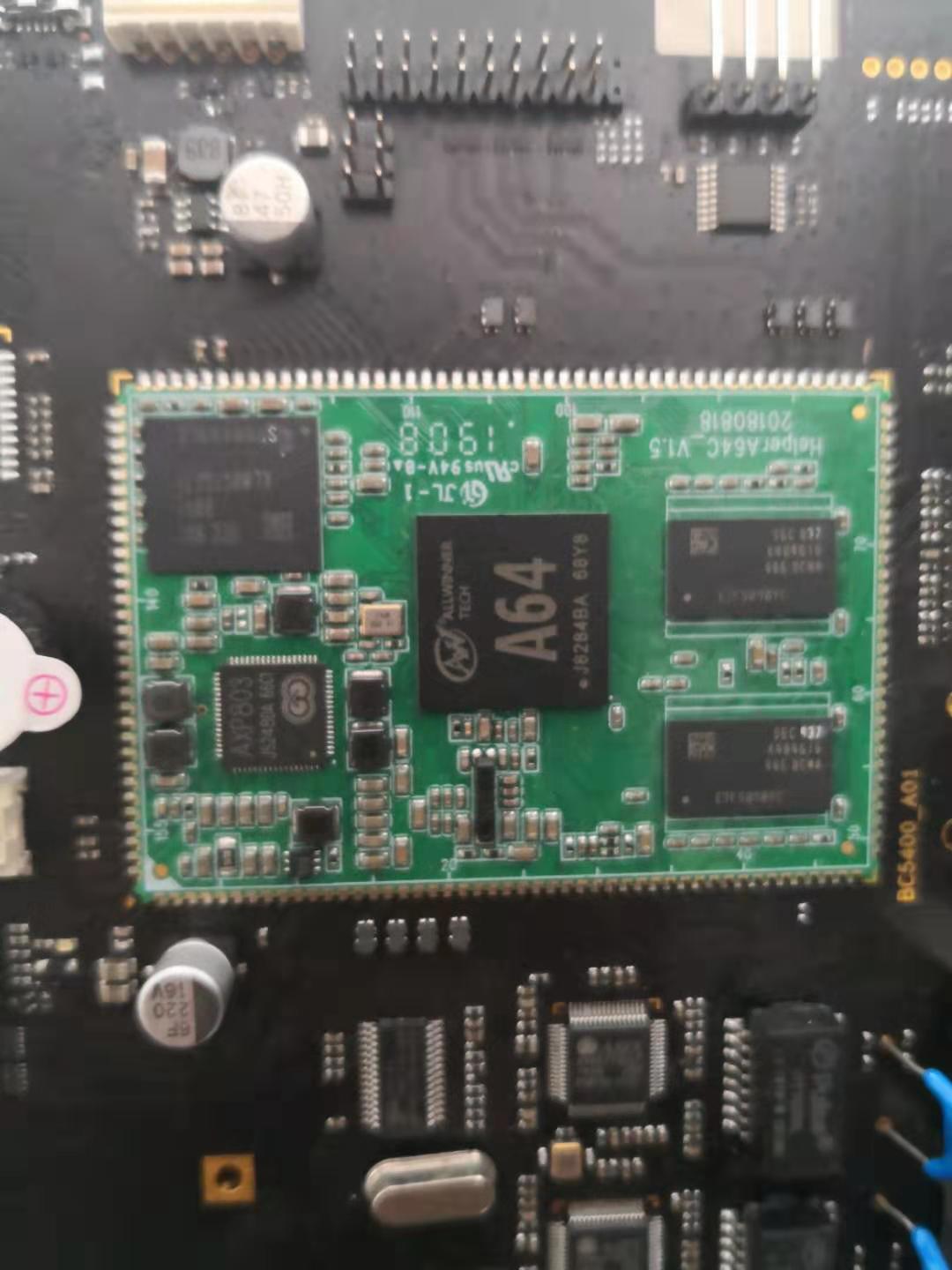

Re: 关于全志 HelperA64 开发板 SDK 使用
手册上面不是用buildroot制作的rootfs,现在领导说后面用buildroot来制作包含QT,TSLIB的rootfs,就行了
我现在不知道是rootfs有问题,还是哪地方配置有问题?
我现在用的板子是
这个是我现在的板子全志A64,,是64位的。。
内核是3.1的
不知道是哪地方配置错了,还是咋回事

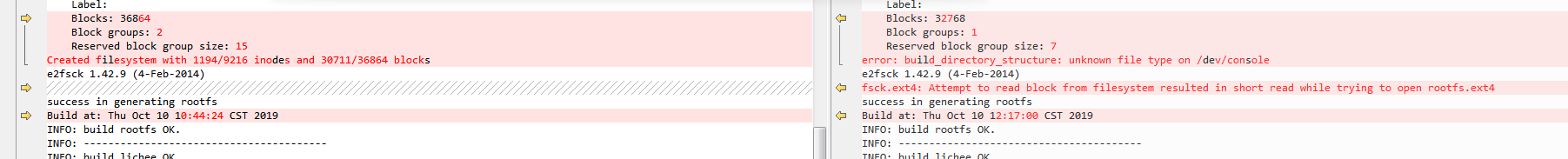

error: build_directory_structure: unknown file type on /dev/console
对比软件左边是打包成功的,右边是失败的
楼主 #6 2019-10-16 21:45:47
已发帖子: 9,520
没找到文件系统下面的 /dev/console 文件?

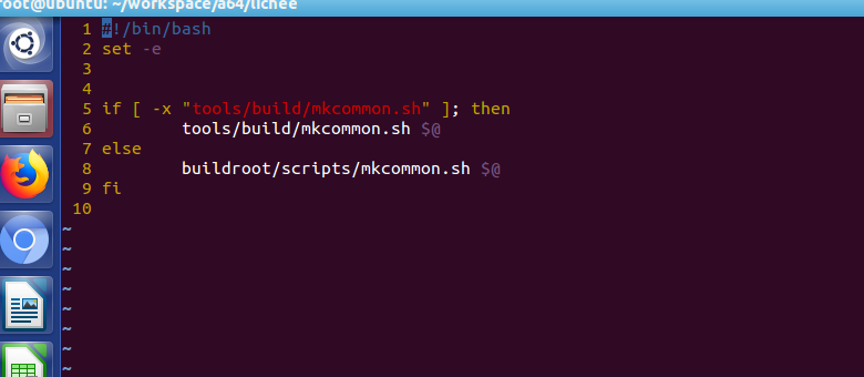

1 #!/bin/bash
2 set -e
3
4
5 if [ -x "tools/build/mkcommon.sh" ]; then
6 tools/build/mkcommon.sh $@
7 else
8 buildroot/scripts/mkcommon.sh $@
9 fi
10

全志那套打包脚本比较麻烦,和正经的Linux差太远, 10楼那个sh脚本一个套几个的。

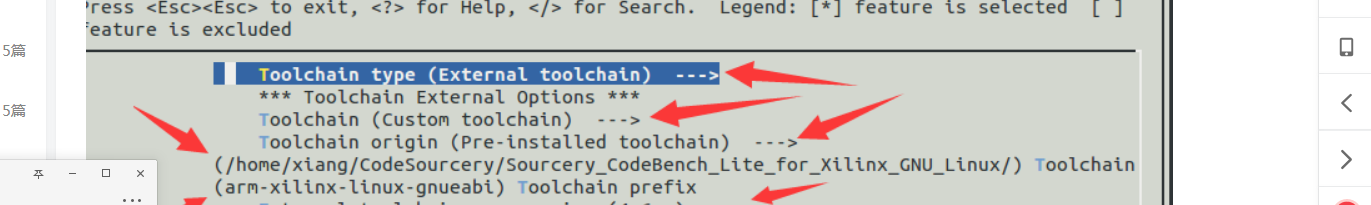

这个toolchain type怎们有的是外部,有的是buildroot?

看自己的需求了,可以用外部工具链,也可以用buildroot生成的

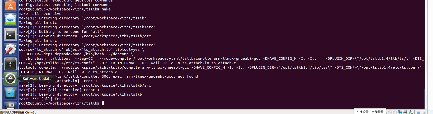

晕哥,这个编译tslib的时候,出的错误怎么处理。
楼主 #21 2019-10-18 09:54:53
已发帖子: 9,520
把 arm-linux-gnueabi-gcc 这个文件所在的目录添加到 PATH 环境变量。

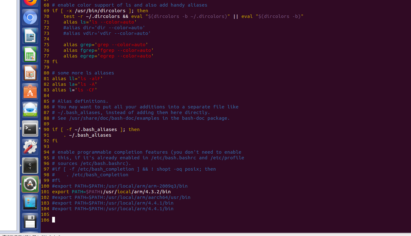

#22 2019-10-18 10:21:11
zbbbaobao
注册时间: 2019-10-14
已发帖子: 35
积分: 35

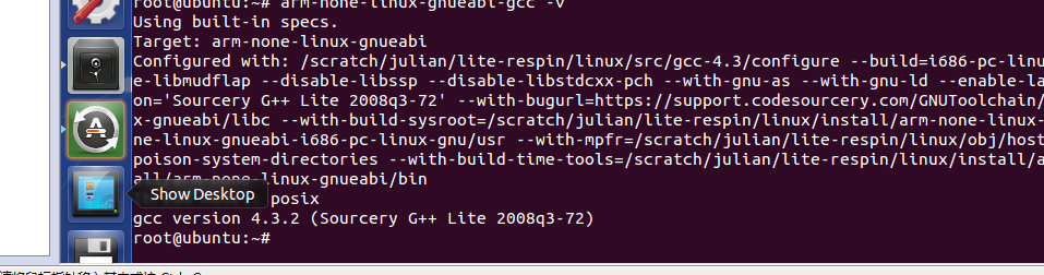

你说的是bashrc里面吗
其实我现在用的是4.3.2的编译器
但是如果将这个arm-linux-gnueabi-gcc 替换之前的,,是不是编译器就换了
#23 2019-10-18 10:25:14
zbbbaobao
注册时间: 2019-10-14
已发帖子: 35
积分: 35
这个是我目前的编译器环境变量设置
楼主 #24 2019-10-18 10:29:03
已发帖子: 9,520
为了避免麻烦, 最好用开发板SDK自带的 arm linux gcc, 先别用其他的。

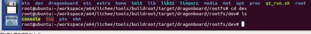

用官方的dev替换我们用build生成的rootfs里面的dev,然后lib里面添加个modules。就可以打包成功,
但是烧到板子之后,不能正常启动?

#28 2019-11-18 10:37:13
单刀
注册时间: 2019-11-07
积分: 17
我现在用的板子是/files/members/2131/3c5689080748d1ac314964c8b26693d.jpg
内核是3.1的
不知道是哪地方配置错了,还是咋回事
这不是深圳百杰科技的核心板吗,我现在在用这个板做项目。
可以看下这个链接 http://www.yz0228.com/index.php/2018/11/23/a64_base/
最近编辑记录 单刀 (2019-11-18 10:37:55)
对比软件左边是打包成功的,右边是失败的
弹出错误:
error: build_directory_structure: unknown file type on root/dev/console
经过和厂家提供的rootfs_qtopia_qt4-20141213.tar.gz文件系统作对比发现厂家提供的qt文件系统的dev目录下已经不存在console字符设备节点了,故决定手动删除之前创建的字符设备节点console文件,删除后再编译:
rm -rf dev/*
make_ext4fs -s -l 314572800 -a root -L linux new_fs_tiny4412.img new_fs_tiny4412
得到:
Creating filesystem with parameters:
Block size: 4096
Blocks per group: 32768
Inodes per group: 6400
Inode size: 256
Journal blocks: 1200
Label: linux
Blocks: 76800
Block groups: 3
Reserved block group size: 23
Created filesystem with 417/19200 inodes and 7354/76800 blocks
编译根文件系统镜像成功!
