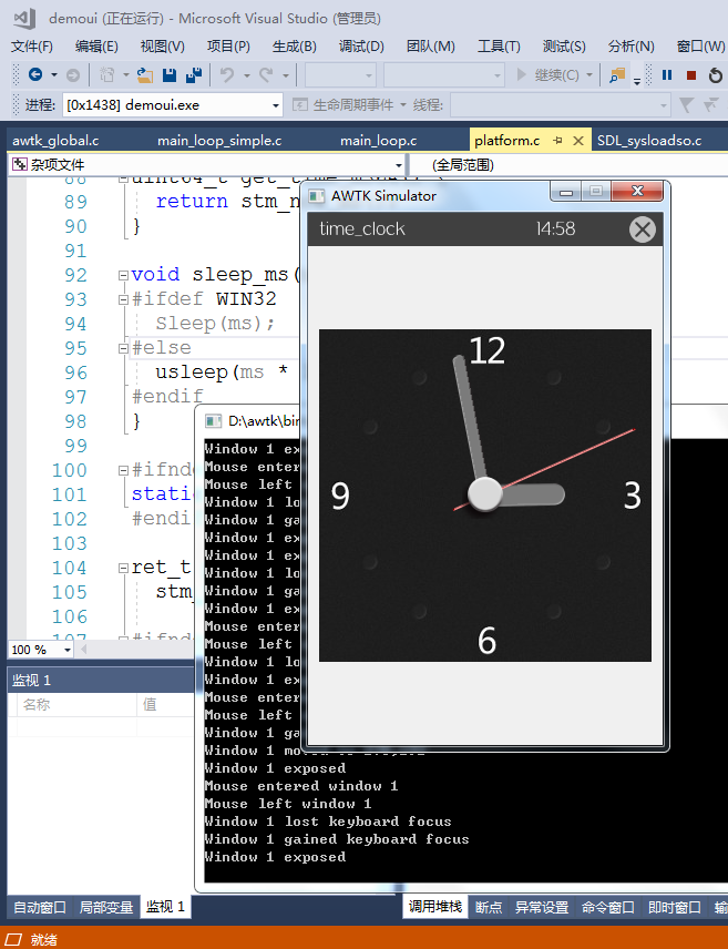

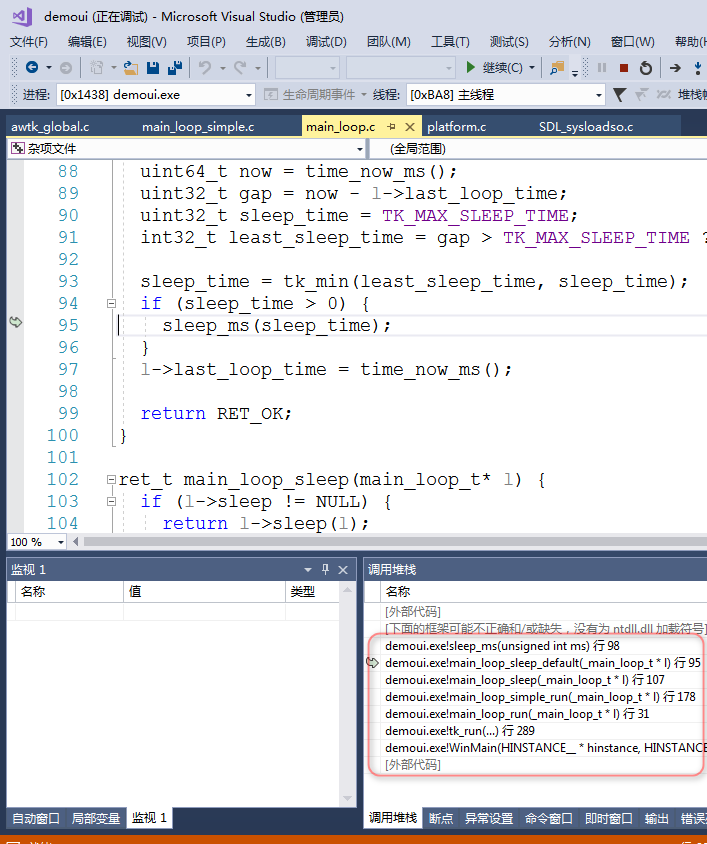

VS2017/VC2017 调试 AWTK
https://github.com/zlgopen/awtk/blob/master/docs/vs_debug.md
在Visual Studio中调试AWTK
scons编译时并没有生成Visual Studio的工程,如果需要个在Visual Studio中调试AWTK应用程序,可按下列步骤进行:
1.打开Visual Studio。
2.在『文件』菜单中点击『打开』并选中『项目』。
3.选择awtk\bin\demoui.exe (或者其它要调试的可执行文件)。
4.在项目设置中设置调试参数(可选)。
5.进行调试。
参考: How to: Debug an Executable Not Part of a Visual Studio Solution
