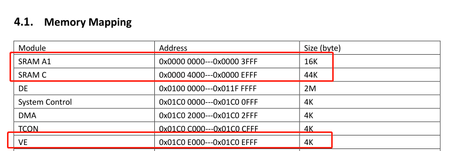

#13 2019-10-21 09:45:15
shaoxi2010
注册时间: 2019-06-13
已发帖子: 401
积分: 340
Re: Linux主线已经支持 VPU H.264 硬解码多时了,有没有哪位测试过?
照着H3改过v3s的,但是sram的初始化不对,工作不起来
楼主 #14 2019-10-21 10:01:13
SRAM? 为什么要改SRAM?SRAM不是 boot0才用的吗?
#15 2019-10-21 10:16:56

#16 2019-10-21 11:49:38
shaoxi2010
注册时间: 2019-06-13
已发帖子: 401
积分: 340
主线的代码在初始化的时候要将SRAM特殊初始化给VE使用,H3的SRAM布局和V3S的不一样,然后就卡死在上面了。没记错的话USB和eMAC都在用SRAM

#20 2019-10-21 14:04:19
nothing
注册时间: 2019-09-11
积分: 13
shaoxi2010 wrote:
找到了,在这里有提到的。有一段C1的SRAM用于VE,但是V3S在手册没得提到这东西,看看那位大佬可以搞定这个不。
https://linux-sunxi.org/SRAM_Controller_Register_Guide
你说的是这个mmap吧,手册59页里面有提到,就给了映射地址,具体详细介绍没有,我之间弄过,初始化成功,编码会死掉,核心库全志没有开放代码,追踪不到死掉的原因

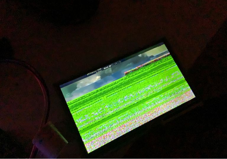

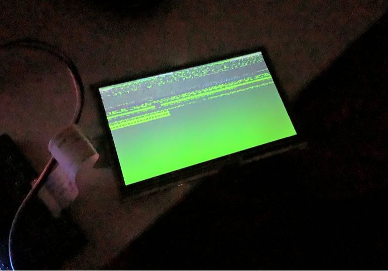

#22 2020-04-05 02:40:22
aodzip
注册时间: 2019-10-15
已发帖子: 130
积分: 100
在S3上跑起来Cedrus了,只可惜好像出BUG了
某些帧还是能看出来有那么几块是处理正确的
