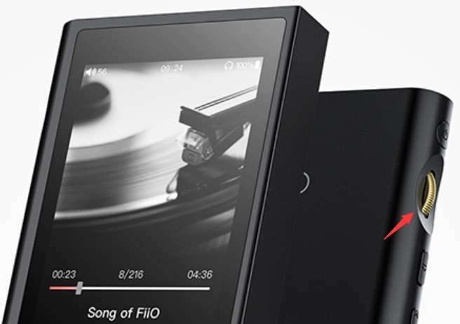

旋转编码器挺多地方使用,车上的收音机, HIFI播放器用得比较多,可以顺时针/逆时针旋转,有些可以按下。
https://detail.tmall.com/item.htm?id=577549877220

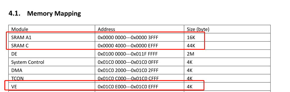

测试过官方的库在V3S的BSP内核,初始化成功,但是编码出错,由于官方只提供库,测试的现象是一读取编码结果就死机,追踪到的结果是编码获取地址没有映射成功,但是又没有源码排查,只能乖乖用camdroid

你说的是这个mmap吧,手册59页里面有提到,就给了映射地址,具体详细介绍没有,我之间弄过,初始化成功,编码会死掉,核心库全志没有开放代码,追踪不到死掉的原因

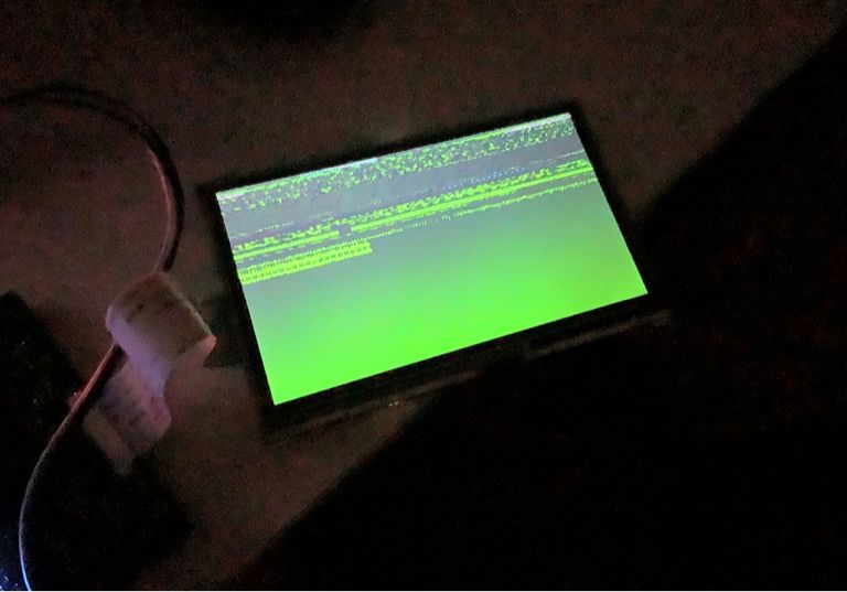

#22 2020-04-05 02:40:22
aodzip
注册时间: 2019-10-15
已发帖子: 130
积分: 100

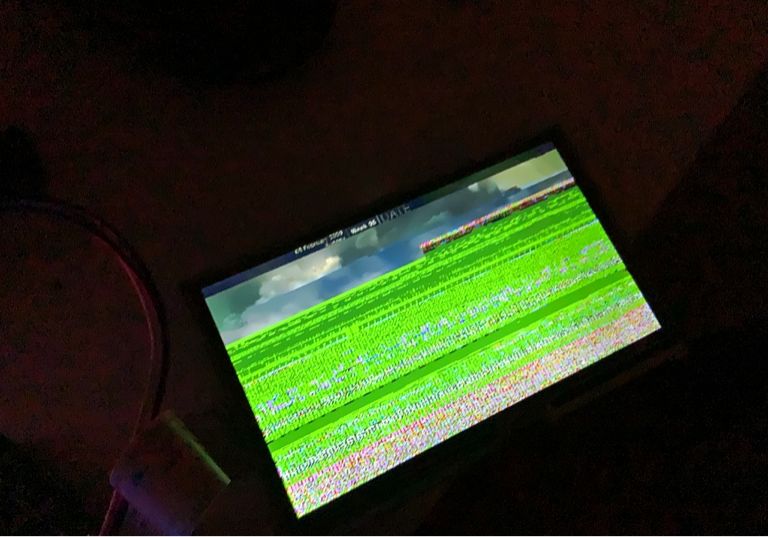

Re: Linux主线已经支持 VPU H.264 硬解码多时了,有没有哪位测试过?
在S3上跑起来Cedrus了,只可惜好像出BUG了
某些帧还是能看出来有那么几块是处理正确的
