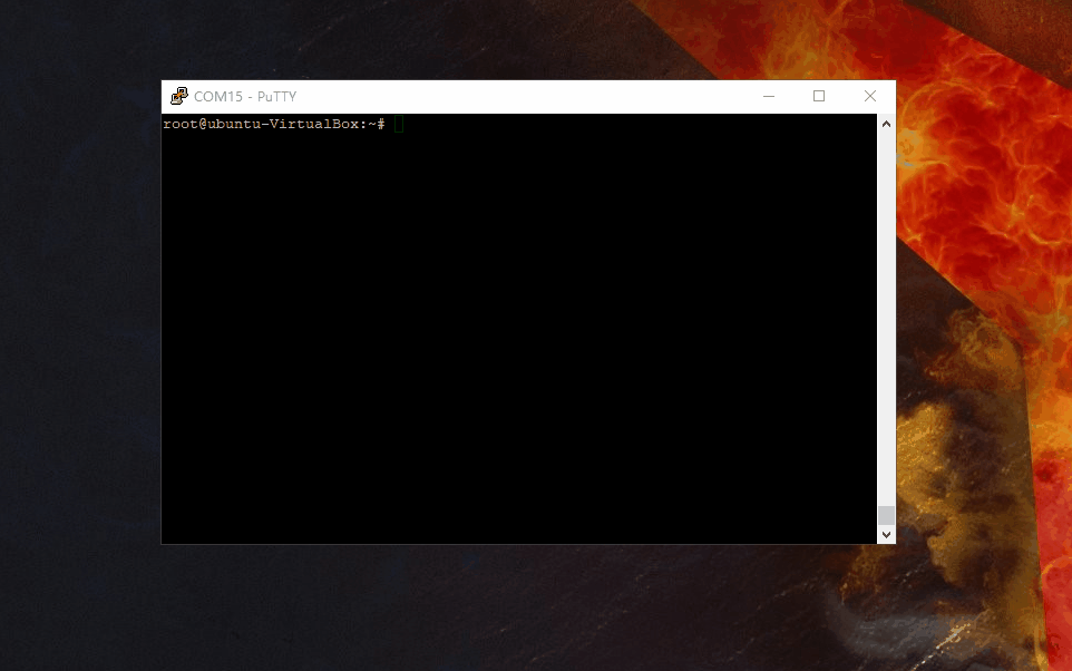

成功在f1c100s上运行debian系统
按照https://whycan.cn/t_2666.html,把其中的
debootstrap --foreign --verbose --arch=armhf  stretch rootfs http://ftp2.cn.debian.org/debian
改为
debootstrap --foreign --verbose --arch=armel  stretch rootfs http://ftp2.cn.debian.org/debian
这下可以用apt任意安装app了

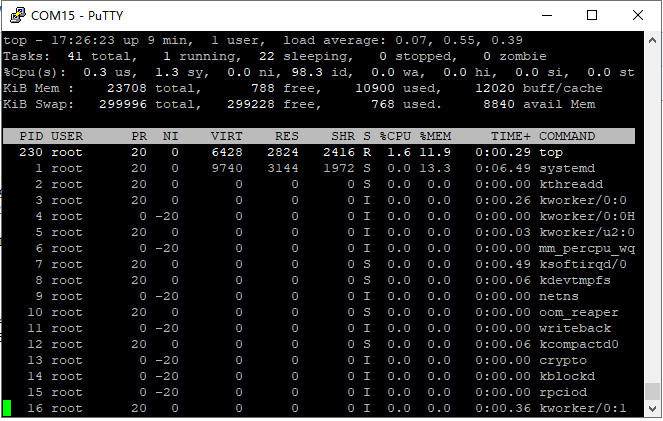

Re: 成功在f1c100s上运行debian系统
看看free占用情况
还有fdisk -l

root@ubuntu-VirtualBox:~# df -h
Filesystem      Size  Used Avail Use% Mounted on
/dev/root       7.3G  1.3G  5.7G  18% /
devtmpfs         12M     0   12M   0% /dev
tmpfs            12M     0   12M   0% /dev/shm
tmpfs            12M  1.7M   10M  15% /run
tmpfs           5.0M     0  5.0M   0% /run/lock
tmpfs            12M     0   12M   0% /sys/fs/cgroup
root@ubuntu-VirtualBox:~# free
              total        used        free      shared  buff/cache   available
Mem:          23708       10616         880        1368       12212        8804
Swap:        299996         512      299484
root@ubuntu-VirtualBox:~# fdisk -l
Disk /dev/mmcblk0: 7.4 GiB, 7948206080 bytes, 15523840 sectors
Units: sectors of 1 * 512 = 512 bytes
Sector size (logical/physical): 512 bytes / 512 bytes
I/O size (minimum/optimal): 512 bytes / 512 bytes
Disklabel type: dos
Disk identifier: 0xa4bec05e
Device         Boot Start      End  Sectors  Size Id Type
/dev/mmcblk0p1       2048    34815    32768   16M  c W95 FAT32 (LBA)
/dev/mmcblk0p2      34816 15523839 15489024  7.4G 83 Linux
最近编辑记录 kekemuyu (2019-10-21 16:20:46)

开始没明白第四步什么意思,现在知道是在本机模拟启动了arm的虚拟机,这样的话我在虚拟机里安装好软件,然后打包到f1c100s的文件系统里,软件就自然就安装好了,这太方便了。
4. 解压
 LC_ALL=C LANGUAGE=C LANG=C chroot rootfs /debootstrap/debootstrap --second-stage --verbose
可以在这个时候
   安装任何东西

这个debian是最小安装,应该不到300M。我装了很多东西,所以有1.3G
