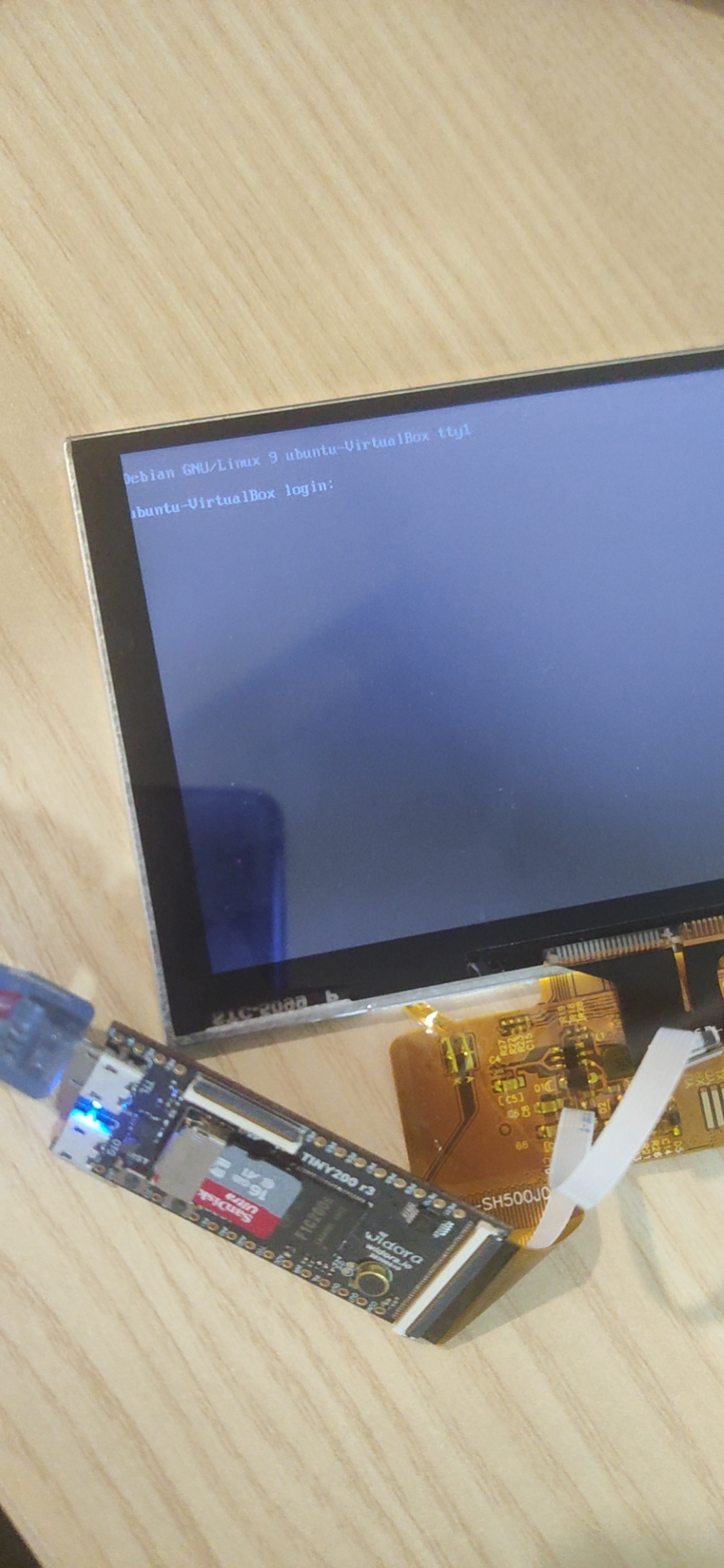

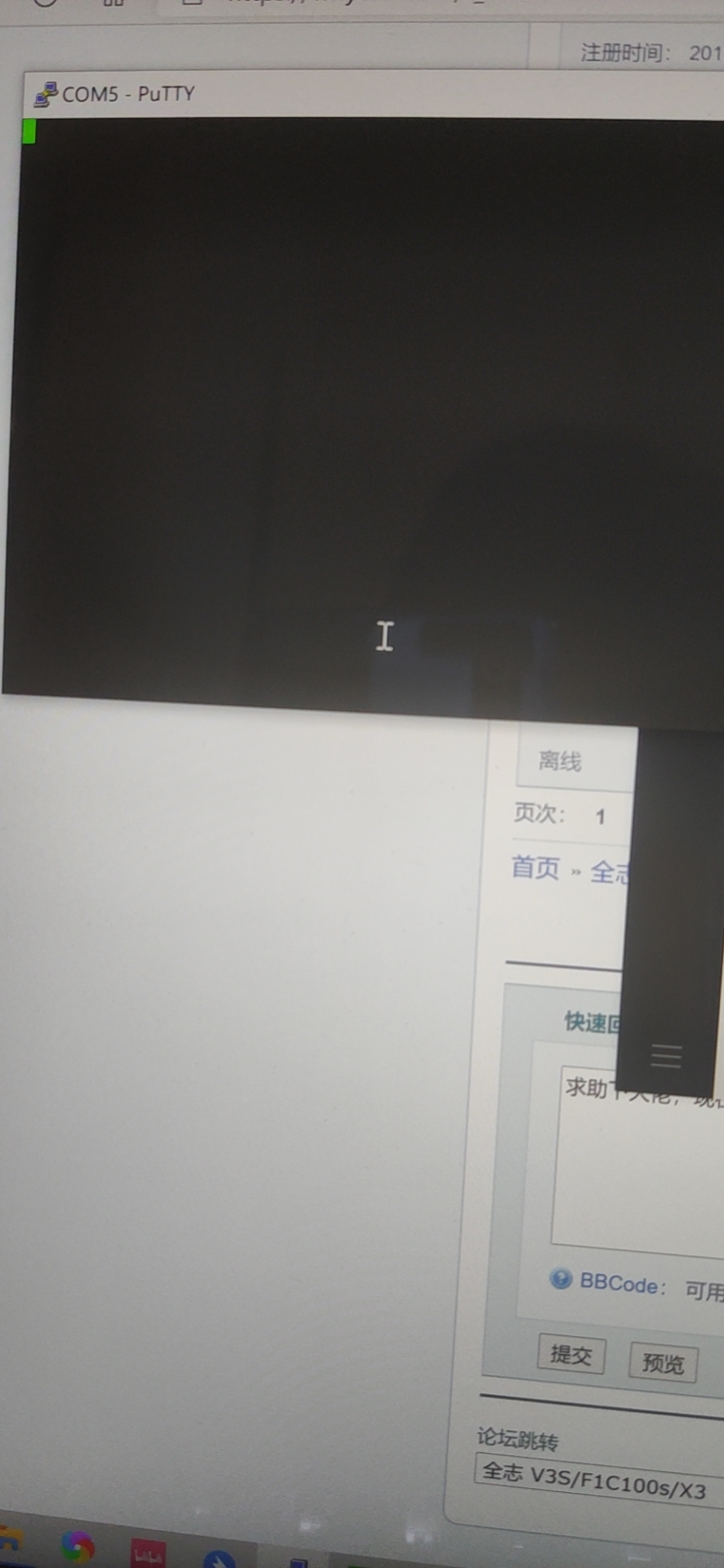

求助下大佬,现在LCD上有登录界面了,但是串口啥也没输出是咋整,这咋用控制台。用的是TINY200 R3。这是波特率不对么
