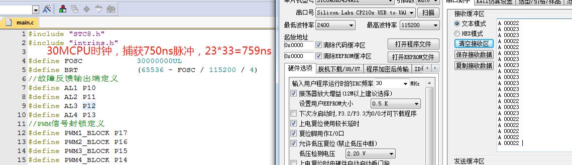

使用STC8捕获最低750ns脉冲宽度
我用STC8A8K64S4A12。
使用PCA捕捉脉冲宽度。
设置主频20M,只能捕获到1200ns脉冲,
设置主频24M,只能捕获到1000ns脉冲,
设置主频跑30M,能捕获到800ns脉冲,极限是740ns。
需要捕获到700ns的脉冲,好难啊..........
如果捕获不到,那么700ns的脉冲算出来就是乱的数字,没准是啥,太难了。

楼主 #5 2019-10-31 12:24:01
Re: 使用STC8捕获最低750ns脉冲宽度
超级萌新 说:
不可以再超了吗?
stc-isp上说最大可设置35M
但实际最高只能32M,可是32M和30M的样子一模一样,
还是最大只能捕捉到740ns。
还是考虑一下别的片子吧。
而且这只是捕捉一路脉冲,
我需要捕捉4路,
捕捉1500ns脉冲,我4路一起捕捉,只能抓到3路,第4路时间不够了。
捕捉1000ns脉冲,我4路一起捕捉,只能抓到2路,另两路抓不到。
捕捉800ns脉冲,我4路一起捕捉,偶尔能抓到2路,基本上抓1路。
先这么地吧。
设备发出去再做一版更新。
不知道用啥片子好一点。
#6 2019-10-31 12:34:51
已发帖子: 1,139
积分: 1091.5
你这个需求应该用FPGA吧,几块钱的FPGA就够了,和单片机价格差不多
