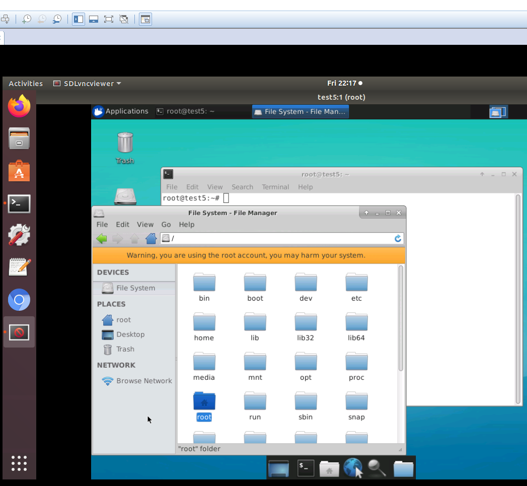

Ubuntu 下基于 SDL2 的 vnc 客户端
sudo apt-get install libSDL2-dev -y #下载SDL2开发包
git clone https://github.com/LibVNC/libvncserver.git #克隆源码
cd libvncserver/client_examples
gcc -o SDLvncviewer SDLvncviewer.c -lvncserver -lvncclient -I/usr/include/SDL2 -lSDL2 #编译
SDLvncviewer 192.168.1.5 #连接vnc服务器

Re: Ubuntu 下基于 SDL2 的 vnc 客户端
目前连接正常, 但是鼠标还控制不了, 接着调试。
连接腾讯云的 ubuntu 18.04 OK!
腾讯云服务器跑vnc服务的方法: https://whycan.cn/t_1516.html#p26502
