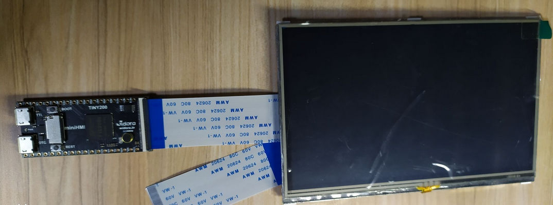

感谢 widora @mango 友情赠送的精致小巧TINY200开发板套件, 主控全志 F1C200s

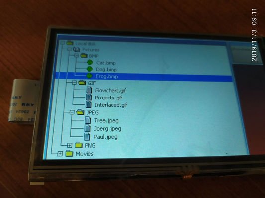

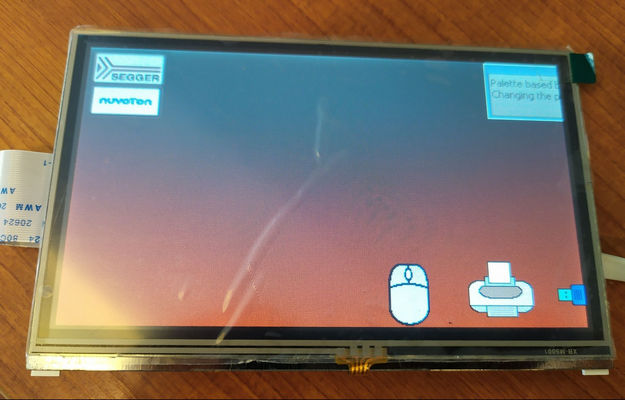

烧录一个emwin 固件到这个开发板试一试: https://whycan.cn/t_2689.html
楼主 #4 2019-11-03 09:35:41
已发帖子: 9,526
Re: 感谢 widora @mango 友情赠送的精致小巧TINY200开发板套件, 主控全志 F1C200s
因为套件的屏是 5寸 480x272 规格, 与固件的分辨率不一致, 所以只显示一部分。

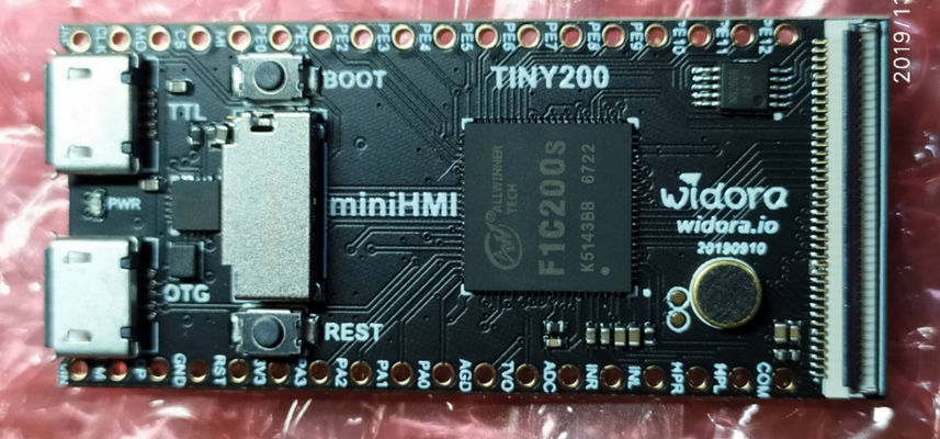

#5 2019-11-03 14:25:38
补下丝印图,正面: tiny200v3-silk-T.pdf
背面:tiny200v3-silk-B.pdf

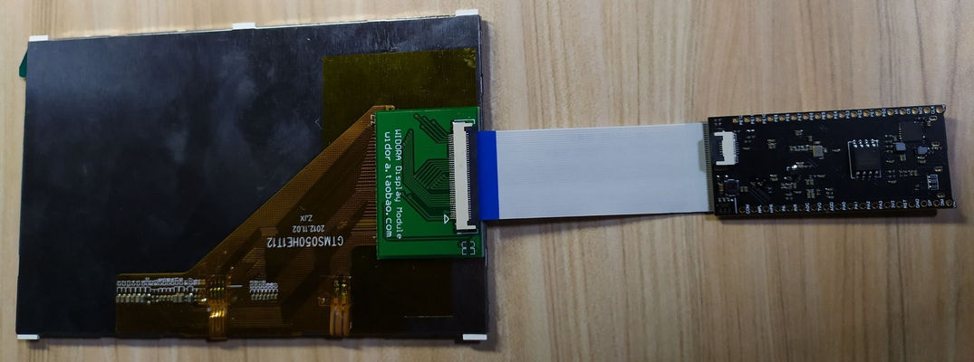

另外,显示屏的转接板是必须的吗?淘宝上通用的那种屏幕可以直接插吗?
#9 2019-11-04 13:31:14
msr06rr wrote:
也买了一个玩玩,做工用料设计都非常赞,很良心
是普通屏幕,显示屏的转接板只是将屏幕正反面翻一下(否则板子和屏幕只有一个朝上很不爽)

为啥我的两款板子没有焊接mic
最近编辑记录 kekemuyu (2019-11-04 22:32:34)
#11 2019-11-05 08:29:16
kekemuyu wrote:
为啥我的两款板子没有焊接mic
最早的一批(大概50片)忘了加mic。。。。。。我的错

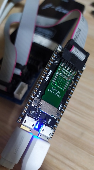

楼主 #14 2019-11-09 22:01:39
已发帖子: 9,526
买了一块板子,发现屏幕跟你的座子线序正好是反的,没有你那转接板屏幕肯定是量不了的,你那座子如果是下接的就好了

楼主 #16 2019-11-10 07:59:47
已发帖子: 9,526
@qwert1213131 和我的是一致的, 而且应该是和市场上绝大多数40pin液晶兼容.

#18 2019-11-10 12:29:12
TINY200上的40Pin座子就是下接触的,常规RGB 40Pin屏都可以直接用
