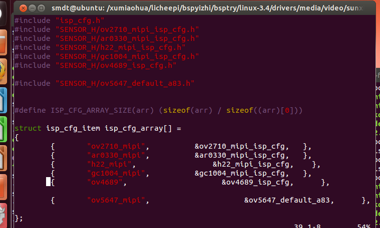

利用bsp内核驱动源码使ov5647在mipi模式下成功运行,并使用fswebcam成功抓取到图像,但图像没颜色,是黑白照片,怀疑是因为ov5647本身不带isp的原因,输出格式只能为raw rgb。想利用v3s的isp进行彩色插值不知如何操作。尝试着在源码上isp文件上添加ov5647的默认h文件,并没有效果,图像依然是黑白。

是的,就是荔枝派的模组,但我用fswebcam抓取的图就是黑白的,而且raw rgb数据输出的图片我了解到的信息好像就是黑白色,需要经过彩色插值才能出现色彩。
