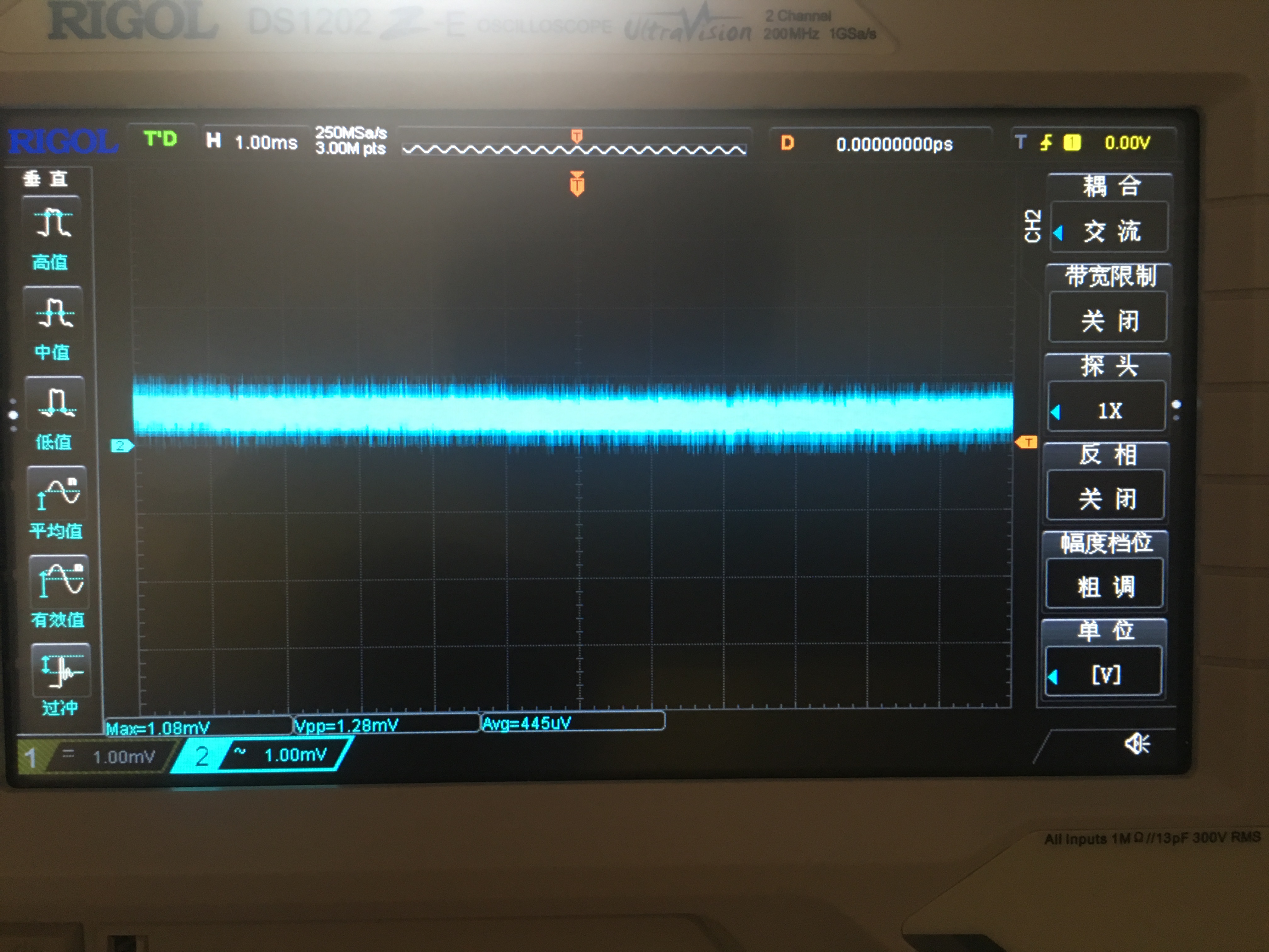

新手买了个示波器, 是坏的吗?
新手买了个示波器, 是坏的吗?
探头没插。底噪很大。
1mv档, 有大于一格的底噪。
其它档位底噪也不小。
这是坏的吗?
另外向上偏移了差不多一格,其它档位基本居中。。

示波器是新的还是二手?底噪确实很大,偏移问题可以执行一次自校准看下能不能解决

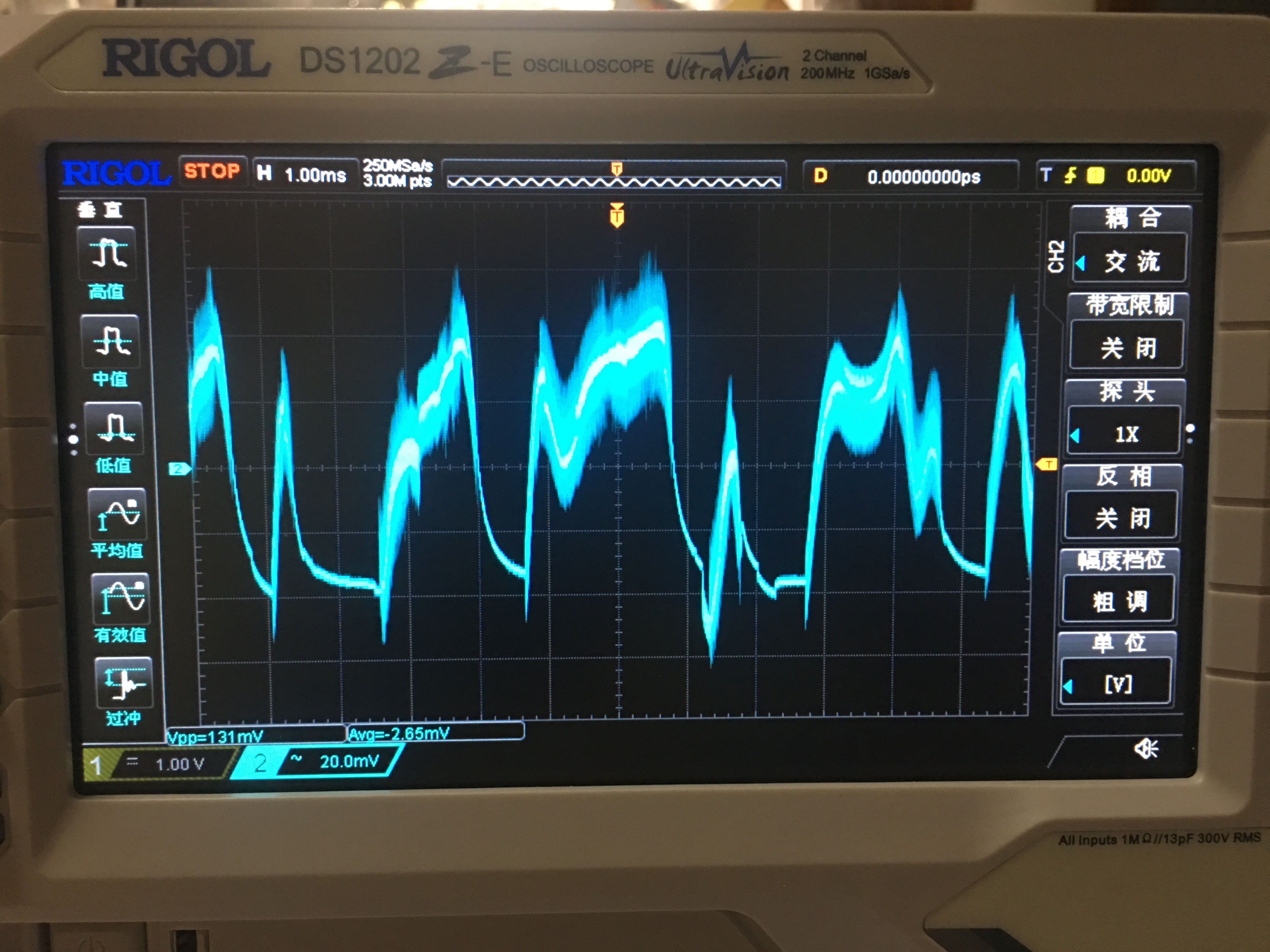

测锂电池的波纹。 接的是GSM模块, 有数据传输时。
新的。已经不插探头,校准过, 还是老样子。

探头不接的话,接口位置就相当于天线了,正常环境下确实会有不少电磁干扰,这是正常的。可以试试测量固定电压的设备(如电池),看看还有没有这种情况。
接了探头,探头钩子接地(就是钩子和地的鳄鱼夹短接)。 情况一样。
不接地的话,满屏乱飞。

1mV档这个噪声算很小吧,不管测什么,环境带来的干扰都会有,1mV档太敏感了。
切到100mV档,测个电池看看?

谢谢指点。 1mv档位, 8格算8mv的话, 噪声有1/8。
实际上我用到20mv档位, 在这个档位,也有10mv的噪声,勉强能用。
默认垂直位置不居中,如第一个图,向上偏移了一格,是故障吗 ?

不知道你是用来测什么。在大多数应用里,根本不需要测到这个精度。不管是1mV还是10mV,都是很小的。
实际上我平时用的示波器最小一档精度也就20mV,20mV档时噪声很多,只能看个大概。很少用的着100mV以下档位。
你可以先把右上角“耦合-交流”切换成“直流”,调到1V档位,直接量电池的正负极。波形如果很直,没有噪声,那就基本没问题。再慢慢调到更高精度档位,看什么时候出现明显的噪声。
至于在1mV档位下,向上偏了0.5mV……实在太小了,就忽略吧。
