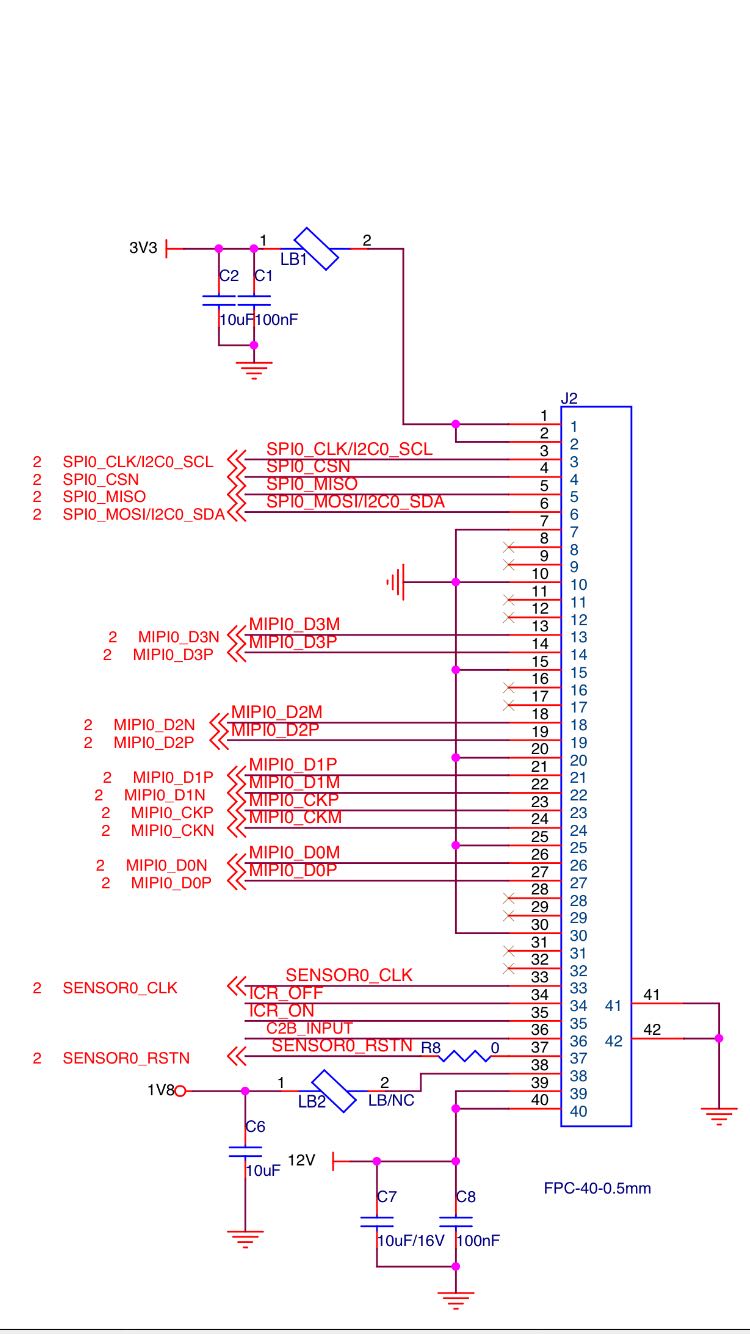

海思官方SDK都是用的60P接口,看见现在外面现成的模组都是40P的,包括雄迈还有些别的不知名的,不知道这个是有什么标准没有.
附带的图片是我在X宝问卖一家不知名模组的要的定义,不知道和雄迈的是否一样?
