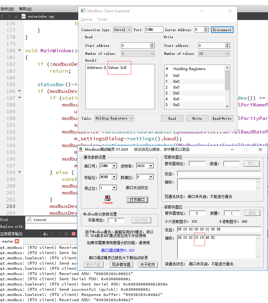

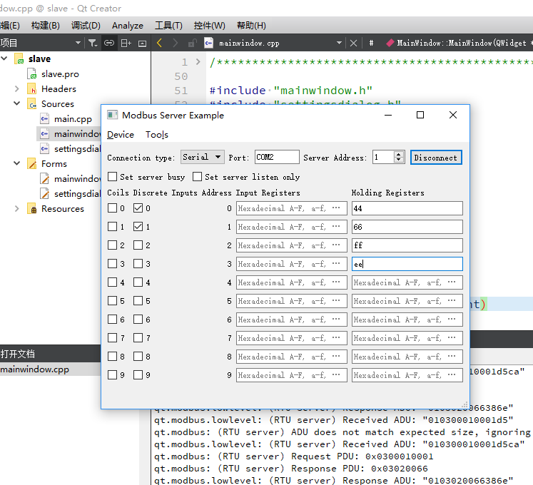

Qt 安装目录下的 modbus RTU DEMO 程序大家用过吗?
在这个目录:
Qt\Qt5.12.3\Examples\Qt-5.12.3\serialbus\modbus\master
我看了一下, 发送的数据能对上, 我手上暂时没有 modbus 设备, 所以没有办法测试,
晚点去弄个设备过来测测。

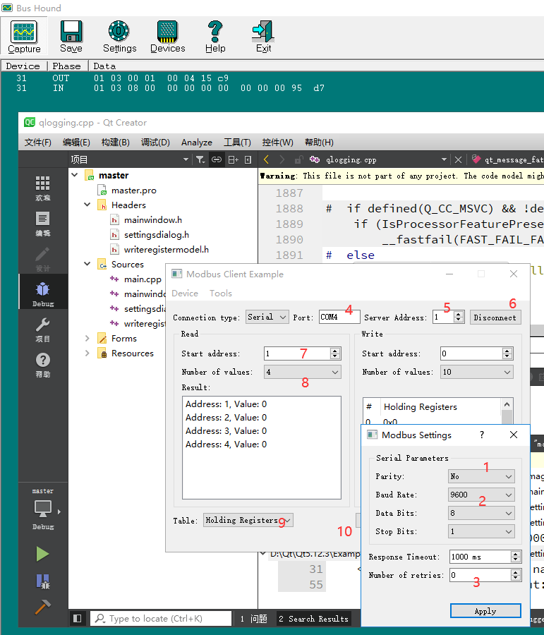

#4 2019-11-21 12:50:50 分享评论
飞翔工控
注册时间: 2019-11-21
已发帖子: 94
积分: 92.5
Re: Qt 安装目录下的 modbus RTU DEMO 程序大家用过吗?

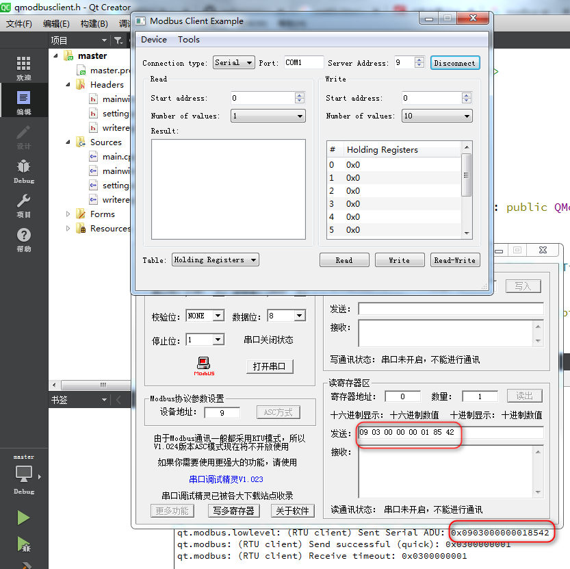

搞定, 读modbus rtu 可以了, 香.

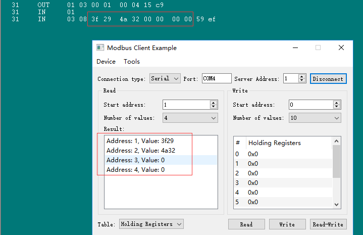

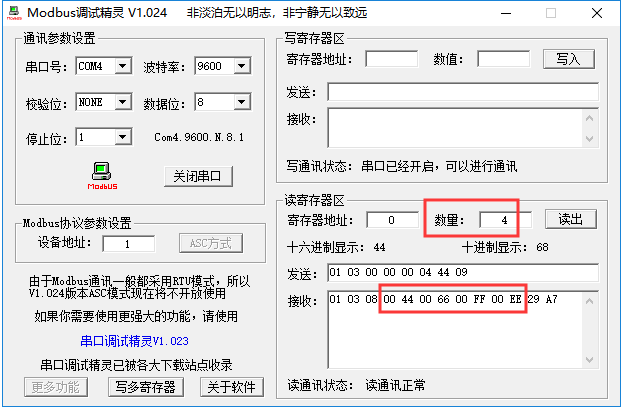

#7 2019-11-21 19:49:10 分享评论
飞翔工控
注册时间: 2019-11-21
已发帖子: 94
积分: 92.5

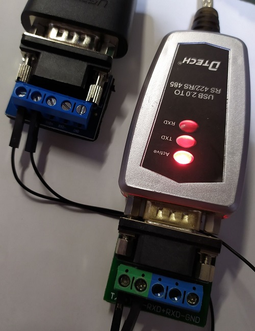

两台电脑 USB转RS422/485线连接, 运行 modbus 客户端, 一切正常, 以后模拟modbus 方便了.

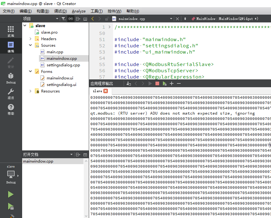

#8 2019-11-21 21:41:10 分享评论
bunny
注册时间: 2020-05-23
已发帖子: 149
积分: 149
你最好跑个一天试试(改一下源码,定时一秒读写一次),我以前测试的结果是几个小时就会死机,后来自己撸的
#9 2019-11-21 21:48:49 分享评论
飞翔工控
注册时间: 2019-11-21
已发帖子: 94
积分: 92.5
@xxzouzhichao
确实会死,刚刚就死了一次了,以为我的USB线动了, 发现并没有, 把modbus slave端 disconnect, 然后再connect, 又活了, 说明大概率是这个软件有问题了.
#10 2019-11-21 22:08:08 分享评论
飞翔工控
注册时间: 2019-11-21
已发帖子: 94
积分: 92.5
这货真有点坑, 一会又挂了, 估计把数据都收着没处理完, 结果溢出了.

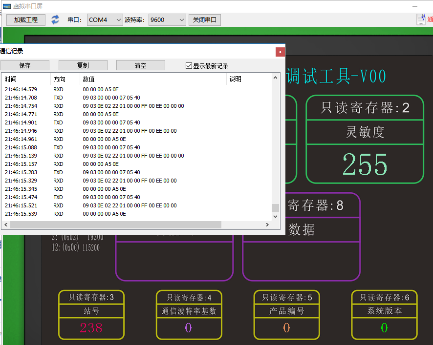

#11 2020-01-08 22:13:44 分享评论
红白机
注册时间: 2020-01-02
已发帖子: 133
积分: 133
读水表 OK
但是,很容易挂, 把超时次数设置成0, 目前没挂.
