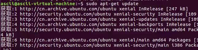

2、安装好系统后,第一步先更新一下apt-get,具体命令是:
sudo apt-get update
备注:快速打开命令行的快捷键是Ctrl+Alt+t
更新apt-get

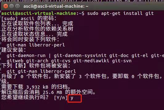

3、紧着接安装git工具,具体命令是:
sudo apt-get install git
安装git工具

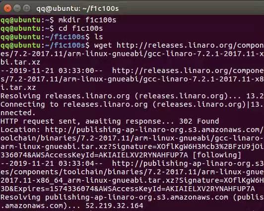

4、获取编译工具,具体命令是:
mkdir f1c100s
cd f1c100s
以上是先建立了一个f1c100s的目录,然后进入f1c100s。也可以省去此步骤、没有影响。
wget http://releases.linaro.org/components/toolchain/binaries/7.2-2017.11/arm-linux-gnueabi/gcc-linaro-7.2.1-2017.11-x86_64_arm-linux-gnueabi.tar.xz
获取编译工具

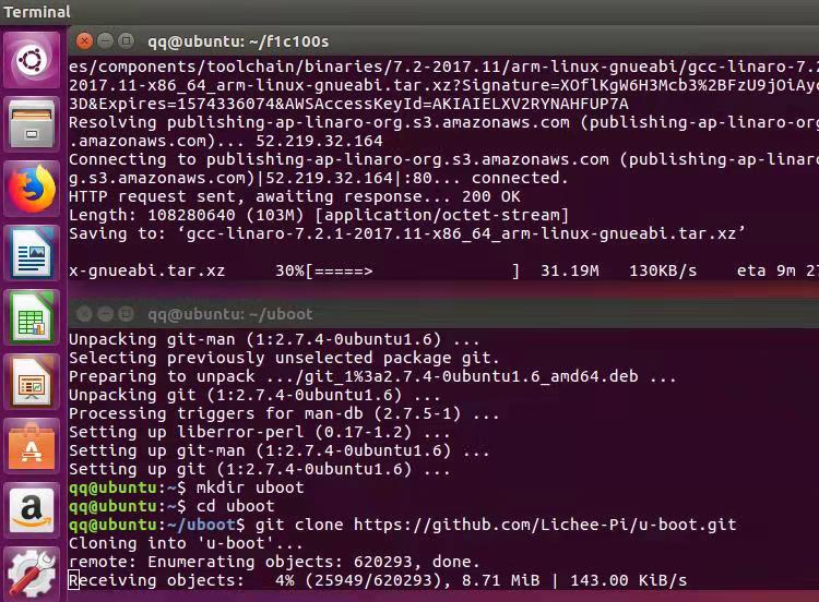

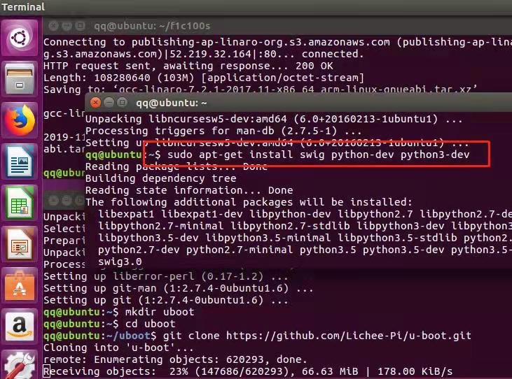

5、此时技巧来了,再次按Ctrl+Alt+t新建一个命令行窗口,拽取u-boot源码,具体命令是:
mkdir uboot
cd uboot
当然上面两行诗创建uboot目录和进入uboot目录的命令,可以省去,没有影响。
git clone https://github.com/Lichee-Pi/u-boot.git
拽取u-boot源码1
这时等待拽取源码或者获取编译工具结束,静静的等待 ·-· 。。。

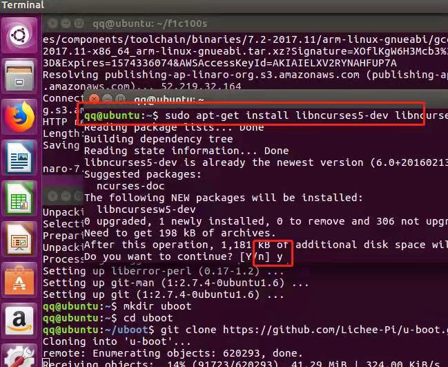

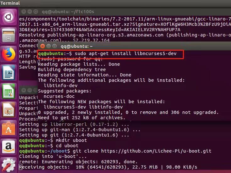

6、其实我们还可以做点别的
根据坛友们的经验,尤其是晕哥的全志开发资料精华汇总, 持续更新 (请大家继续补充****)LinjieGuo的尝试从零构建F1C100s开发环境

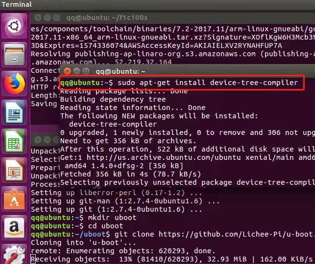

需要补充安装下面这些包,具体命令如下:
sudo apt-get install libncurses5-dev
sudo apt-get install device-tree-compiler
sudo apt-get install libncurses5-dev libncursesw5-dev
sudo apt-get install swig python-dev python3-dev
libncurses5-dev

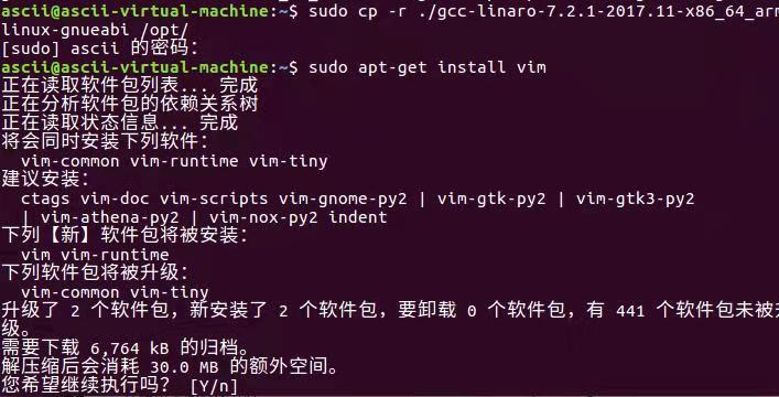

7、待获取编译环境的命令行窗口获取完毕后,安装vim编辑器,不装用vi也可以,具体命令是:
sudo apt install vim
我也搞不清楚什么时候用apt install什么时候用apt-get install,好像喵过一眼是说这是两个组合命令,get是获取,apt是安装,不作数,我这里糊涂着呢~
另外,不管你开了多少个命令行,貌似只能有一个apt-get运行,如果有运行中的apt-get再运行会报错。
vim
有关vim编辑器的使用自行百度补脑,不细说了~百度有很多。

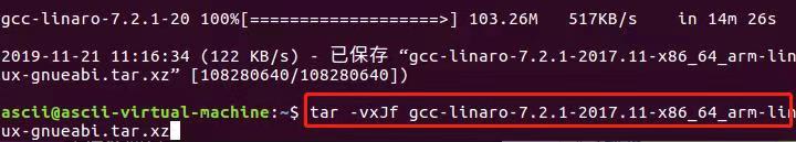

8、解压编译环境,命令是:
tar -vxJf gcc-linaro-7.2.1-2017.11-x86_64_arm-linux-gnueabi.tar.xz
tar

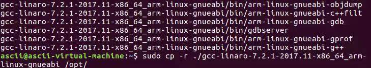

9、拷贝编译环境到/opt/目录,也就是平常说的安装,命令是:
sudo cp -r ./gcc-linaro-7.2.1-2017.11-x86_64_arm-linux-gnueabi /opt/
cp

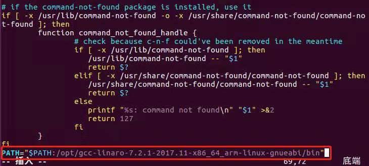

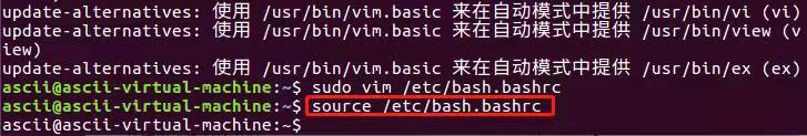

10、配置编译环境,添加path环境变量,具体方法是用vim打开/etc/目录下面的bash.bashrc,在末尾添加
PATH="$PATH:/opt/gcc-linaro-7.2.1-2017.11-x86_64_arm-linux-gnueabi/bin",这一行,具体操作是运行sudo vim /etc/bash.bashrc命令
然后按光标向下按键移动显示内容到最后面一行,再按光标向右键,移动到行尾,这时按“i”键,转化为插入模式。输入PATH="$PATH:/opt/gcc-linaro-7.2.1-2017.11-x86_64_arm-linux-gnueabi/bin"输入完后按ESC键,甭管显示什么,输入:wq保存退出即可。还是如前面提到的,具体怎么使用请百度。
这里少截了一个图,借用后面更新source /etc/bash.bashrc命令的图吧~
bash
添加的内容是:
path
wq

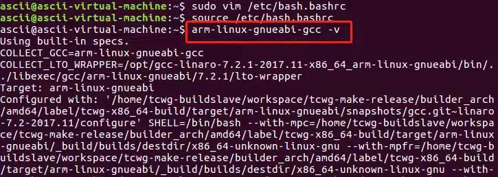

最后运行更新命令,命令如下:
bash
小试一下gcc是否正常,使用gcc显示版本号的方式测试安装是否正常,出来一堆,反正我看不懂~~~
命令是:
arm-linux-gnueabi-gcc -v
gcc

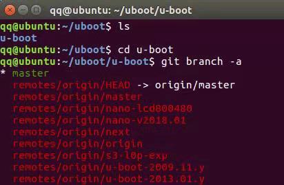

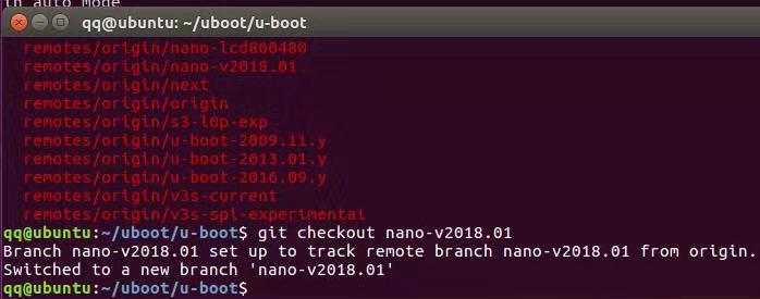

正题:进入uboot目录,在进入u-boot目录,反正最终你找的u-boot目录,进去就OK了,运行git branch -a查看分支。具体命令是:
cd uboot
cd u-boot
git branch -a
gitbranch
选择nano-v2018.01分支,命令是:
git checkout nano-v2018.01
nano2018

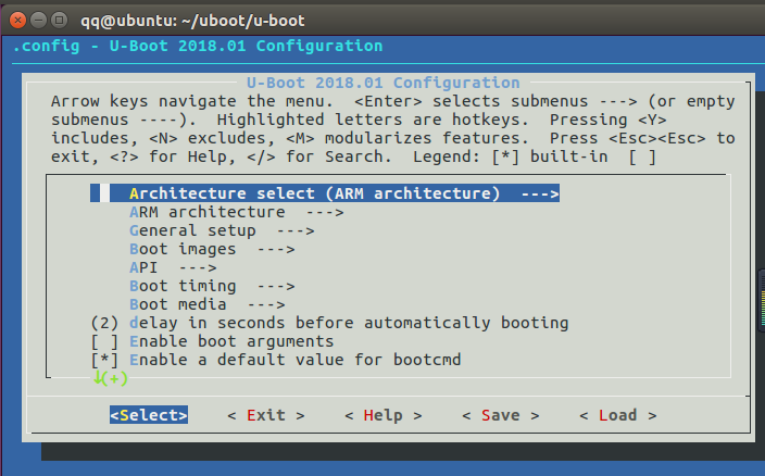

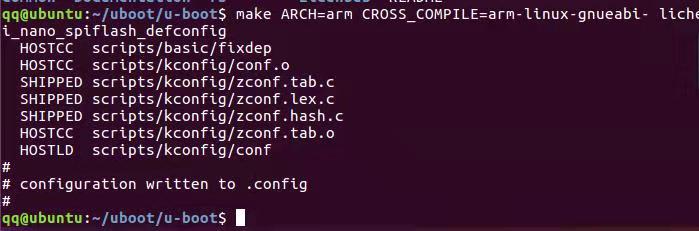

12、开始编译咯,运行命令make ARCH=arm CROSS_COMPILE=arm-linux-gnueabi- licheepi_nano_spiflash_defconfig指定配置信息
可视化配置,具体怎么配置坛内或者百度搜吧,我也不造~
make ARCH=arm menuconfig
menuconfig

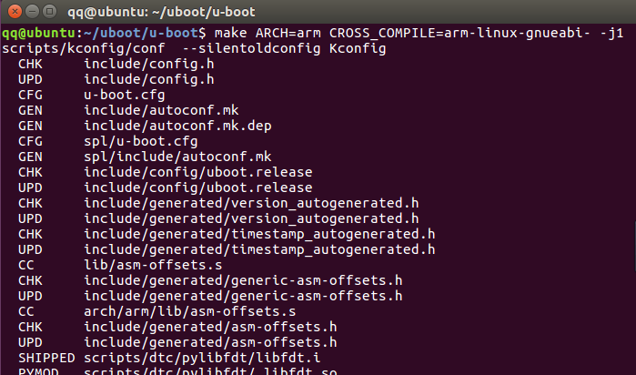

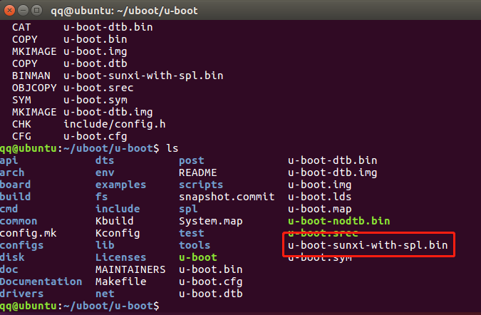

正式开始编译,运行命令如下:
make ARCH=arm CROSS_COMPILE=arm-linux-gnueabi- -j1
make_ok
顺利编译
makels
其中末尾的J1是因为我电脑配置低,只分配给了虚拟机一个处理器,只有一个核心,可根据具体实际情况更改,核心数量越多编译越快。四核就是J4,J8都是土豪~
