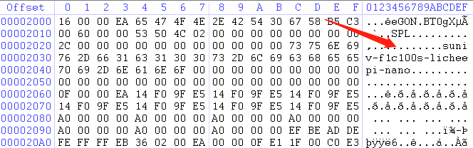

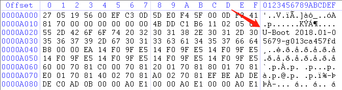

uboot 是 https://github.com/Lichee-Pi/u-boot.git 的 nano-v2018.01 分支
配置为licheepi_nano_defconfig,其他参数未作更改,编译后得到u-boot-sunxi-with-spl.bin。
按照Bootable_SD_card中的说明
Legacy SD card layout
将 u-boot-sunxi-with-spl.bin 写到了TF卡的8k位置。
查看卡中8k和40k处确实写入成功。
Nano_tf_uBoot_8k
Nano_tf_uBoot_40k
但试了4个tf卡,都不能启动成功。
