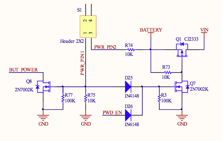

这几个我正都有用到,说说做法:
先说长按开关机
S1是电源键,按下后Q1导通,系统上电。系统启动后把PWD_EN引脚置高,就能保持开机。
S1的按下状态可以通过BUT_POWER检测到,长按关机就是把PWD_EN置低。
我这里是需要较大电流放电,所以Q1用了功率MOS管。也可以直接接DC-DC的使能。
电量检测是把VIN接两个电阻分压,分到1.xV以下,接LRADC。LRADC有寄存器可以读到电压值,精度比较粗,勉强够用。
便宜的单节锂电池充电用4056。
