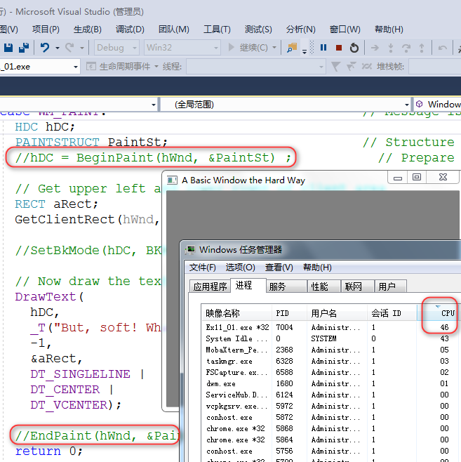

WM_PAINT 消息响应事件里面如果屏蔽 BeginPaint/EndPaint, 那么cpu占用率就奇高了。

奇怪,为什么 ucgui/emwin 不用做BeginPaint/EndPaint这个操作呢?
