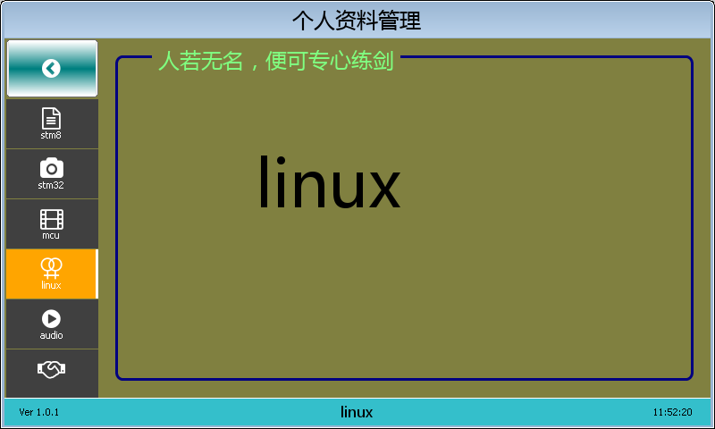

#6 2019-12-04 08:39:08
Jmhh247
注册时间: 2018-12-21
已发帖子: 262
积分: 262
Re: emWin中,在有背景图的对话框上绘制2D图形,2D图形无法显示,是什么原因呢?谢谢!
在这个帖子里面-[[原创开源]emwin侧边导航框架支持按钮选中效果](https://whycan.cn/t_2922.html)
有画矩形的,圆角矩形,你也可看看

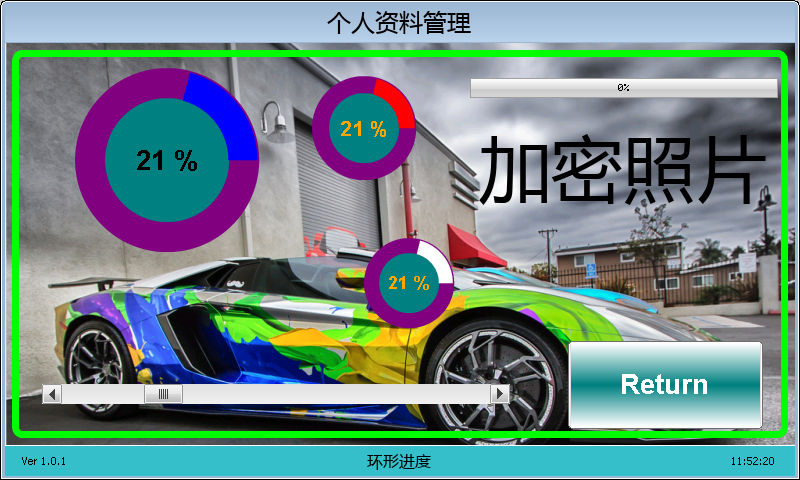

给你一个参考:
- 代码片断
    case WM_PAINT:
        // 背景
        GUI_DrawBitmap(&bmscar1, 0, 0);
        // 圆角矩形
        WM_GetClientRect(&rect);
        GUI_SetColor(GUI_GREEN);
        tmp = 10;
        GUI_SetPenSize(7);
        GUI_AA_DrawRoundedRect(rect.x0+tmp, rect.y0+tmp, rect.x1-tmp, rect.y1-tmp, 8);
        break;
- 效果截图
楼主 #15 2019-12-05 14:30:10
szchen2006
注册时间: 2019-10-09
已发帖子: 216
积分: 166.5
@Jmhh247 谢谢你的指导!
现在可以了。
这里不能用IMAGE控件,可能是因为我的背景图充满了整个屏幕,把2D图形给挡住了。
参考了你的代码后,现在可以正常显示了。开始我把顺序搞错了:GUI_DrawBitmap() -> GUI_SetBkColor() -> GUI_SetColor() -> GUI_Clear() -> GUI_DrawRect() 这样可能把背景图给清除掉了,所以我只能看到键盘。后来,我按照你提供的参考代码的顺序修改了后就可以了:GUI_SetBkColor() -> GUI_SetColor() -> GUI_Clear() -> GUI_DrawBitmap() -> GUI_DrawRect() 。
再次谢谢大佬!
