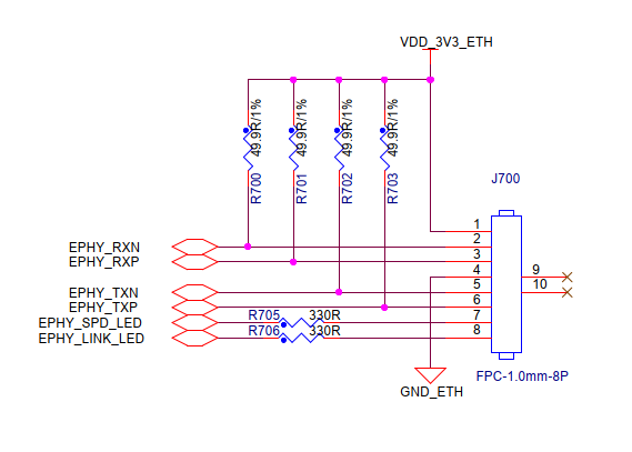

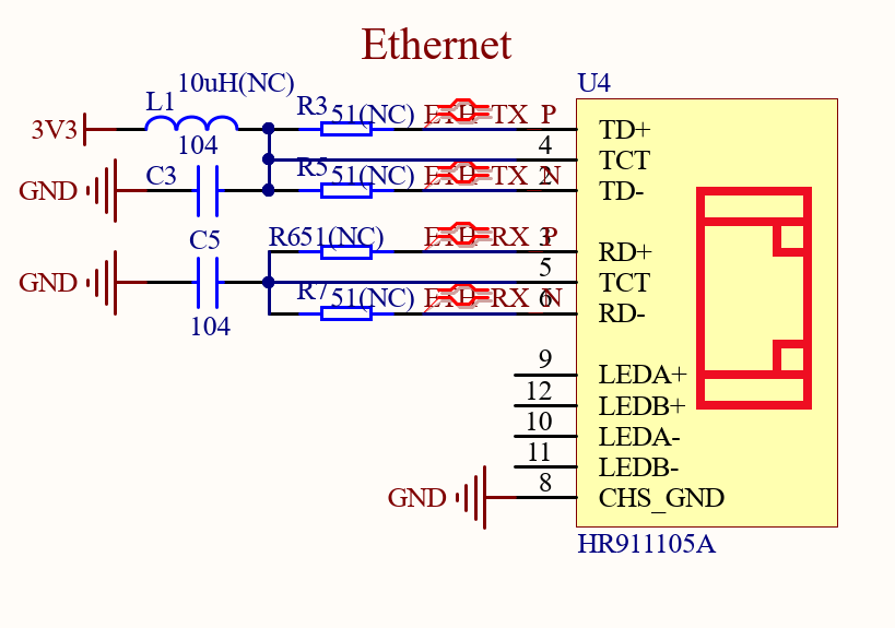

请教,荔枝派和彩虹派的网口,3.3V供电不一样,请教那种比较好?

Re: 请教,荔枝派和彩虹派的网口,3.3V供电不一样,请教那种比较好?
第二种比较好,电源隔离了。
都是电流型PHY接法,但图1有兼容性问题(网变5脚未接到3.3V);主要是有一些网变T和R的中心抽头是分开的。
