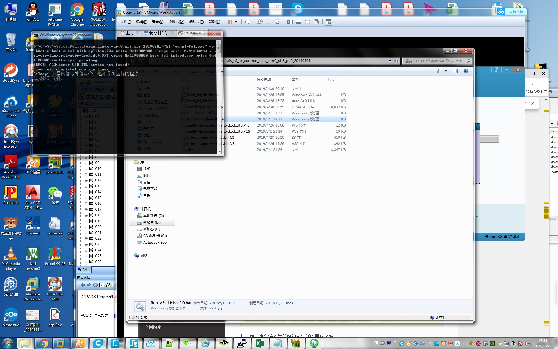

v3s sd卡启动 怎么用PhoenixSuit进行烧写 ?
v3s 用的贴片的sd卡,第一次烧写能用PhoenixSuit吗?如果可以就省事很多了

sd卡是空的,没有系统的条件下也能挂载成u盘吗?我试了,点bat文件闪退了

我去掉TF卡,板上 没有spi flash ,是不是上电就进入fel模式,

你的 V3s 没有进usb fel 模式, 是不是 sd nand 里面有 u-boot ? 或者 驱动安装不成功:
https://whycan.cn/t_444.html

这样是不是可以了,没有变成u盘
