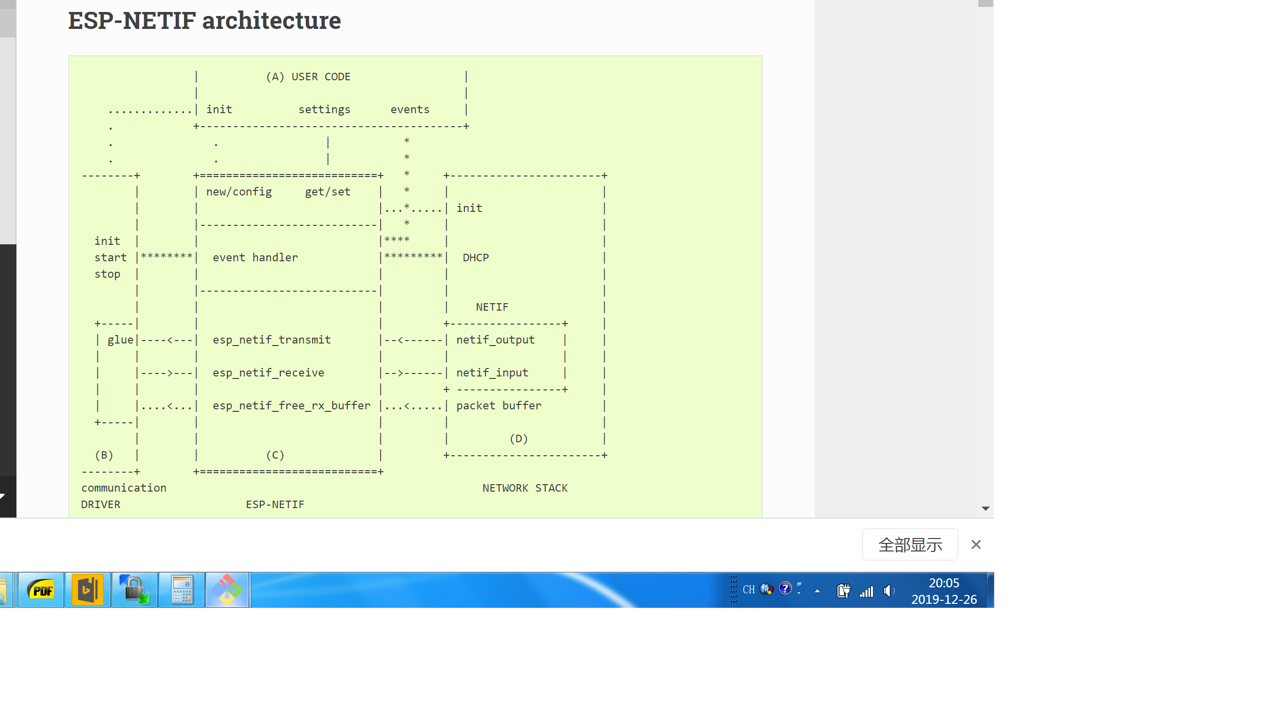

#7 2019-12-26 20:13:00
已发帖子: 857
积分: 698
Re: WT32-ETH01 WIFI+蓝牙 RJ45网关 二合一嵌入式以太网模块串口透传
KingJin wrote:
你的意思是路由?
今天看乐鑫官网文档,发现esp32的api支持底层数据的透传,不知道这是哪一层,就叫底层吧。这一层是wifi收发数据的原始数据,tcp/ip那一层是对原数据做了处理的。
