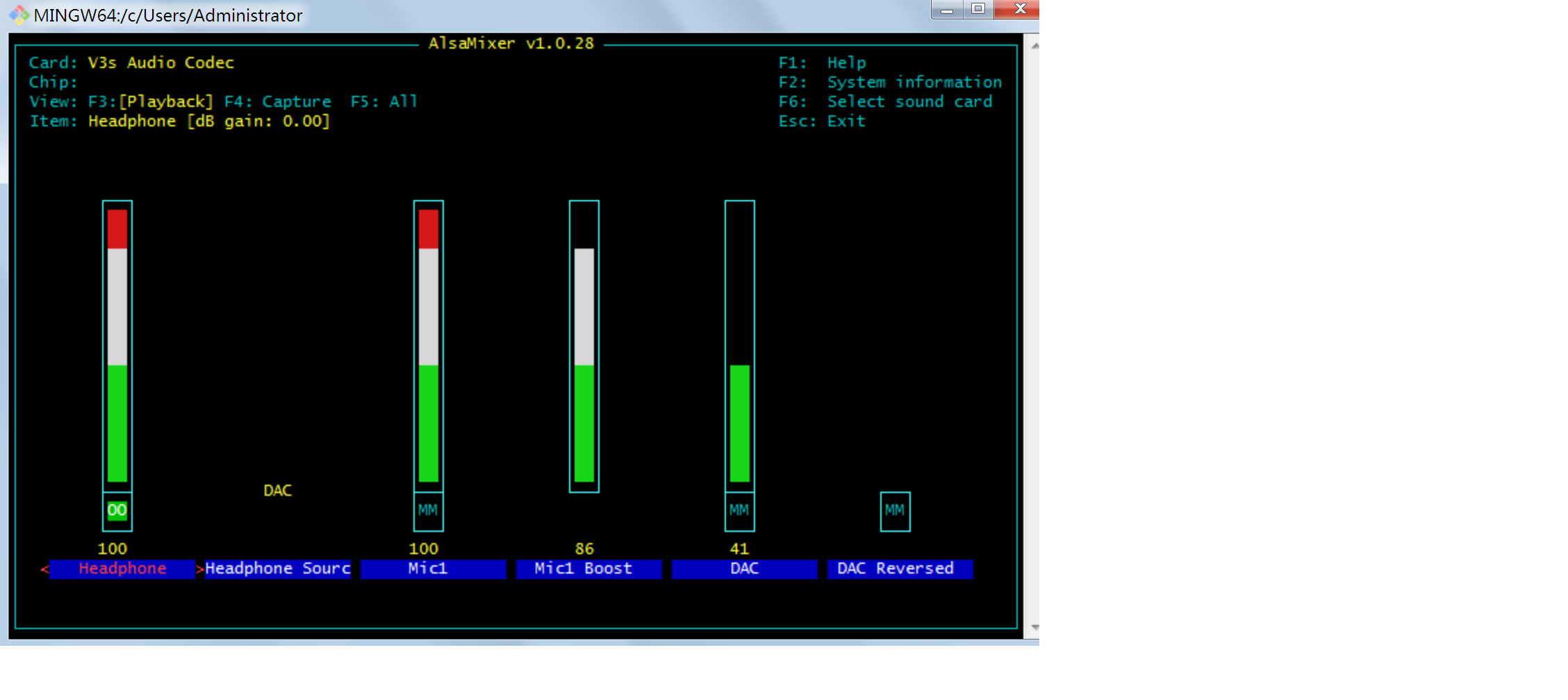

荔枝派zero的录音有杂音怎么破
大家的zero录音试过吗?我的噪音有点大,录音前级如何优化?

tinymix 把录音相关几组寄存器都调一调.

把adc的db参数调成了最大,rate设成48000,效果很好了

说错了是mic1的调成最大,db是单位分贝
