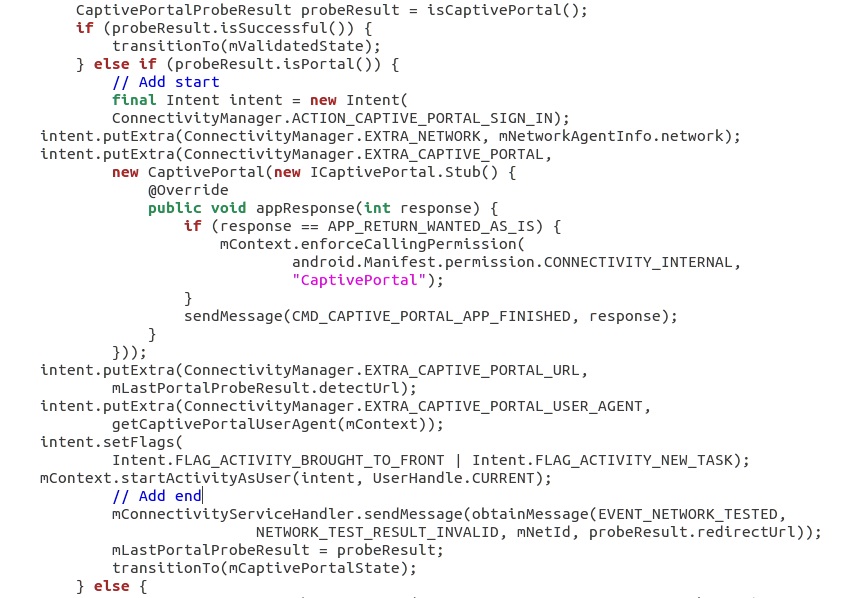

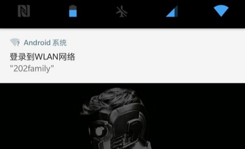

安卓连接需要认证的WiFi的时候怎么自动弹出认证页面呀?
安卓连接需要认证的WiFi的时候怎么自动弹出认证页面呀?不是跳浏览器。
安卓7.1.2 RK3288
连接需要认证的WiFi的时候,会收到这样的通知,点进去就是认证页面。怎么实现连上了需要认证的WiFi就自动进入那个认证页面。

楼主 #5 2019-12-11 11:52:39
BMN李
注册时间: 2018-03-22
已发帖子: 71
积分: 61
Re: 安卓连接需要认证的WiFi的时候怎么自动弹出认证页面呀?
搞定了。
frameworks/base/services/core/java/com/android/server/connectivity/NetworkMonitor.java
参考资料:http://www.voidcn.com/article/p-yevckcwf-bqq.html
实际上就是把CMD_LAUNCH_CAPTIVE_PORTAL_APP状态的功能搬过来了。
