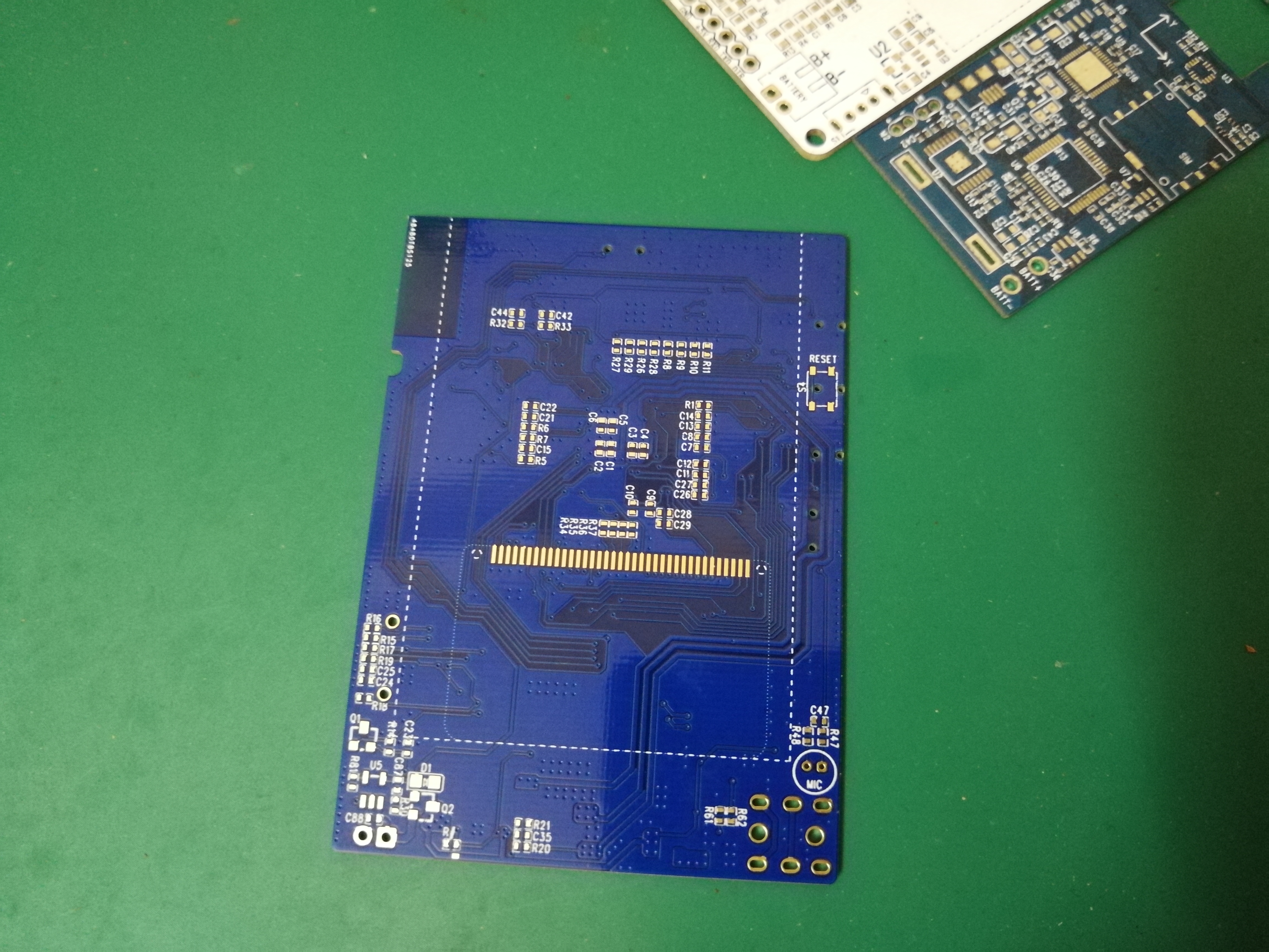

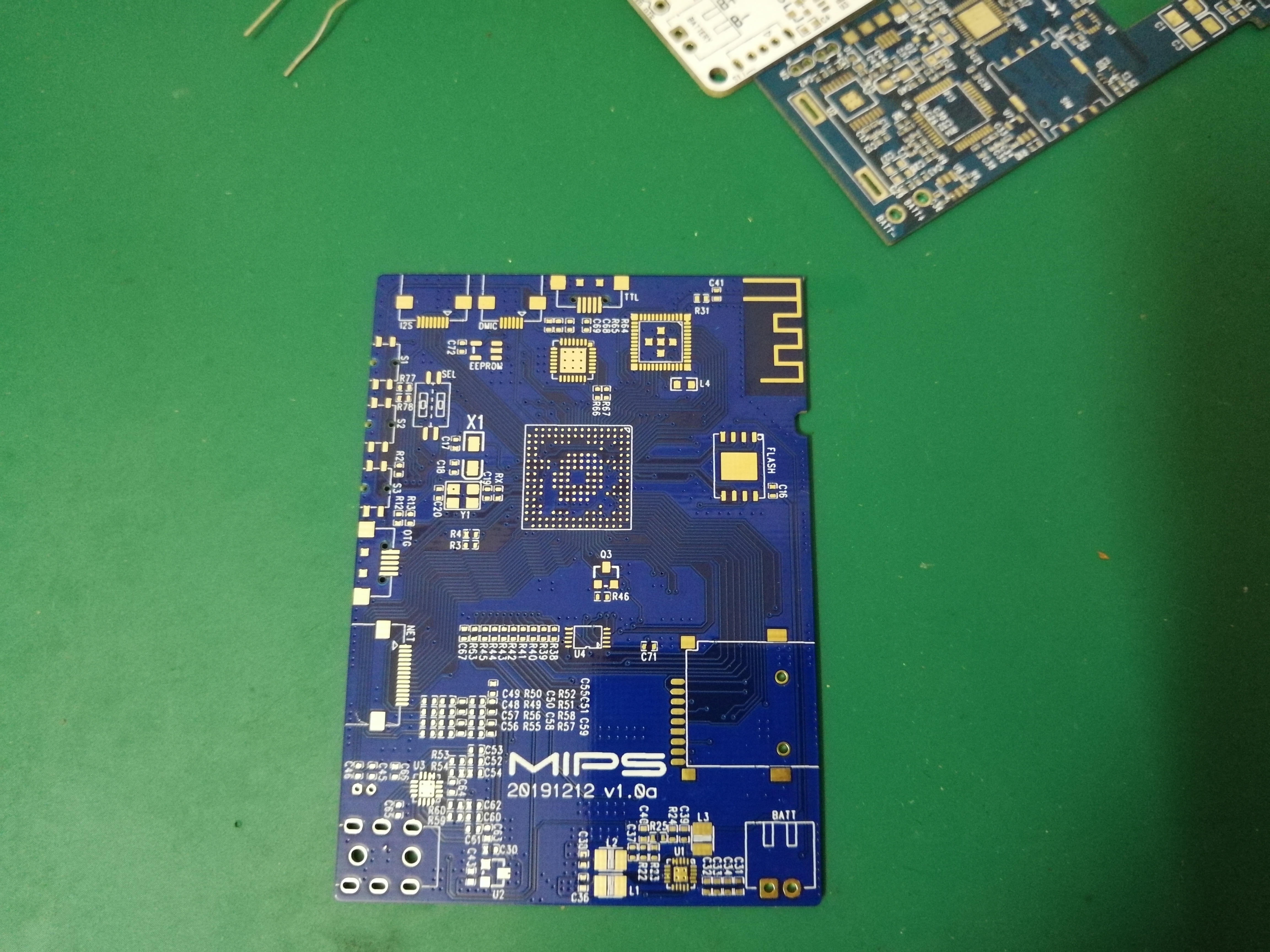

晒一晒刚打样到货的X1000E开发板
平日浏览论坛,看到各位大神的开发板羡慕不已。于是在闲暇时间也Layout了一块君正X1000E的开发板解解馋,等有空闲时再贴元器件。
先拍照留念。
底层图片
顶层图片

请教,走几层?BGA下走线过孔什么规格?哪家做的PCB?
楼主 #5 2020-06-27 18:24:48
longtum
注册时间: 2019-10-21
积分: 23
Re: 晒一晒刚打样到货的X1000E开发板
wujique wrote:
围观,
多谢关注。这几个月研发任务比较多,没能经常上论坛逛,对这个板子的实验也是断断续续的,只是验证了系统能否运行而已,惭愧!
PCB是普通的FR-4双面板。那是由于芯片的IO口和其他功能引脚大都分布在芯片外围,中心区域都是电源和地线焊盘,所以所有的IO引脚和功能引脚都是直接从焊盘扇出到芯片外部后打过孔。目前运行稳定。

不错,双面板,那阻抗控制不了吧?

双面板也可以控制阻抗的,差分线好控制,主要单条的线不好控制
